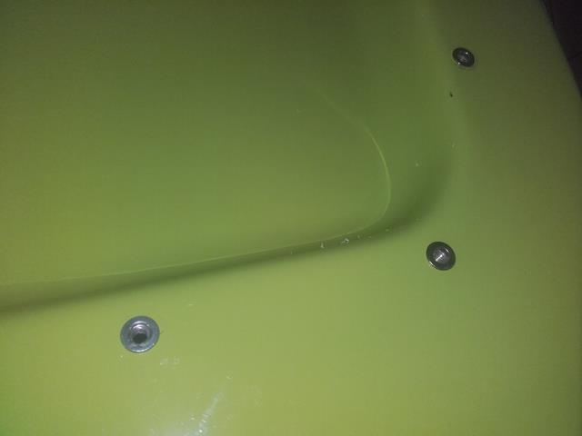

Ich möchte noch mal die Montage der 2 original Türtaschen posten. Die Blech Türtaschen hatte ich abgebohrt und entsorgt wegen Rost. Es fehlte Stauplatz also seht selbst. Das beste ist es gehen pro Seite 2 Belohnungen in die
Türtaschen. :lol:
Beste Grüße Lorenz

Gewindenieten
Gewindenieten
20210328_163849 (Copy).jpg (14.22 KiB) 4176 mal betrachtet

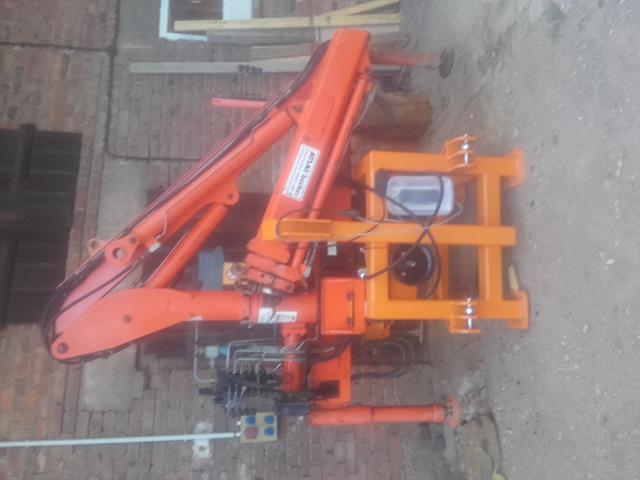

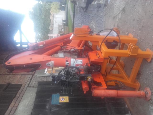

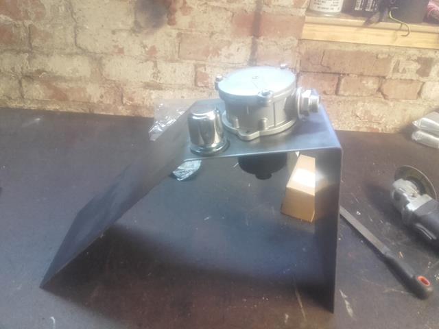

nach längerer Zeit melde ich mich auch mal wieder im Forum. Da ich was über den Montageboch für meinen Ladekran geschrieben hatte will ich nun das Ergebnis auch mal zeigen. Da der originale Öltank wieder auf unseren LKW nach abbauen des Krans montiert wurde ( für Kipperbetrieb) musste ich einen neuen Öltank fertigen. Die Einzelteile habe ich als Abwicklung
Teils gekantet und Teils als Einzelteile auf der Tafelschere zugeschnitten. Danach wurde alles miteinander verschweißt , so wie ein Rücklauffulter und Einfüll/Entlüftunhgsstutzen montiert. Der Kran wurde mit 24er 12.9 Schrauben auf den Längsträgern (wie vorher beim LKW auch) des Montagebockes mit Platten verschraubt. Heute hab ich den ersten Testlauf mit Erfolg durchgeführt. Alles Dicht alles gut. :party Die nächsten Tage werde ich noch mal einige Testhübe mit max. Last machen
um herauszufinden wie sensibel die Kippneigung ohne dranhängendem LKW so ist. So weit so gut!
Mit besten Grüßen Lorenz

Hallo Lorenz
der Kran ist ja schon ein ganz schönes Kalber. Aber diese Kräfte durch die Unter- bzw Oberlenker zu führen, hätte ich ehrlich gesagt etwas Bammel.

Hallo Ingo,
was der Kran wiegt wüsste ich auch gerne. Ich hab mir extra die Wartungsanleitung gekauft mit der Hoffnung das das Gewicht
in den technischen Daten steht, aber nix da auch google weiß nicht was der Atlas 30.1 wiegt. Unser Yanmar Bagger hat den
null gehoben , der so ca. 650 kg schafft. Also liegt das Gwicht über den 650 kg. Ich schätze mal so 750 bis 850 kg. Wer es weiß
darf es gerne mitteilen.
Grüße Lorenz
#557016
Grüß Dich Helmut,
der Kran ist meiner Meinung nach eher so "Kleinkaliber". Das Lastdiagramm sagt ohne Ausschübe hebt er 1000 kg.
Die Gedankengänge mit den Lastmomenten hatte ich auch und habe deshalb mal Recherche im Netz über Dreipunkt Forstkräne mit A Abstützung betrieben. Manche Hersteller geben eine Empfehlung über die Fahrzuege die vor den Kran gehägt werden sollten. Bei Kränen mit etwas mehr Leistung ( Hubkraft Armlänge) wurden Schlepper ab 80 PS angegeben.
Diese Fahrzeuge sind denke ich etwas schwächer (Leergewicht) als der 424 und auch die Heckhydraulik sollte ebenbürtig oder auch schwächer als beim 424 ausgeführt sein. Dazu kommt noch das die A Abstützung schon Zugkräfte auf den Oberlenker bringt wenn nur der Hauptarm nach hinten geschwenkt wird. Meine Konsole bietet durch die schräg nach hinten
abspreizenden Beine eine Entlastung des Oberlenkers bis ich über das Kippmonent der Konsole drüber bin. Danach ist der Oberlenker und die Unterlenker gefragt die Kräfte aufzunehmen. Seitlich MÜSSEN die Hydraulikstützen in ausgezogenem
Zustand die Standfestigkeit bringen. Sollte das nicht genügen werde ich die Konsole vor Ort ballstieren bis das Kippverhalten seitlich passt. Ich probiere auf jeden Falls alle Zustände vorher vorsichtig aus bevor das DIng richtig in Aktion kommt. Ich möchte auf jeden Fall nicht den Mog umlegen und auch niemanden gefährden oder sogar umbringen durch abstürzende Last.
Grüße Lorenz

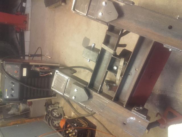

Hallo Unimog Freunde.

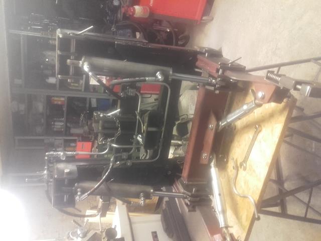

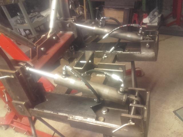

so nach und nach schaffe ich es alle angefangenen Anbaugeräte fertig zu stellen. Als letztes habe ich mir den Frontkraftheber
zu Einhängen in die Anbauplatte vorgenommen. Den Grundbau hatte ich schon vor langer Zeit angefangen , aber dann erstmal in die Ecke gestellt. Es fehlten noch die oberen Zylinderlager so wie die Planung der Zylinderlänge und der nötigen
Hubkraft. Was aussieht das es im Handumdrehen fertig wird kann dann doch ganz schön lang dauern, wie viele Abendstunden in der Werkstatt zeigen. Die einfachen Kuppler habe ich ebenfalls noch mal abgeschnitten und gegen offene
Schnellkuppler KAT 2 getauscht. Die Hubarme sind mit 2 Bolzen gesichert und recht zügig abnehmbar. Zum Schluß hat der
Heber noch eine Senkdrossel so wie ein Absperrventil in die Hubleitung bekommen um sanftes Absenken zu gewährleisten bzw. ungewolltes Absenken zu verhindern.
Beste Grüße Lorenz
