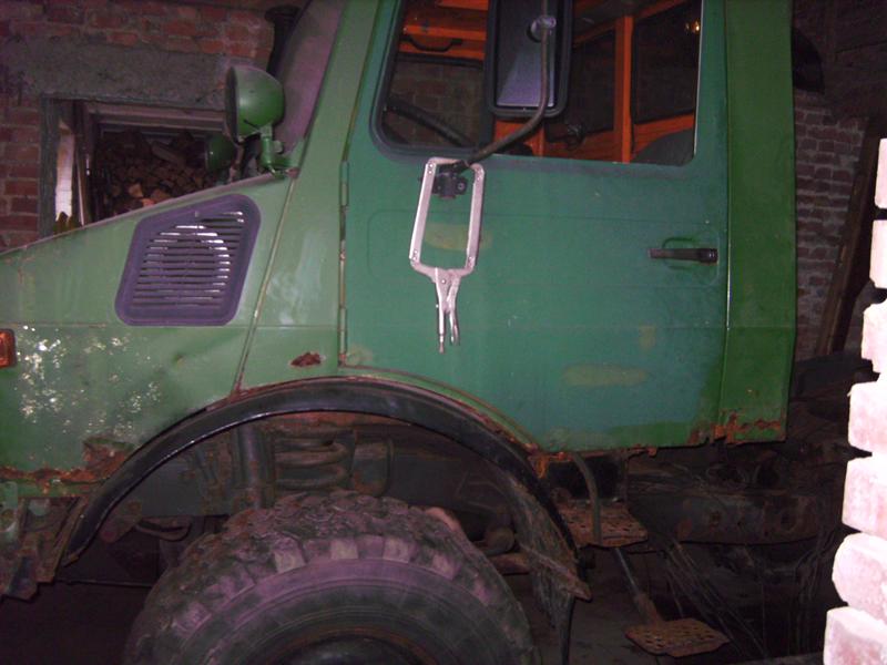

vor ca 2 Jahren kaufte ich 2 U 1000 in desolatem Zustand um 1 Fahrzeug wieder ins " Unimogleben " zurückzuführen. Das 2. Fahrzeug wurde leider für den zu restaurierenden Mog geschlachtet. Da nun schon einige Arbeiten erledigt sind und einiges an Bildmaterial entstanden ist möchte ich die Restaurationsstory gerne hier posten.
Erstmal Fahrerhaus runter

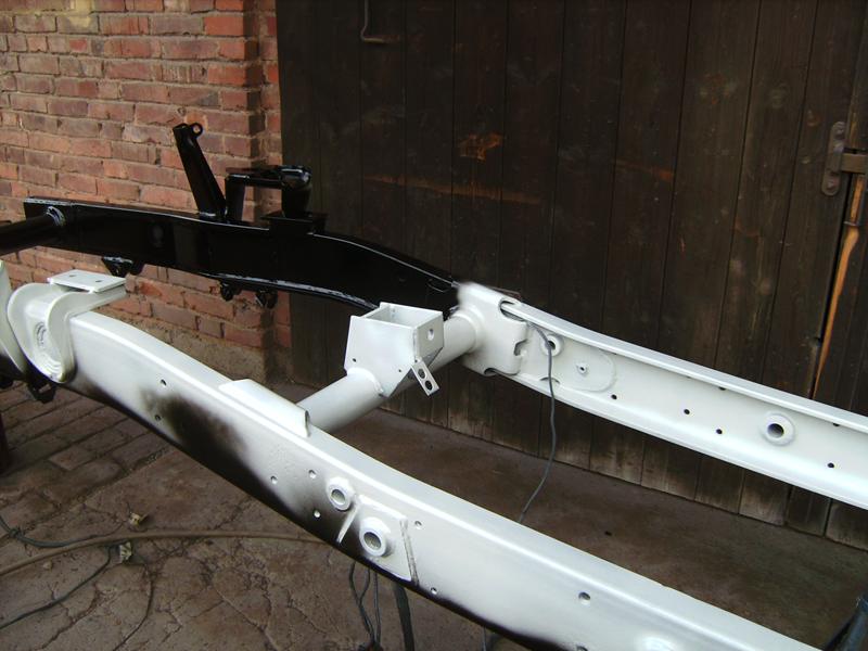

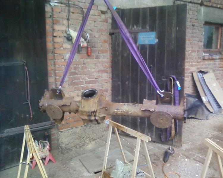

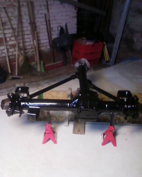

habe mal wieder ein wenig an meinem Restaurationsprojekt gewerkelt. Die Hinterachse hat wieder Gestalt angenommen. Beiher gleich noch die Schubkugellgehäuse mit Schmiernippel bestückt und alle Achsteile in schwarz lackiert.
Grüße Lorenz
Foto-0084 (Copy).jpg (10.16 KiB) 8520 mal betrachtet
Foto-0082_1 (Copy).jpg (11.3 KiB) 8520 mal betrachtet

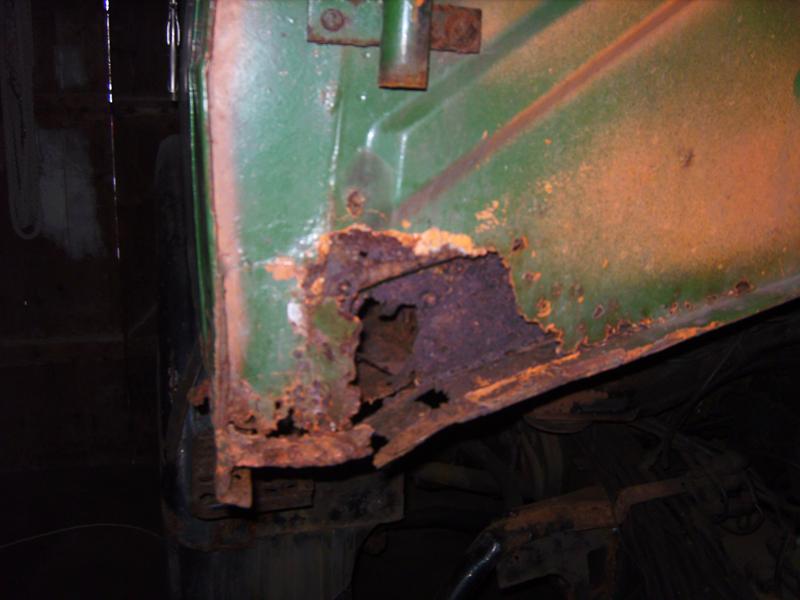

Rückwand auch Gammel   :-(
Foto-0092 (Copy).jpg (43.63 KiB) 8040 mal betrachtet
Einstieg rausgetrennt
Foto-0091 (Copy).jpg (40.26 KiB) 8040 mal betrachtet

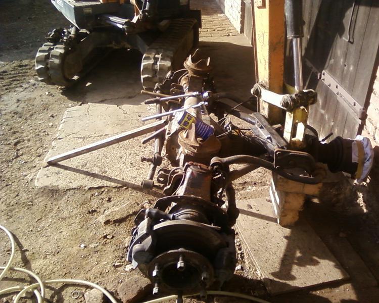

hab mal wieder an der Großbaustelle gearbeitet. Kabine in Angriff genommen. Ebenso das Getriebe ( Hauptwelle)
koplett zerlegt. Wie man ein Getriebe so zerstören kann ( Vorbesitzer) ist mir ein Rätsel. Gangräder haben Anlaßfarbe durch Reibung , Synchronringe gebrochen, thermisch verformt, Metallkäfige der Nadellager mit der Hauptwelle " verschweißt" Alle 4 Lager der Gangräder komplett zerstört!! Sollte wohl mal die Druckumlaufschmierung des Gertiebes genauer unter die Lupe nehmen. Nehme auch gerne Angebote über gebrauchte Hauptwellen an. Bilder von der Schei...... e stelle ich noch mal rein - sehenswert :-(
Grüße Lorenz

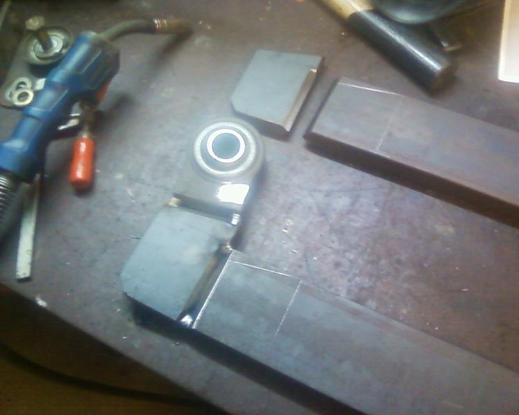

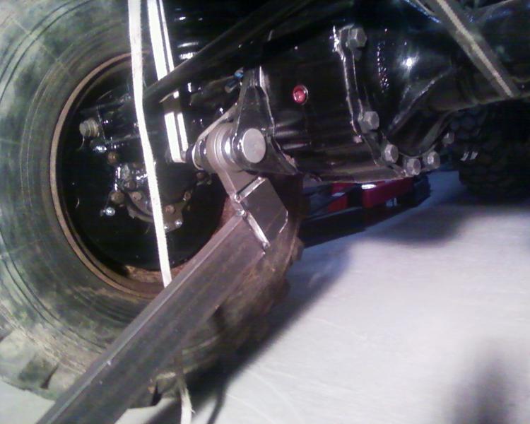

Hi,
habe mal wieder was am Moggi gemacht.Neue Unterlenker hat er heute bekommen . Es fehlen nur noch die
Schnellkuppler.Wollte welche von dem Hersteller mit den 3 Buchstaben kaufen, habe aber von allen Seiten abgeraten bekommen mit dem Hinweis nimm Walterscheid. Sind die 3 Buschstaben Kuppler wirklich so schlecht?
Wer kann mir das Maß für die Halterungslaschen für den Seitenstabilisator rechts durchgeben. Ich bräuchte das Maß von Mitte Gelenkauge am Achshalter bis zu den Laschen für den Sabilisator rechts außen. Besten Dank!
MfG Lorenz
Foto-0098 (Copy).jpg (49.32 KiB) 7519 mal betrachtet
