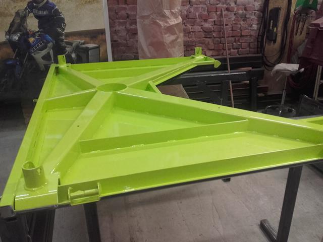

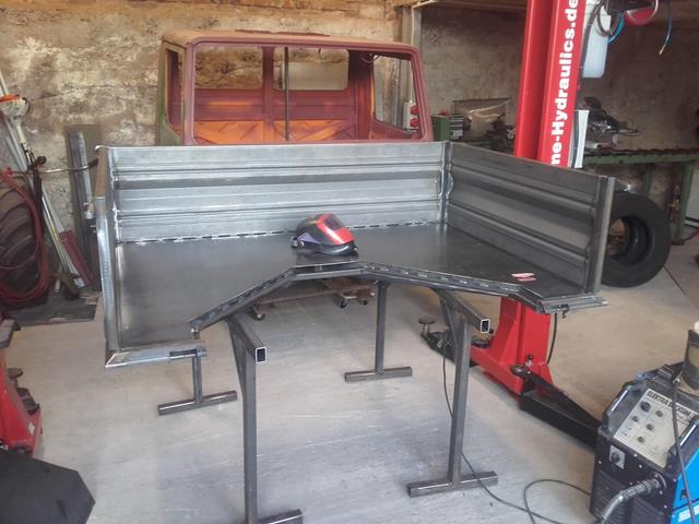

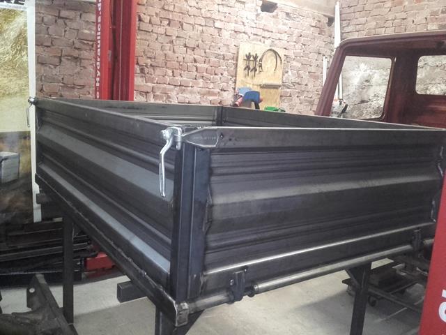

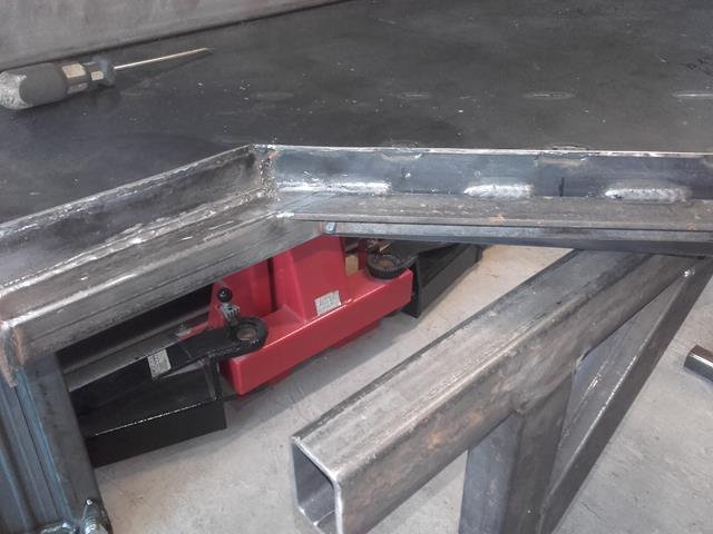

Hallo Unimogliebhaber,

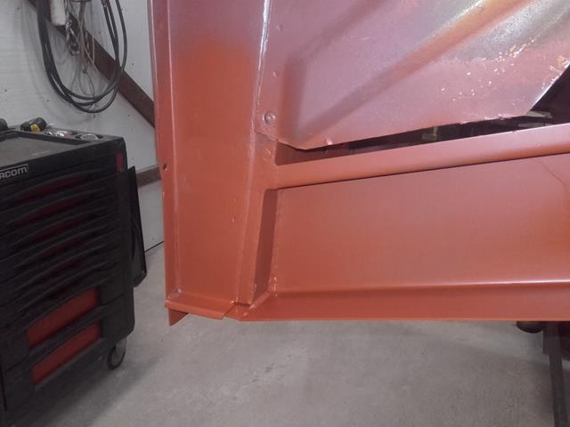

an der ewigen Baustelle hat sich wieder einiges getan. Dei Kipperbrücke ist zu 95 % fertig gestellt.
Ich habe die restlichen Bordwände mit Endleisten und Schanieren versehen, des Einlegedreieck mit den
Verstärkungen verschweißt und die Winkel auf die sich das Einlegedreieck auflegt an die Kipperbrücke
geschweißt. Jetzt fehlen nur noch die Kipplager und das Ding ist fertig für die Lackierung .
Brücke mit Bordwänden
20170724_062802 (Copy).jpg (55.03 KiB) 2469 mal betrachtet
Ausschnitt einlegedreieck
20170728_202940 (Copy).jpg (44.87 KiB) 2469 mal betrachtet
Eingegedreieck von unten
20170728_202906 (Copy).jpg (53.95 KiB) 2469 mal betrachtet
Grüße Lorenz
#507646
Wenn Du jetzt schon so viel Arbeit in die Pritsche steckst ein Tipp von mir.
Eine zusätzliche Sicherung des Dreiecks ist etwas sehr sinnvolles. Bei ausgehängter Bordwand wird dieses ja nicht mehr in seiner Position gehalten.
Wenn man also lange Gegenstände transportieren will und dazu die hintere Bordwand aushängt, muss das Dreieck auch raus was die Ladefläche unnötig reduziert.
Zwei Sicherungsbolzen unten an der Pritsche können hier zur Steigerung des Nutzwertes beitragen.

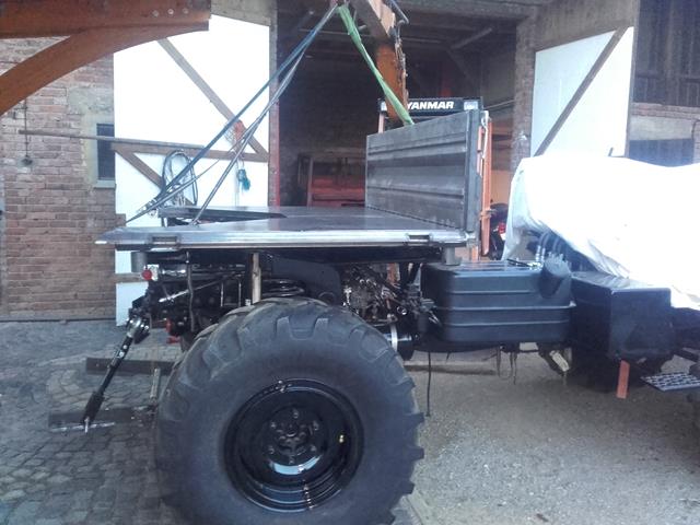

#508391
Hallo Martin,
Deinen Vorschlag habe ich umgesetzt und 2 Bolzenverriegelungen am Dreieck angebracht. Gute Idee.
Leider ging es auch einige Schritte zurück. Soll heißen die Kippbrücke passt so nicht auf den Mog.
Durch die 425 er Bereifung hatte ich die Kotflügel nach außen gesetzt und ein wenig noch oben. Jetzt
sind die Kotflügel so wie die Kotflügelhalter im Weg.Kipperzett liegt auf Kotflügel auf. Nach langem hin und her
wobei ich versucht habe die Sache zu vermitteln hat dann doch die Flex gesiegt . Alle Kotflügelhalter abgeschnitten
und es passt wieder. Die U 1000 Kotflügel werden verkauft und es wird auf runde Kotflügel umgerüstet.
Daher gleich mal die Frage welche Spannweite. Breite und welchen Kreisbogen haben die originalen Kotflügel. Achso
und die Höhe auch noch. Ich möchte Kunststoffkotflügel montieren die der Originalform am ähnlichsten sind.
p.s. :twisted: Ich hasse es fertig lackierte Teile mit der Flex zu bearbeiten :twisted:
Beste Grüße Lorenz

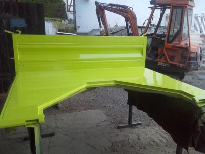

Hallo Unimog Freunde,
der Pritschenbau geht geht zum Glück dem Ende entgegen. Farbe ist nun auch drauf. Am Wochenende muß ich noch die
Hohlräume mit Fluid Film konservieren und endlich ab auf den Unimog oder besser gesagt auf das Fahrgestell. ( so
ein "ganzer" Unimog ist es ja noch nicht. ) Leider haben sich beim Lackieren auf dem Hof einige Mücken verewigt. :cry:
Grüße Lorenz

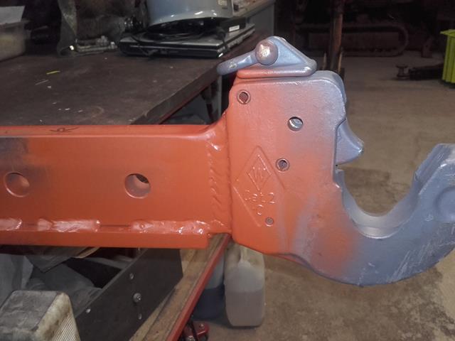

Hallo Leute,
kein Tag ohne eine gute Tat am Unimog. Heute mal zur Abwechselung das Schweißgerät gequält und die Unter-
lenker komplettiert.
Grüße Lorenz

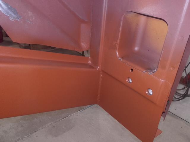

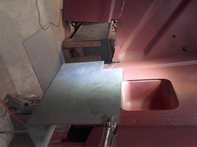

#511662

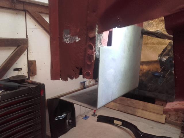

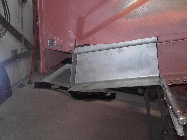

Hallo Mogfreunde,
wieder sind ein paar Hürden auf dem Weg zum " neuwertigen" Unimog genommen. Die letzten Wochen
habe ich mir den rechten Fußraum und die B Säule vorgenommen. Die Säule war ca. 200 mm von unten weg-
gegammelt , Außenblech wie Innenblech. Die Bleche hierfür habe ich mir angefertigt ( konnte bei Tobias gut
abkupfern) . Auf den Bildern sind die Bleche vorbereitet für`s einschweißen , was kommende Woche geschehen
soll. Vorher sind aber noch ein paar kleine Anpassungsarbeiten an dem Übergang Radlauf- A Säule zu bewerk-
stelligen.
Grüße Lorenz

#511663
20171021_195023 (Copy).jpg[/attachment [attachment=1]20171007_121014 (Copy).jpg

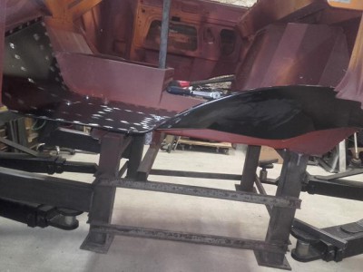

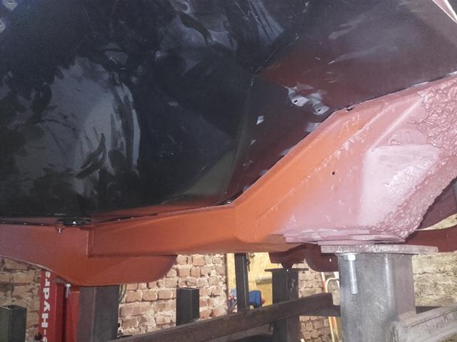

die Tage ist wieder einiges an der Kabine passiert. Der Boden auf der Beifahrerseite , der Radlauf und Radkasten sind
eingeschweißt. Die Traverse ist ausgerichtet und angeschweißt und die A- Säue ist mit den angefertigten Blechen
geschlossen worden. Kann mir jemand eine Empfehlung für eine gut verstreichbare Korosseriedichtmasse geben.
Jetzt noch ein paar Bilder .
Grüße Lorenz

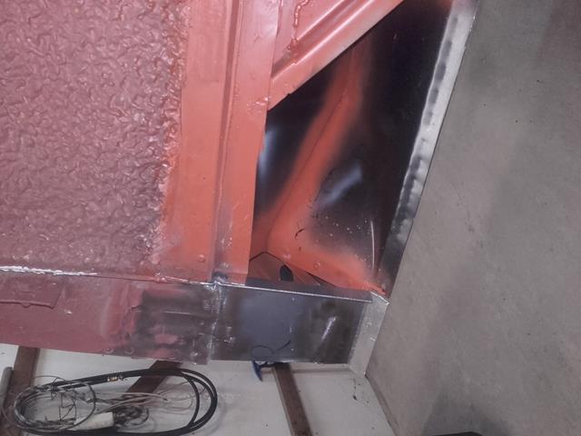

#513632

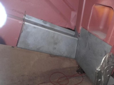

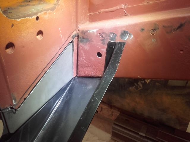

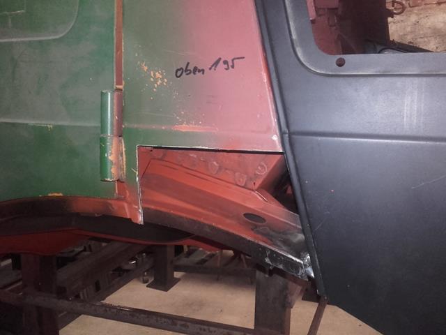

Hallo Leute ,
es ist wieder einiges an der Kabine passiert. Die übelste Ecke der Kabine ist weitesgehend erledigt. Hinten links
war 200 mm von unten nichts mehr vorhanden. Weder B Säule noch hinterer Querträger noch Rückwand . Es war
odentlich Arbeit auch wenn man das so nicht sieht. Nach dem Herstellen der verschiedenen Profile kam die elendige
Anpassungsarbeit. Die Kabinenrückwand durfte auch schon mal probesitzen um die Maße für die Ecke hinten neu festzulegen. Hier noch ein paar Bilderchen.
Gruß Lorenz

B Säule die 2.
B Säule die 2.
20171125_150922 (Copy).jpg (29.6 KiB) 1935 mal betrachtet
B Säule innen - der Anfang
20171125_150907 (Copy).jpg (36.97 KiB) 1935 mal betrachtet

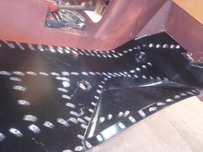

#513634
...... warum liefert Mercedes zum Teufel :evil: verzinkte Reparaturbleche????????? Das hätten die lieber mal vor
30 Jahren machen sollen!!!! Lässt sich ohne gründliches entfernen der Zinkschicht beschissen schweißen, wie das
Zink nun mal so an sich hat und bringt null Vorteile da der Gammel so wie so niemlas auf der Fläche entsteht sondern
an den Verbingungsstellen und Knotenpunkten. Also vergebene Liebesmüh mit den Zinkblech.
Gruß Lorenz
geschafft bis - auf die Außenhaut B Säule
20171209_194319 (Copy).jpg (26.16 KiB) 1929 mal betrachtet
wie vor 30 Jahren  :-)
20171209_194256 (Copy).jpg (30.78 KiB) 1929 mal betrachtet
Rückwand hat schon mal Platz genommen
20171206_184646 (Copy).jpg (49.13 KiB) 1929 mal betrachtet
#513642
Hallo Lorenz
das Zauberwort heißt MIG-Löten, da ist der Zink zum einen "Flußmittel" und er verbrennt auch nicht. Der ambitionierte Heimwerker kann auch in Ermangelung einer solche Schweißmaschine statt dessen WIG-Löten.
#513644
@Helmut: wieder was gelernt - WIG jetzt auch zum löten. MIG-Löten kenn ich schon länger, hab mir auch schon um 2000 den CuSi-Draht zugelegt und ein bisschen was damit gemacht.
Um ein WIG-Gerät sein eigen zu nennen, braucht es aber doch ein paar Teuros mehr als für ein MIG-Gerät - muss man also noch ein bisschen mehr als ambitioniert sein...
Zu beachten bei der Vorbereitung für's MIG-Löten ist, das beim Lochpunkt"löten" keine runden Löcher sondern Langlöcher erstellt werden (locker 3-4xd, genaues müsst ich raussuchen), damit genug Querschnitt vorhanden ist.
mfG
Axel
