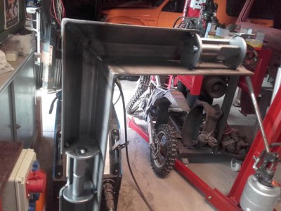

Hallo Unimogler,
nach längerer Zeit mal wieder was von der Restaurations Front. Neubau der Kippbrücke in kurzer Ausführung
wegen Kranaufbau. Für Bordwandhöhe hab ich 500mm gewählt da jetzt mehr in die Höhe geladen werden muß als in die Länge . :?
Gruß Lorenz
Schanierausschnitt
Schanierausschnitt
20170527_143333 (Copy).jpg (40.88 KiB) 2261 mal betrachtet
Schaniere gesetzt
Schaniere gesetzt
20170529_175225 (Copy).jpg (56.84 KiB) 2261 mal betrachtet
Stirnbordwand aufgeschweißt
20170530_204120 (Copy).jpg (48.61 KiB) 2261 mal betrachtet

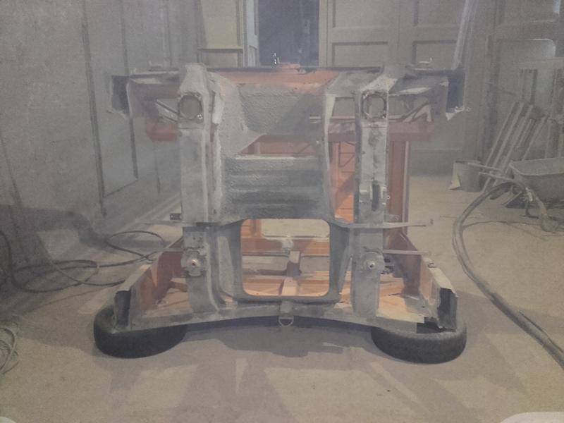

#506460

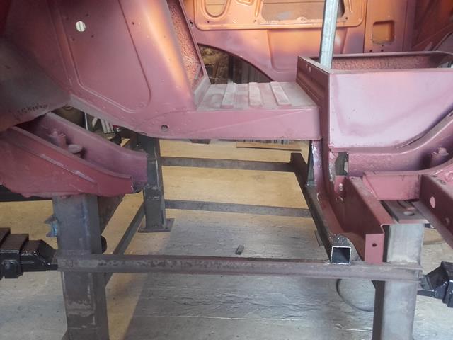

Hallo an alle,
nach dem Besuch in Dornstetten was es mal wieder bestens mit der Motivation bestellt. Nach der Heimkehr
wurde dann auch umgehend die Kabine auf die Hebebühne verfrachtet und mit dem Teilersatz der Hauptlängsträger
begonnen. Die Profile hatte ich schon vor einigen Wochen ausgemessen und gekantet so daß es recht zügig vorangehen konnte. Zuerst hebe ich noch das Dach abgestützt damit sich beim Heraustrennen nichts setzt.
Gruß Lorenz
nach dem Strahlen - Schweizer Käse
20170628_181303(1) (Copy).jpg (41.68 KiB) 2147 mal betrachtet
herausgetrennter Längsträger
20170628_184728 (Copy).jpg (44.53 KiB) 2147 mal betrachtet
gekantete Profile
gekantete Profile
20170628_181328 (Copy).jpg (43.86 KiB) 2147 mal betrachtet

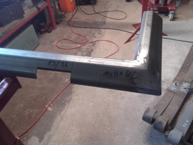

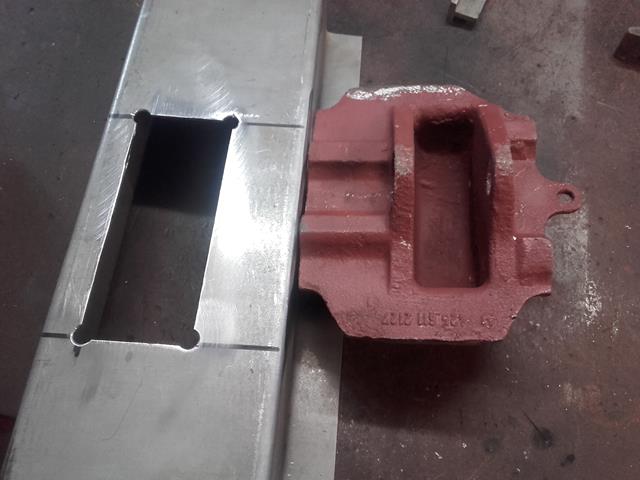

#506461
.... danach die Passlängen des Hutprfils und U- Profils zugeschnitten und eingepasst.
Kabinenzylinderlager einschweißen
20170629_161831 (Copy).jpg (37.57 KiB) 2146 mal betrachtet
vor dem Einschweißen
20170629_145748 (Copy).jpg (42.1 KiB) 2146 mal betrachtet
Anpassung
Anpassung
20170629_145731 (Copy).jpg (37.05 KiB) 2146 mal betrachtet

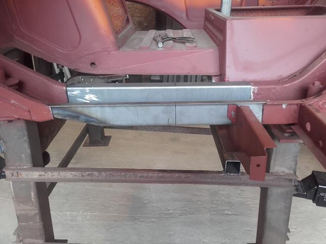

#506463
................... so Fahrerseite fertig :party :party - hat leider einen ganzen Tag gedauert.
Nun rechts das gleiche Spiel!
Gruß Lorenz
Deckel drauf...... und ab dafür!
20170630_133935 (Copy).jpg (44.71 KiB) 2146 mal betrachtet
......von der anderen Seite
20170629_163156 (Copy).jpg (36.98 KiB) 2146 mal betrachtet

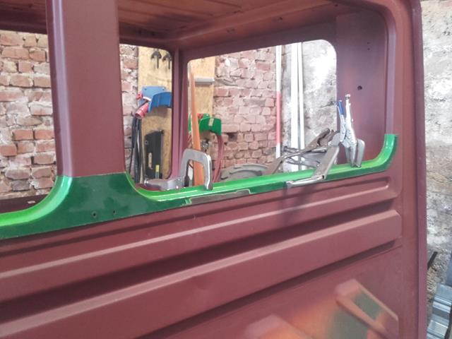

#506464
nach dem rechten Längsträger (gleiche Arbeit wie links daher nicht beschrieben) bekamen die Hinteren Scheiben-
ausschnitte noch neue untere Rahmen. ... nächste Woche gehts mit den vorderen Traversen die zu den Kipplagern führen weiter so wie den A Säulen im Bereich Radlauf. :flex
Grüße Lorenz

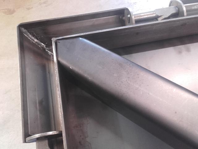

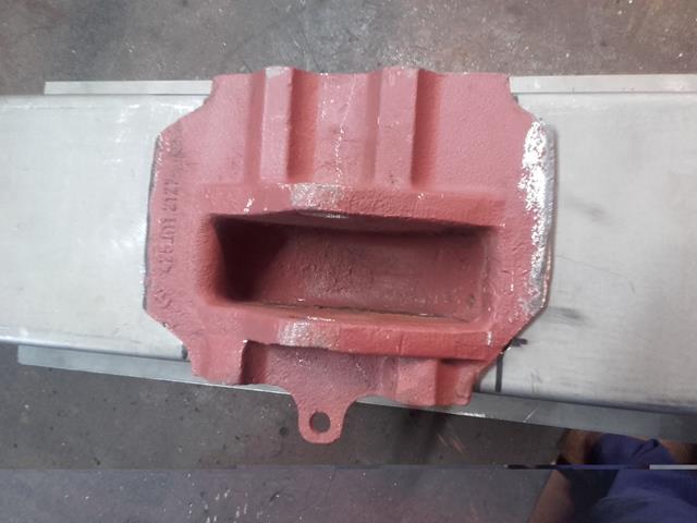

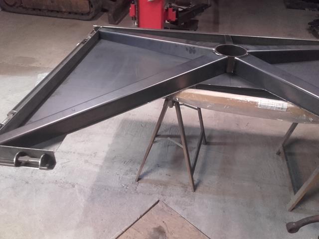

Hallo u- com. ,
habe die Tage wieder ein wenig an der Kippbrücke gearbeitet. Aus 3 mm Blech wurden die Aussteifungen die unter
der Brücke liegen gekantet , so wie der "Topf" geschweißt in welchem der Kippzylinder befestigt wird. So langsam
weiß ich jetzt warum die diversen Anbieter über 2000.- € für so eine Kippbrücke verlangen. Das Ding verschlingt
richtig viel Zeit beim bauen . Richtig Nervtötend ist die Anpassungarbeit der 5 Aussteifungen unter der Ladefläche.
Messen - schneiden- dranhalten - messen - schneiden -dranhalten- messen ............ usw. Kommende Woche
müssten auch endlich die Kipplager kommen , dann kann die Brücke auf den Mog gehoben werden um die
Kipplager an der Brücke auszurichten und zu heften.
Grüße Lorenz
wo sich alles trifft
20170713_180302 (Copy).jpg (34.52 KiB) 2044 mal betrachtet
passt schon mal ganz gut
20170713_180325 (Copy).jpg (33.41 KiB) 2044 mal betrachtet
Aussteifungen mal grob positioniert
20170712_062808 (Copy).jpg (41.27 KiB) 2044 mal betrachtet
