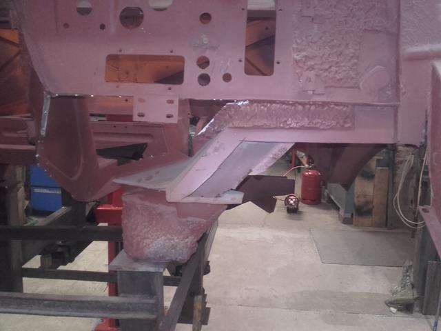

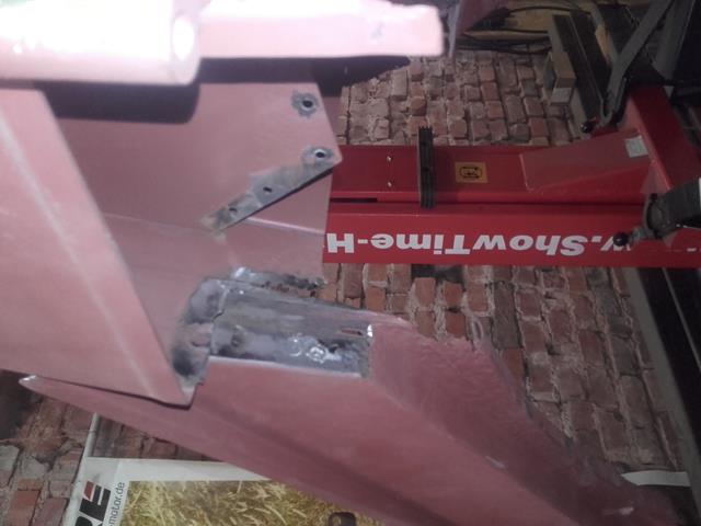

#513806

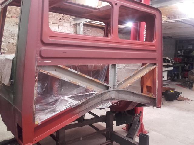

Hallo an Alle,
habe wieder einiges an der Kabine gerichtet. Die Reste der Bodenbleche im Frontbereich links sind abgebohrt,
so wie der Anschluss der Traverse an die A Säule zum Teil ausgeschnitten.
Schönen 3. Advent Lorenz

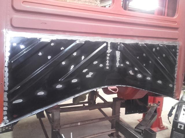

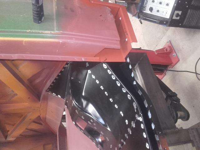

#514589

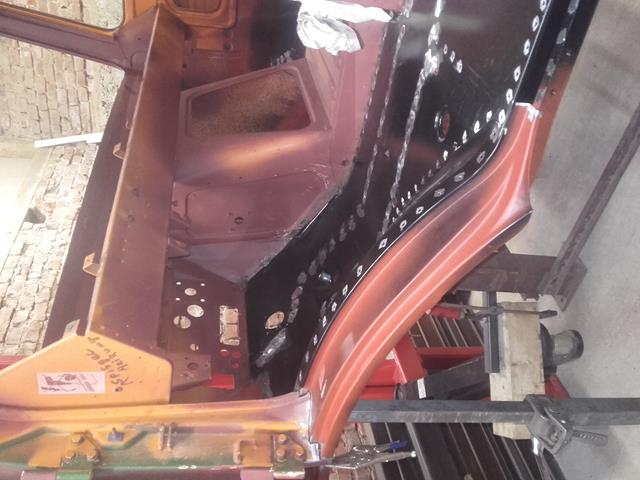

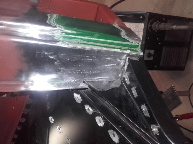

Hallo Forum,
zwischen den Jahren und im neuen Jahr war zum Glück wieder etwas Zeit übrig um an der Kabine weiterzukommen.
Die Bodenbleche der Fahrerseite und der Rdlauf sind nun auch größtenteils da wo sie hingehören. Am längsten hat die
Anfertigung der unteren linken B - Säulenhälfte gedauert. Zum Glück habe ich noch eine 2. Schrottkabine hinter dem
Haus stehen die ab und zu für Formbleche herhalten muß. So konnte ich aus 3 Einzelblechen die auf Gehrung geschnitten wurden die Untere Hälfte passgenau nachbauen. Jetzt sind" NUR" noch die Außenbleche im hinteren Bereich der B Säule zu ersetzen ( aufgeblühte Schweißpunkte) , der untere Scheibenrahmen , Regenleisten r. und l.
und die Rückwand. Dann kommt die Lackiervorarbeit und die F A R B E !!!
Grüße aus Hessen Lorenz

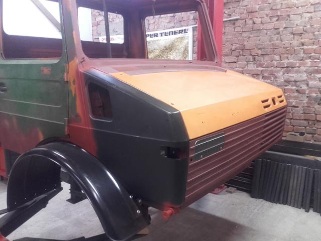

#515616
Hallo Leute,
von der Kabine habe ich jetzt die Schnautze voll --- äh ich meinte natürlich fertig :lol:
Jetzt geht es mit der Rückwand weiter. Leider muß ich mal wieder über die Mercedesleut meckern.
Warum verspringt der untere Teil der Rückwand eigentlich hinter das Blech von dem hinteren Scheiben-
rahmen. Man bekommt die Rückwand nur am Stück heraus, und natürlich auch wieder hinein, wenn mann
einen großen Teil der Scheibenrahmen mit abbohrt. Nicht schön gelöst diese Bauvariante! mann hätte so schön
einen Stoß der Bleche machen können . Also der Scheibenrahmen bleibt da wo er ist und es wird alternativ das
neue Blech der Rüchwand in der Höhe gekürzt, heißt Kröpfung abgeschnitten und auf Stoßschweißung mit dem
alten verbleibenden Rest angepasst. Ergibt leider eine lange Schweißnaht auf einer planen Blechfläche , ergo
schöner Verzug der Bleche ergo Spachtelarbeit :evil: .Werde direkt neben der Naht Wärmeabsorbierpaste auftragen
dann wird das " Wellaform " sich bestimmt in Grenzen halten.
Hat vom Euch schon mal jemand mit den spritzbaren Nahtabdichtungen gearbeitet? Sieht im Video ja super Klasse sauber aus und die Schall-Wärme Dämmpampe von Original lässt sich so sehr gut nachbilden. Nachteil - man muß
leider die nicht ganz billige " Spray Gun " für die Verarbeitung kaufen aber das Ergebnis sieht zumindest im Anwendervideo takko aus. So nun noch ein paar Bilderchen .
Beste Grüße Lorenz

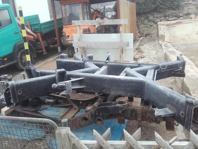

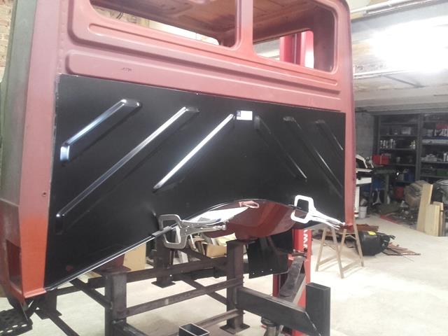

es gibt mal wieder kleine Fortschritte am Langzeitpatienten 424. Die Rückwand ist endlich eingeschweißt.
Als Neuzugang hab Ich einen Kranrahmen von einem 406 gekauft. Da ich zu faul war im Vorfeld zu messen
ob das Dind passt hab ich den mal so als " Überraschugsei"angeschafft. Was soll ich sagen, knapp daneben
ist auch vorbei!. Sieht aber gar nicht so schlecht aus mit den Maßen. Es müssen lediglich die vorderen Rahmen-
befestigungen ( Schwerter) um 23 mm breiter werden da der 406 Rahmen scheinbar im ganzen 23 mm schmaler
ausgeführt ist, heißt ein Schwert neu brennen lassen und von außen auf das bestehende aufdoppeln. Dann sitzt
der Rahmen zwar 10 mm außermittig , was ich aber vernachlässigen kann weil die Kransäule eh außermittig sitzt.
Die vorderen Stützfußführungen müssen abgeschnitten werden da beim ausziehen der Stützen die Kabine im Weg
sitzt. Dann kann ich auch, wie ich es gene wollte, die schon am Kran vorhandenen Stützfüße nutzen.
Scheinbar ist die 406 Kabine viel schmäler bzw . hat sie ja auch sehr abgerundete Kabinenecken.
Leider besaß der Kranrahmen keinen Kippzylinder, den ich jetzt noch narüsten muß. Deswegen suche ich eine
Schrott- Kipperspinne von der ich die Kugelbolzen abtrennen kann um sie für den Kardanring neu in den Kranrahmen
einschweißen kann.
Beste Grüße Lorenz

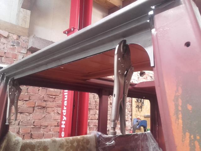

Hallo Leute,

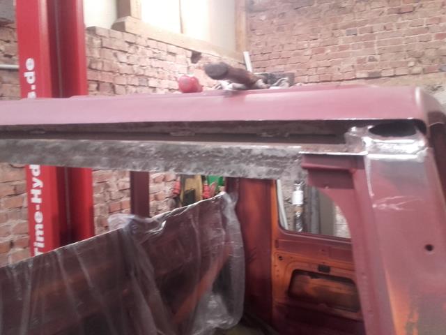

mit dem Rohbau der Kabine geht es zum Glück so langsam dem Ende entgegen. Zur Zeit bin ich an der
rechten Regenleiste /Dachhaut. Bei dem Wetter ist es ja auch nicht schwer "kühlen Kopf" beim Basteln zu behalten
( siehe Werkstattthermometer) Noch mal ne andere Frage, der rechte Ansaugausschnitt im Kotflügel wurde entweder
mit einem Gitter abgedeckt oder wahlweise mit dem Ansaugkamin abgedeckt. Bei meinem Mog war unter dem Ansaugkamin noch zusätzlich das Gitter montiert. Gehört das so oder war das eine Kreation vom Vorbesitzer. Beides
zusammen Gitter und Kamin passt irgendwie ziemlich scheiße.

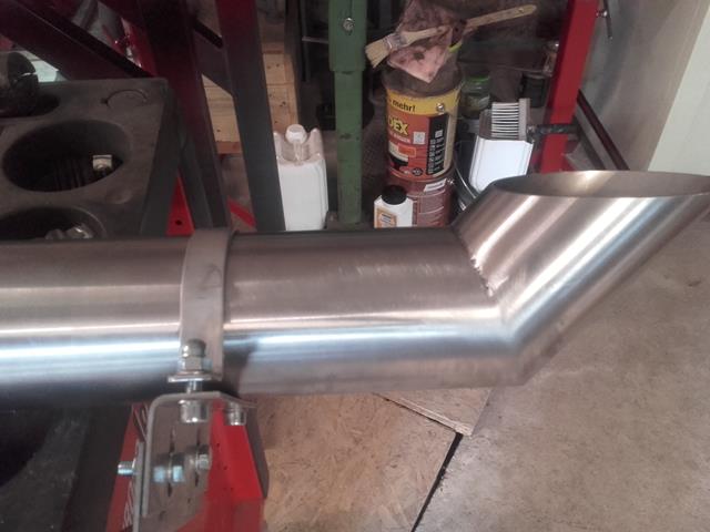

#522530
Hallo Unimogfreunde,

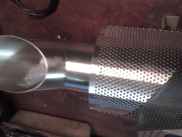

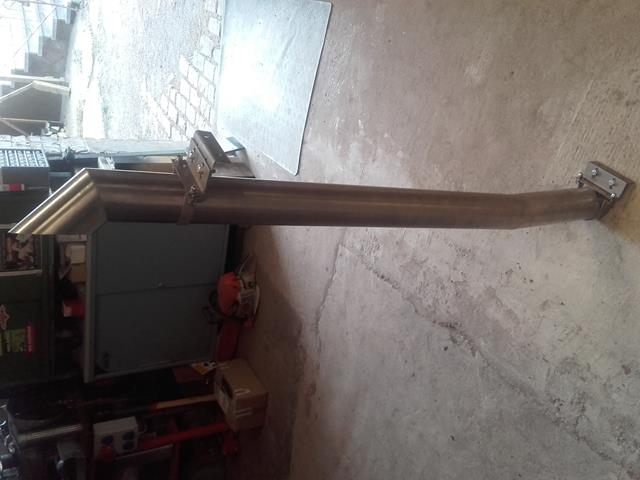

nach einer Pause geht es jetzt am Mog weiter. Nach längerem Überlegen ob der Auspuff hoch soll oder nicht
mache ich ihn jetzt doch nach oben damit man nicht immer im "Nebel" steht. Original gefällt aber so gar nicht
weil 1. Aus Stahl (Rost) und 2. steht das Ding wie ein Hirschgeweih ab , so daß man im Wald noch mehr Äste fängt. Deshalb habe ich das Rohr an die Linie der Kabine angelegt, heißt an der Sicke der B Säule macht das
Rohr einen 8 Grad Knick und läuft fast parallel mit der B Säule nach oben. Auch die Höhe ist kürzer ausgefallen
so daß das Endrohr etwas über der Dachkante endet und nach außen hinten gedreht ist. Ich hoffe nur das das Geräuschverhalten moderat ist da der Abgasaustritt ca. in Kopfhöhe des Fahrers ist. Ebenso soll die Kabine ja nicht verrußt werden. Also Versuch macht kluch :D Im schlimmsten Fall müssen noch mal 150 mm
dazwischen.
Grüße Lorenz
