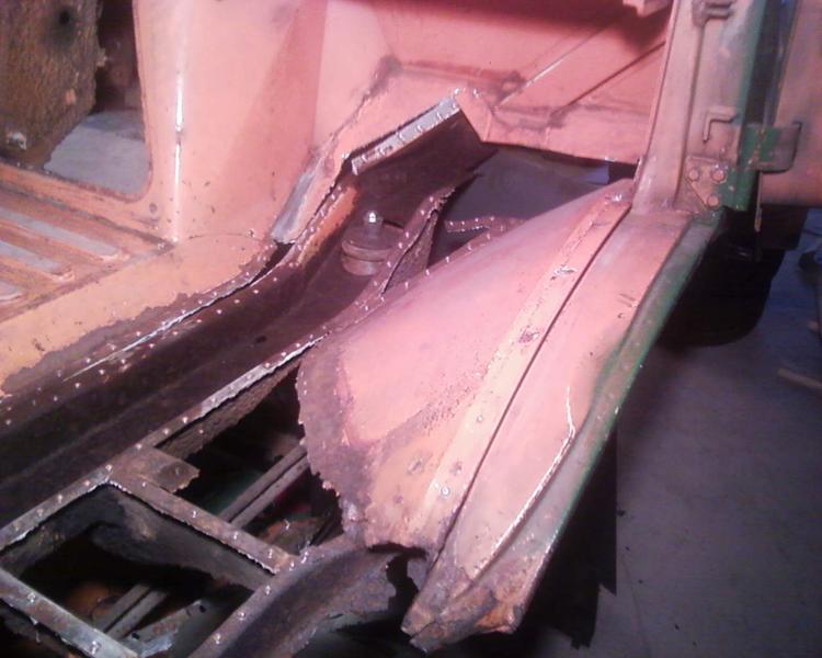

nach Besuch der ET Abteilung vom freundlichen Mercedes Vertragshändler geht es an der Kabine weiter.
Das Einpassen der Formteile ist ohne noch vorhandene Ansatzstellen gar nicht so einfach. Außerdem ist
das Teilweise ersetzen mit angefertigten Blechen( siehe A- Säule ) ziemlich Zeitaufwendig.
Grüße Lorenz
Radlauf 1
Radlauf 1
Foto-0133 (Copy).jpg (55.76 KiB) 2998 mal betrachtet
A Säule /  Radlauf
A Säule / Radlauf
Foto-0132 (Copy).jpg (53.06 KiB) 2998 mal betrachtet
Radlauf Fahrerseite
Radlauf Fahrerseite
Foto-0131 (Copy).jpg (56.6 KiB) 2998 mal betrachtet
