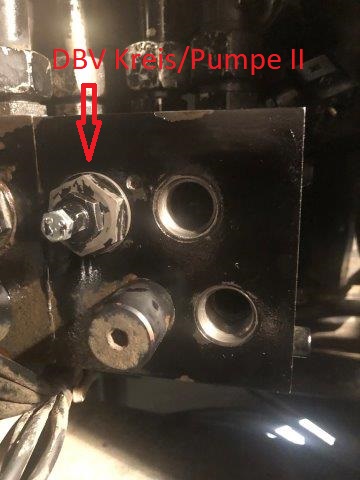

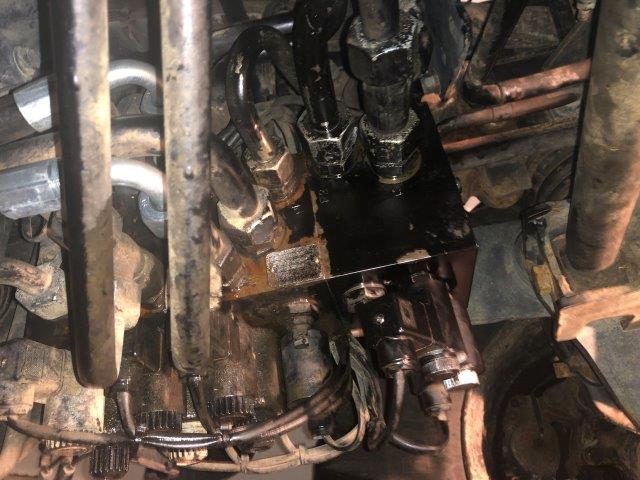

es ist zwar schon einige Zeit her, jedoch möchte ich meine Problemlösung trotzdem mit euch teilen:
Nachdem ich mir von einer benachbarten Hydraulik-Werkstatt ein Durchfluss-Messgerät ausgeliehen hatte und dies an das von P2 kommende Rohr (siehe Bild) am Hydraulik-Block angeschlossen hatte, und es zeigte bei 2000 Umdrehungen ca. 40 l/min an, war ich mir ziemlich sicher, dass der Fehler an einem Ventil im Block liegt.
Also alle 3 für Kreis II zuständigen Ventile ausgebaut (im Bild unten sieht man nur die zwei an der Unterseite), gereinigt mit der Magnetspule getestet, ein Ventil, welches zumindest optisch/akustisch nicht funktionierte, getauscht und wieder eingebaut. Das Problem bestand allerdings immer noch. Also dachte ich es läge doch an der Pumpe, zur Sicherheit habe ich nochmal die Leitung vom Block abgeschraubt und jetzt den ankommenden Druck gemessen. Auch hier war alles ok. Nach langem Überlegen habe mir dann doch nochmal das DBV für Kreis II angeschaut. Ich hatte dieses vorher ausgelassen, da das Ventil nach den oben im Beitrag stehenden Plänen (wohl für die ganz neue Baureihe) hinter dem Umschalter für Pumpe 1/2 an Kreis II sitzt.
Bei unserer Baureihe (405.120) ist es allerdings wohl anders. Hier wirken die Druckbegrenzungsventile pro Pumpe und nicht wie angenommen pro Kreis. Nachdem ich also das Ventil ausgebaut hatte, konnte ich feststellen, dass sich ein ein Kunststoff-Spahn festgesetzt hatte, welcher das Ventil dauerhaft offen hielt, weshalb weder Druck noch Durchfluss für den jeweils mit Pumpe 2 betriebenen Kreis entstehen konnten.
Der einzige Wermutstropfen, weshalb ich das DBV auch nicht vorsorglich mit den anderen Ventilen ausgebaut habe, ist, dass ich jetzt den Druck für Kreis II neu einstellen (lassen) muss. Bisher habe ich die Einstellschraube einfach etwas weniger eingeschraubt als vorher, sodass ein etwas geringerer Druck (ca. 170-180 Bar anstatt 240 Bar) erreicht wird.
