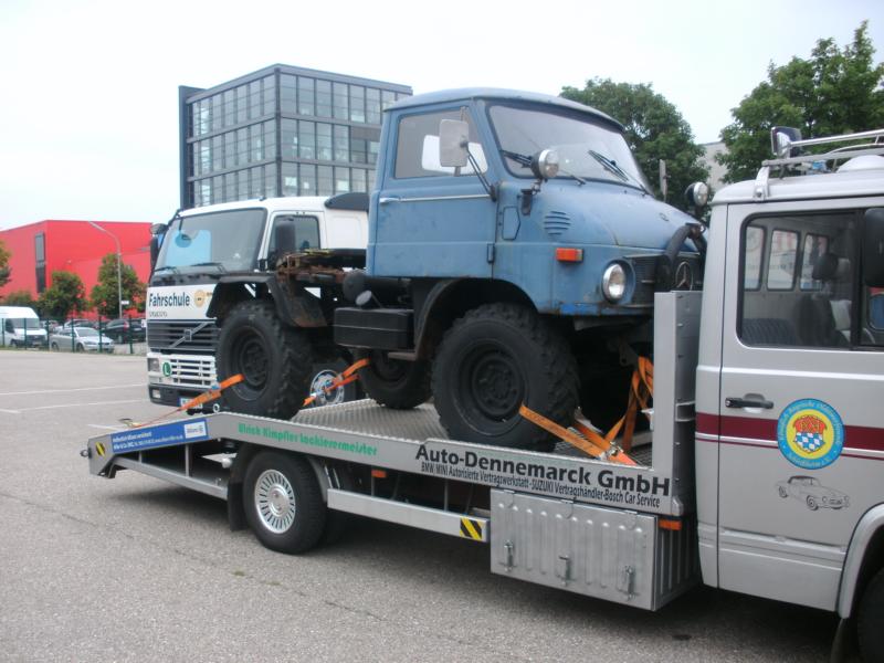

#388778
haben den Mog gut an sein neues Zuhause gebracht. Sind mit dem Mercedes 608 von 1975 gut ausgekommen, hätten nur etwas mehr Zurrgurte vorhanden sein können, hat aber ganz gut geklappt. Haben schlaufen durch die Felgen gezogen und dann an den Ecken der Ladefläche Verzurrt.
Jetzt wird es wieder Leute geben die sagen:" der Schaukelt doch den Wagen auf durch die Federung..."
Also der Mog hat schon schön geschaukelt beim überqueren von Eisenbahngleisen und bei größeren Bodenwellen aber im LKW selbst haben wir nicht gespürt, außerdem fährt man mit nem Oldtimer eh keine 80 Sachen besonders nicht bei der schweren Ladung...
Ein Realistisches Bild: Unimog 411 von 1971 auf einem Mercedes 608 von 1975 :D
Wenn ich nicht zu blöd wäre Bilder einzustellen dann könntet ihr auch sehn wie süß das ganze aussah... vielleicht schaff ichs am Wochenende.
Robert

#392252
Moin!
Von der Lasi halte ich das für absolut ausreichend.
Auf dem Riffelblech würden die Räder sicherlich den nötigen mm rutschen, wenn der Mog ein wenig federt.
Du hättest die Gurte hinten vielleicht über Kreuz anlegen können, das hätte noch einen gewissen Seitenhalt-Effekt gehabt.
Michael
#392270
Hi!
Mich würde eher interessieren was das für Gurte sind... besonders die Verbindungsstelle des Ratschengurtes zu dem ( Klemmmaul? )-gurt der durch die Felge ging. Ist das so vom Hersteller gewollt oder wurde nur der offene Gurt durch die Haken-Schlaufe des Ratschengurtes gezogen und man sieht den Haken nur nicht auf dem Bild? Das wäre fatal, die beiden Gurtbänder schnüren sich gegenseitig ein und es kommt zur Überlastung.
Das das Diagonalzurren hier die bessere Wahl gewesen wäre stimmt auch :roll:
Grüße,
Klaus
#392295
Ja das mit dem Diagonal- Zurren stimmt aber in dem Moment hatten wir andere sorgen... außerdem ist man hinterher sowiso immer schlauer
Die Gurte sind eigentlich speziell für Autotransporte Gedacht und haben eine Schlaufe mit extra Zurrklemme um die Länge einzustellen. Sie werden normalerweise über den Reifen gelegt und dann an der Öse mit dem Zurrgurt verspannt, nur leider waren die Räder des Unimog zu Groß für die Schlaufen, also haben wir di Schlaufen geöffnet und durch die Felge gesteckt, Schlaufe wieder geschlossen und auf die passende länge zurechtgezogen.
gruß
