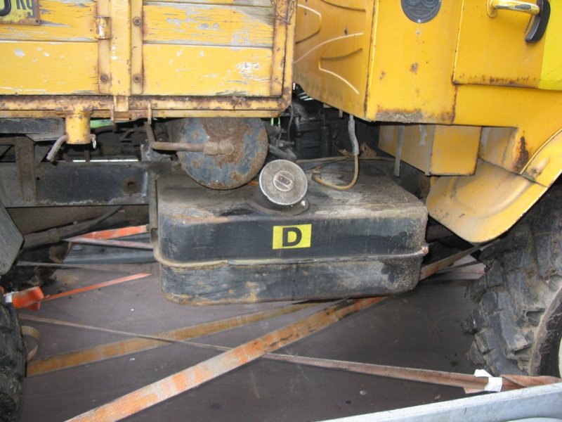

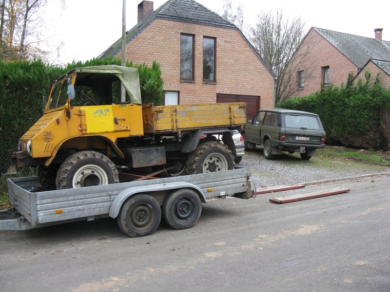

Hallo Freunde,
ich habe keinen Ladungsicherungskurs mitgemacht aber bei meinen Unimog Transporten eine für mich gute Lösung gefunden:
Zurrmatterial 4 Gurte 50mm x 4000mm 5000da/N
2 Gurte werden über die Hinter-Achsrohre jeweils V-förmig nach vorne gespannt und 2 Gurte von den Vorder-Achsrohren V-fömig nach hinten verspannt. Damit werden die Schubkugeln nur auf Druck belastet und das Fahrzeug mit den Rädern auf den Boden gepresst. Der Oberbau kann frei schwingen.
Jochen

moin,
das Zurren an die Zugmäuler ist beim Unimog gerade vorne nicht ungefährlich, da das Zugmaul hier in der Regel außermittig sitzt.
Daraus folgen asymmetrische Belastungen auf die Gurte.
Durch das Einfedern während der Fahrt (lässt sich bei Rahmen-Anspannung nicht verhindern) kann er dann im unglücklichsten Fall seitlich auf dem Anhänger wardern.
Ein Schwanken des Unimogs ist nicht zu umgehen, da muss man halt seine Fahrweise anpassen.
Ich habe die kleinen Mogs bislang immer vorne diagonal vom gegenüberliegenden Rahmenende schräg nach vorne gespannt. Also vom linken Rahmenende den Gurt in die rechte Fahrspur, ca. 1m vor die Stoßstange gespannt. Andersherum genauso, die Gurte kreuzten sich dann.
Hinten konnte ich entweder um die hintere Rahmentraverse oder durch den Zugmaulstützbock gehen, hier war ein Kreuzen der Gurte leider nicht möglich. Trotzdem auch wieder eine Abspannung schräg nach hinten weg verlaufend.
Der letzte Transport war ein U401 mit mächtiger Aufbauspritze und deutlich überbreitem Gestänge, der hat sich auf den 80km Fahrt kein Stück bewegt (vom Schanken abgesehen). Ich fuhr mit einem zweiten Transport direkt hinterher, konnte es also gut sehen.
