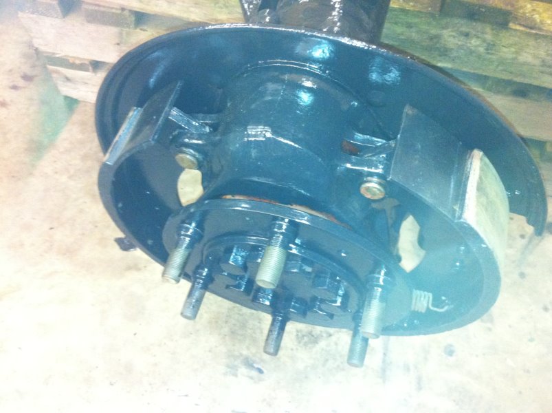

die entscheidende Stelle ist da nicht zu sehen. Sie ist auf der Seite des RBZ dort, wo Drehrichtung der Trommel und Drehrichtung der hydraulisch nach außen gedrehten Backe übereinstimmen, ufflohvend eben
