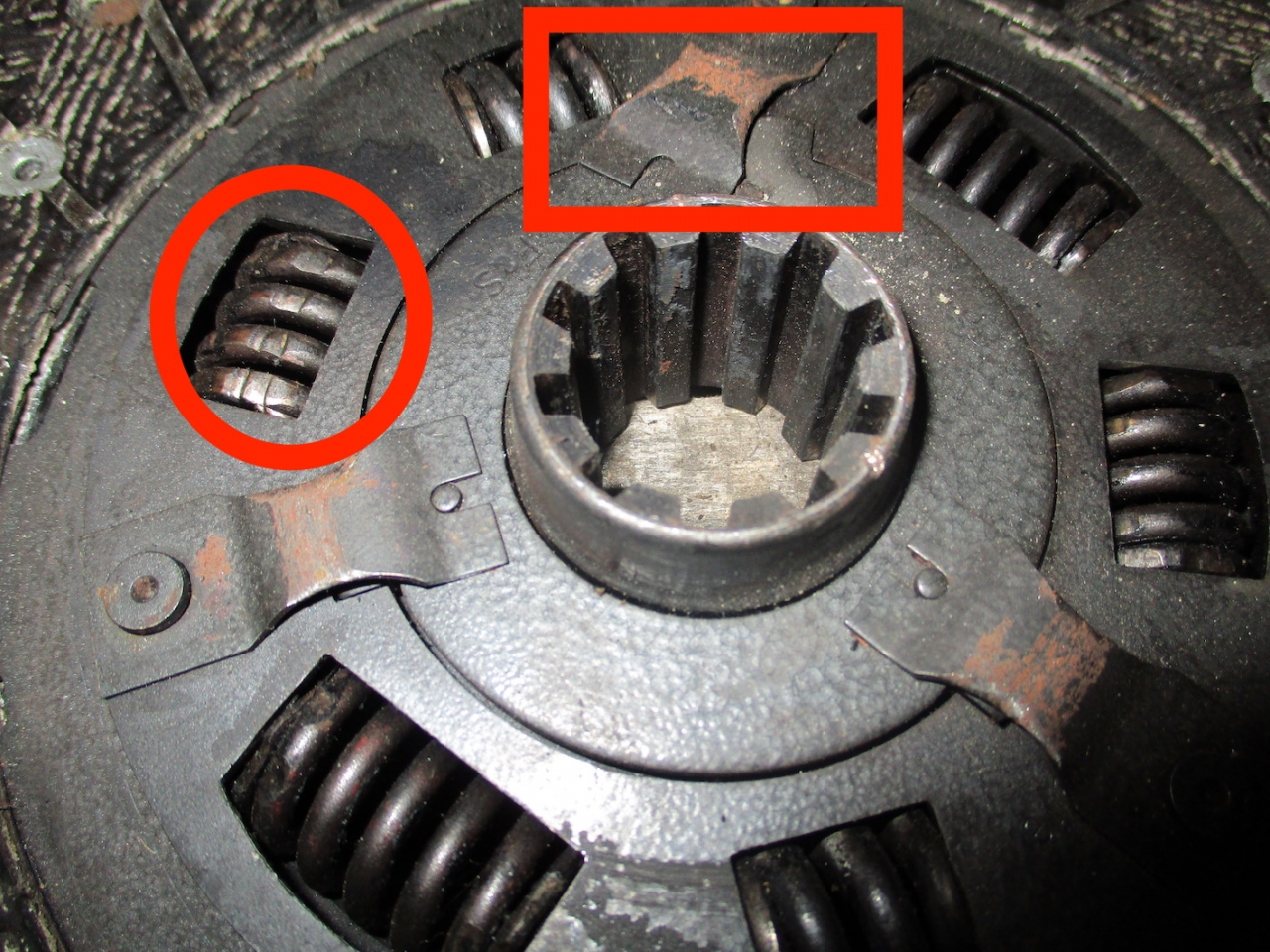

Wollte jetzt gerade die Kupplung vom alten 615-er auf den 616-er umbauen. Hatte die Kupplung bei der letzten Probefahrt mit dem 615-er geprüft. Sie hat gut gegriffen und keine Geräusche gemacht.
Jetzt habe ich gesehen, dass die Arme der Druckplatte wohl an der Mitnehmerscheibe geschliffen haben.
6367,6369
Die Arme haben an den Federn geschliffen. Insgesamt hat der Mittelteil der Mitnehmerscheibe mit der Verzahnung Spiel gegenüber dem Teil mit dem Belag.
Weiß jemand, wie es zu diesem Schleifen gekommen ist und wo der Fehler liegt. Hatte vielleicht der Vorbesitzer die Kupplung beim damaligen Einbau falsch eingestellt und diesen Fehler dann korrigiert? Kann ich die Kupplung/Mitnehmerscheibe so noch verwenden?

Hallo Eckard
einzige Erklärung wäre, dass der Betätigungsweg zu groß war, eventuell die Schaltgabel bzw der Ausrückhebel um einen Zahn versetzt gewesen ist, wodurch sich die Ausrückhebel beim Auskuppeln zu weit nach innen bewegt haben.
Bei der Mitnehmerscheibe bezweifle ich die Haltbarkeit, da die Torsionsfeder sehr stark angegriffen ist, die neigen selbst in "gesunden" Zustand zum Bruch.
Die Druckplatte halte ich dagegen für unbedenklich, allerdings sind die Bilder im Detail nicht ausreichend aussagekräftig.
Ein ganz andere Ursache wäre eine falsch nachgearbeitete Schwungscheibe, wenn der äußere Sitz nicht passend zur Reibfläsche bearbeitet wurde. Dann stehen schon in der Grundeinstellung die Kupplung bzw die Ausrückhebel zu weit nach innen. Beim Betätigen könnte dann dieser Fehler auftreten.

vielen Dank für Deine Antworten. Ich hatte ja auch schon die Vermutung, dass irgendwann die Einstellung fehlerhaft war.
Die Schwungscheibe hatte ich schon vermessen. Sie stimmt mit den Angaben aus dem WHB überein und ich habe Sie auch mit einer anderen Schwungscheibe maßlich verglichen. Der Abstand zwischen Reibfläche und äußerem Sitz ist identisch.
Da das gesamte Drehmoment des Motors über die Torsionsfedern übertragen hast Du wahrscheinlich recht und die Mitnehmerscheibe muss neu.

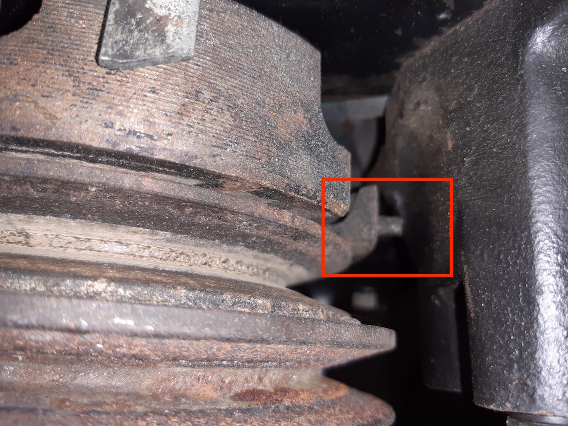

Nach der Montage des neuen WEdi in den OM 616 habe ich die vordere Auswuchtscheibe wieder montiert. Anschließend den vorderen Motorträger. Hier muss fahrzeugbedingt allerdings wieder der alte Träger verwendet werden. Jetzt kollidiert ein aus der Auswuchtscheibe des OM 616 hervorstehender Stift mit dem Motorträger alt.
Dieser Stift ist an der Auswuchtscheibe des OM 615 nicht vorhanden.
6402
Was ist zu tun :roll:
