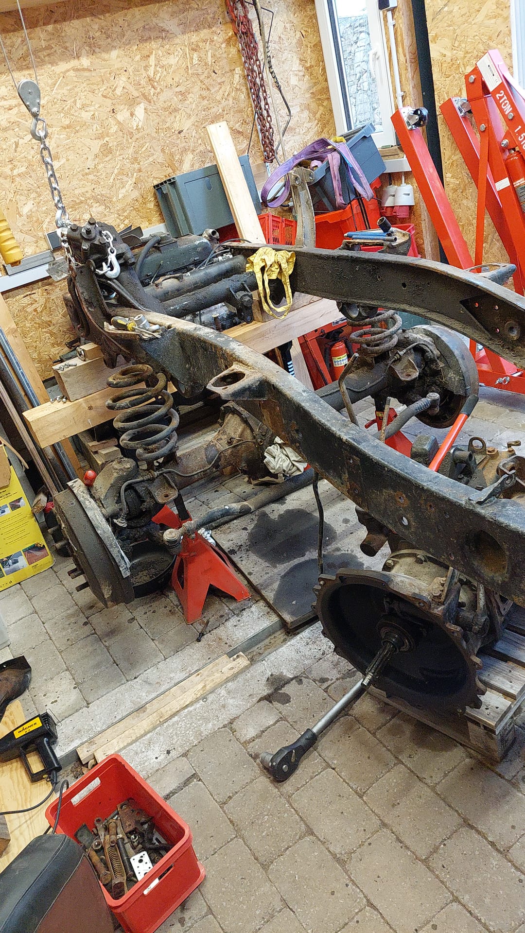

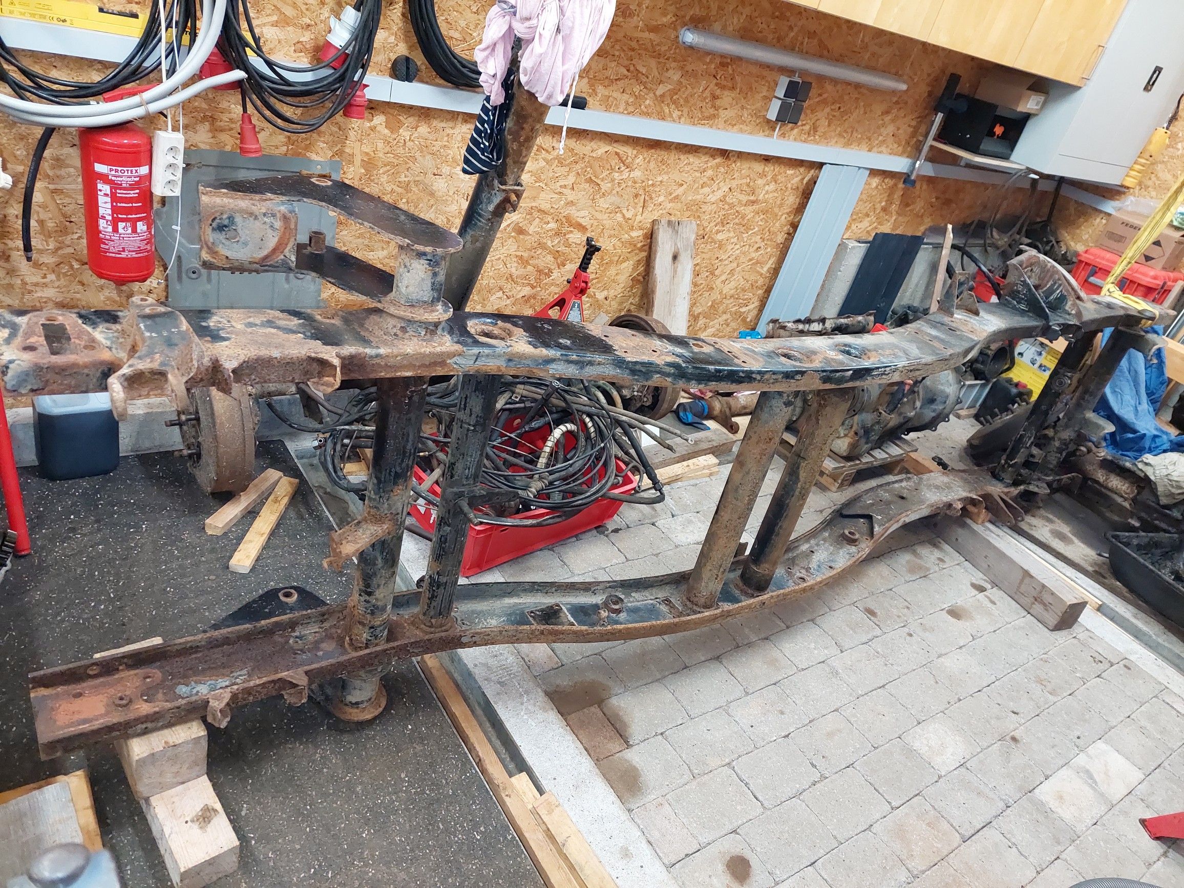

Nach langem Zaudern habe ich mich nun doch entschlossen den ollen Dicken wieder aufzubauen.
Die Basis ist .. sagen wir mal.. "durchwachsen".. vor allem die Hütte ist sowas von hin.. und auch der Rest ist schon eher gut gebraucht. Die Zerlegerei artet stellenweise in echte Arbeit aus, fast alle Schraubverbindungen sind festgegammelt oder rundgerostet. Dazu kommt der immense Dreck den die ewige Öl und Fettsauerei, da kommt noch ein echtes Problem auf, einfach im Freien abdampfen ist ja nicht mehr.. :ironie
Derzeit ist noch die Hinterachse in Arbeit, dann gehts erstmal ans grobe Grundreinigen des Rahmens und die Reparaturarbeiten daran. Danach muss ich noch nen anständigen Sandstrahlbetrieb in der Gegend auftun, der auch die Entfettung durchführen kann/will und auch den Bereich hinter den Aussteifungsblechen sauber bekommt. Lackieren "dürfen" die auch gleich...
WhatsApp Image 2022-10-31 at 15.08.34.jpeg (289.57 KiB) 6062 mal betrachtet
WhatsApp Image 2022-11-07 at 16.25.05.jpeg (528.96 KiB) 6062 mal betrachtet

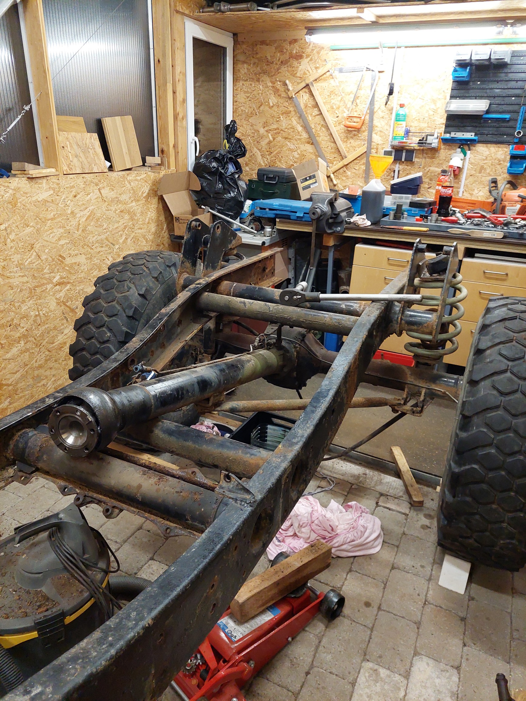

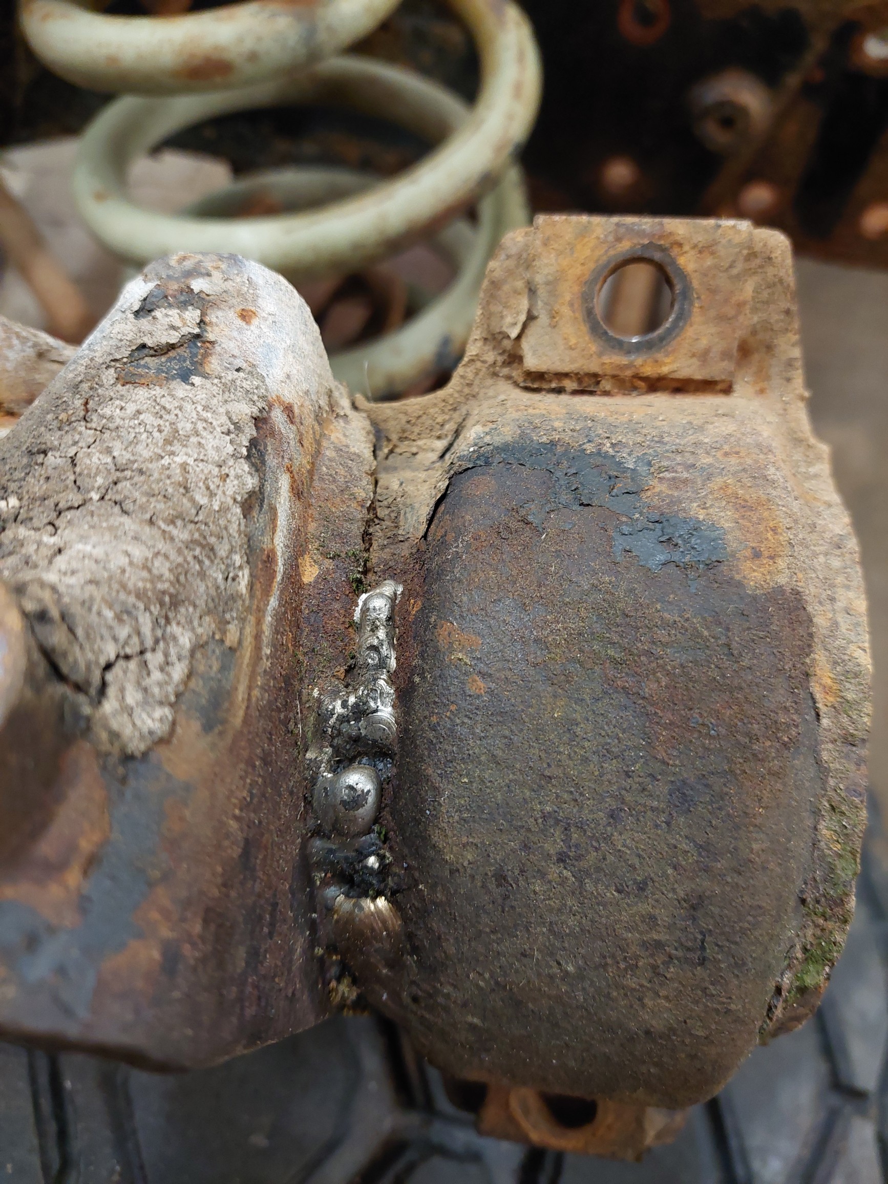

Die nachgeschweiste Getriebelagerung sieht auch von innen nicht besser aus...
Mehr Platz wär schön.. aber zumindest der Rahmen kann jetzt raus... diverse Schrauben an der Achse werden wohl nur per Flex rausgehen.. :?
Edit.. Säbelsäge... Schraube in der Stoßdämpferhülse festgerostet und die unteren Federhalteschrauben... da ging nix mit Schlüssel...

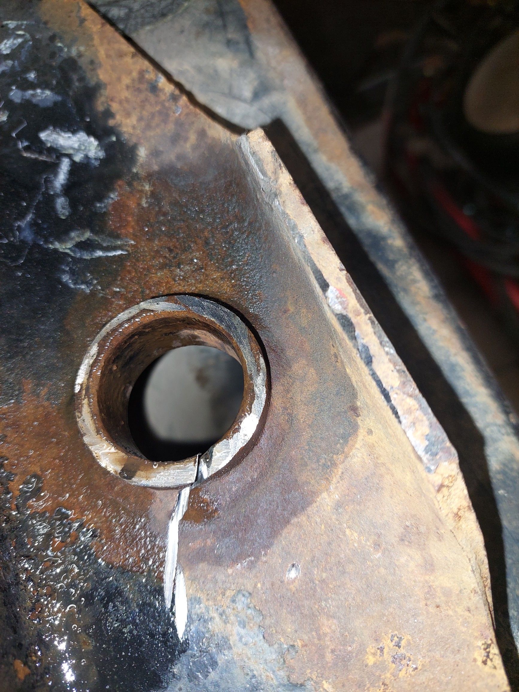

Was ne Sauerei... Spachtel und Stemmeisen.. damit geht zumindest der Teerartige Dreck weitestgehend ab. Später noch mit Waschbenzin nachwischen, das muss für den Strahl/Lackierbetrieb reichen.
Die Lenkgetriebehalterung ist tricky zu säubern... war das Winkelblech so Serie? In den dahinterliegenden Hohlraum ist kaum dranzukommen.

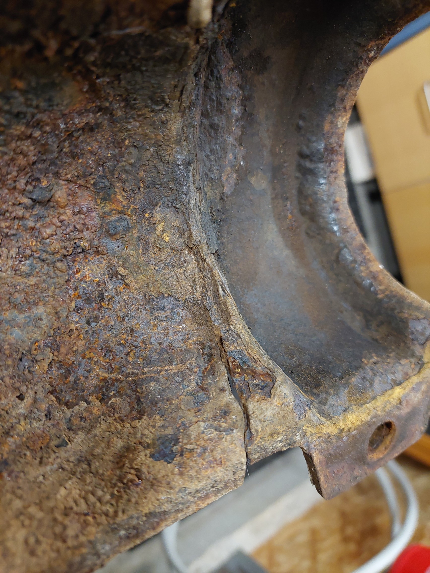

Rost hats natürlich jede Menge... die linke Dämpferhalterung sieht besonders schlimm aus. Gehört die Welle im Material so, oder ist das angeknickt?

Na toll... und der hatte schon mal nen neuen Rahmen bekommen.. Unfall. :roll:
Das erklärt dann auch die Schweißdrahtreste an der Stelle, hatte mich schon gewundert. Immerhin wurde das besser geschweißt als das Getriebelagerrohr.
War zu Anfang ein Gemeindefahrzeug in Frittlingen und Rottweil, da dürfte er dem Heckzustand nach im Winterdienst ne menge Salz gesehen haben. Hatte 2010 bei ersten Teilinstandsetzen schon Kiloweise Rost weggenadelt. :mauer

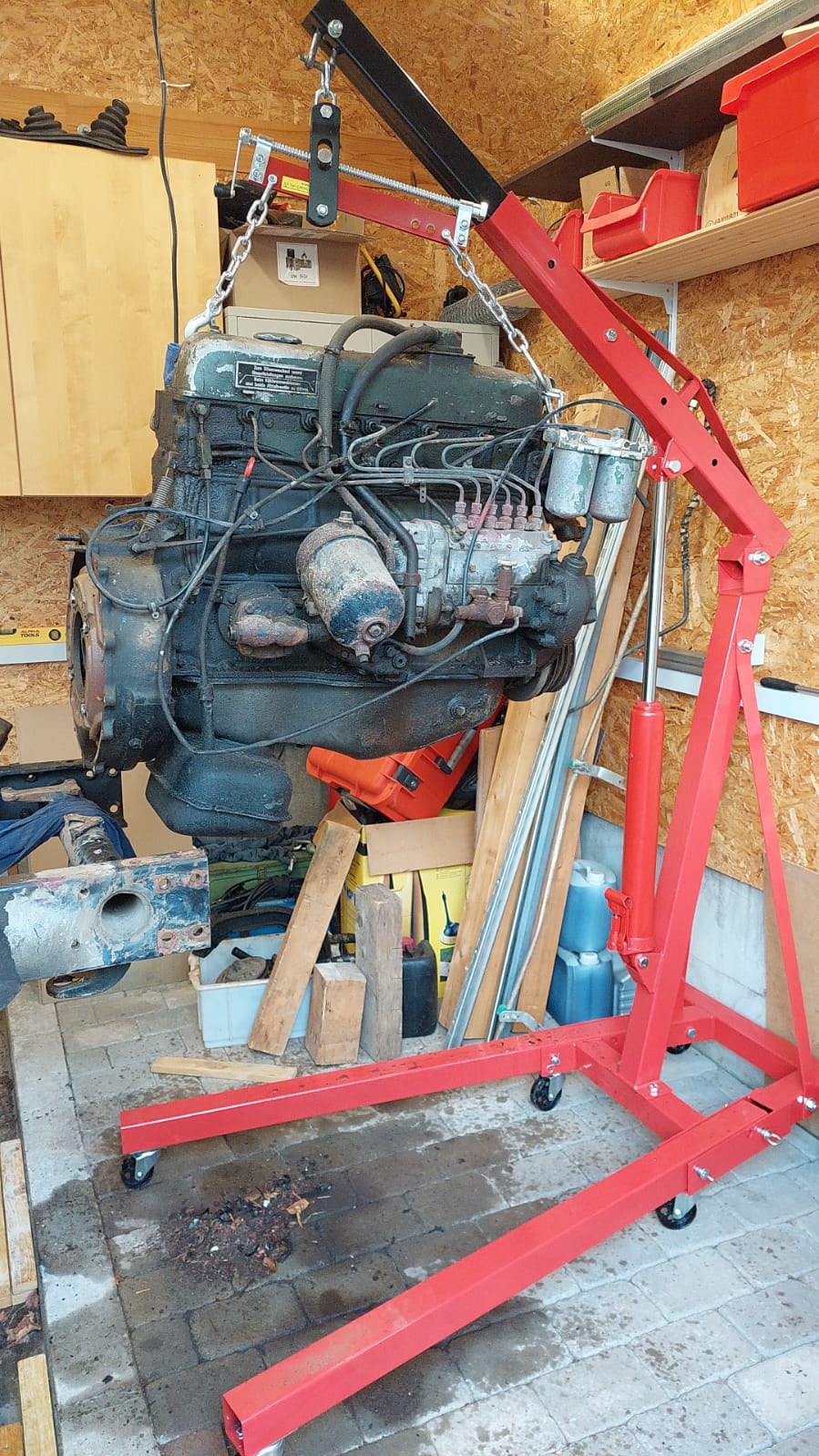

Der OM ist ebenfalls Reif, der brauchte zuletzt mehr Öl als Diesel..

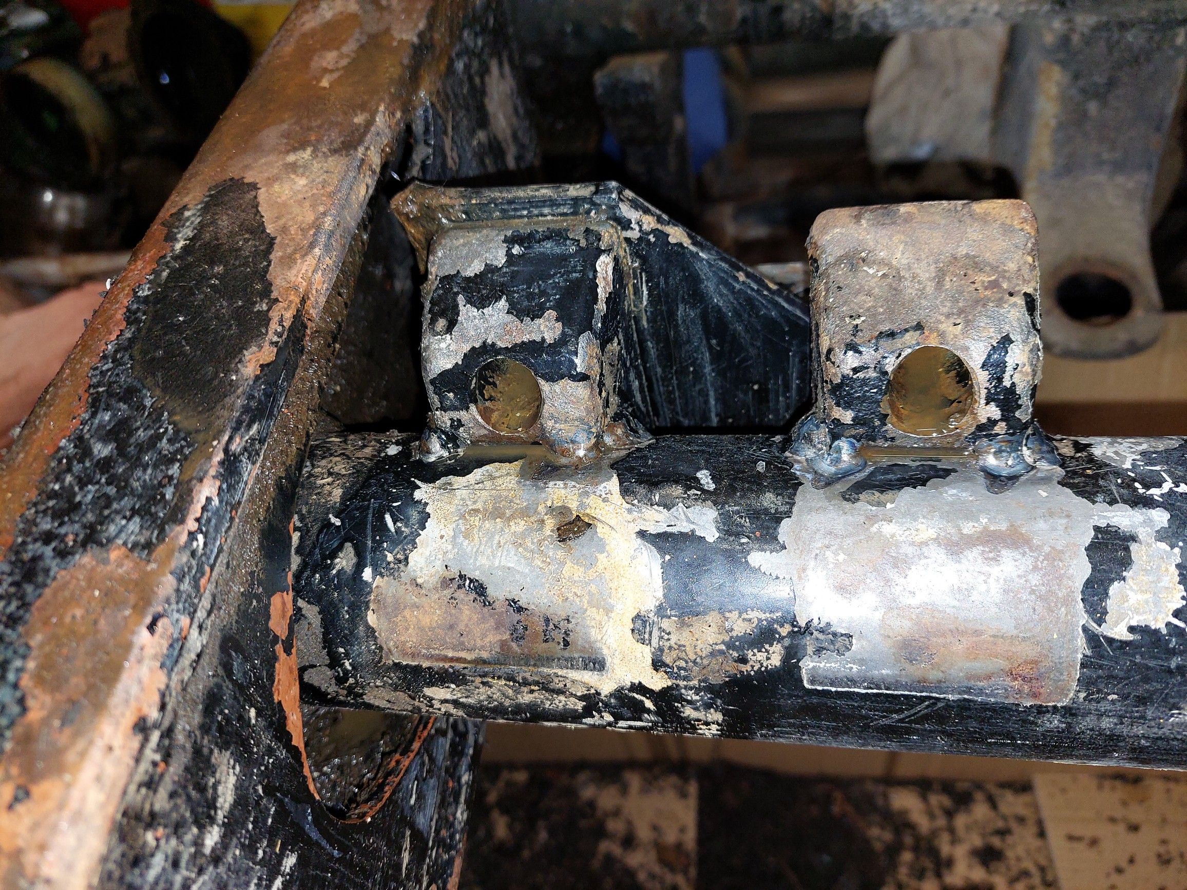

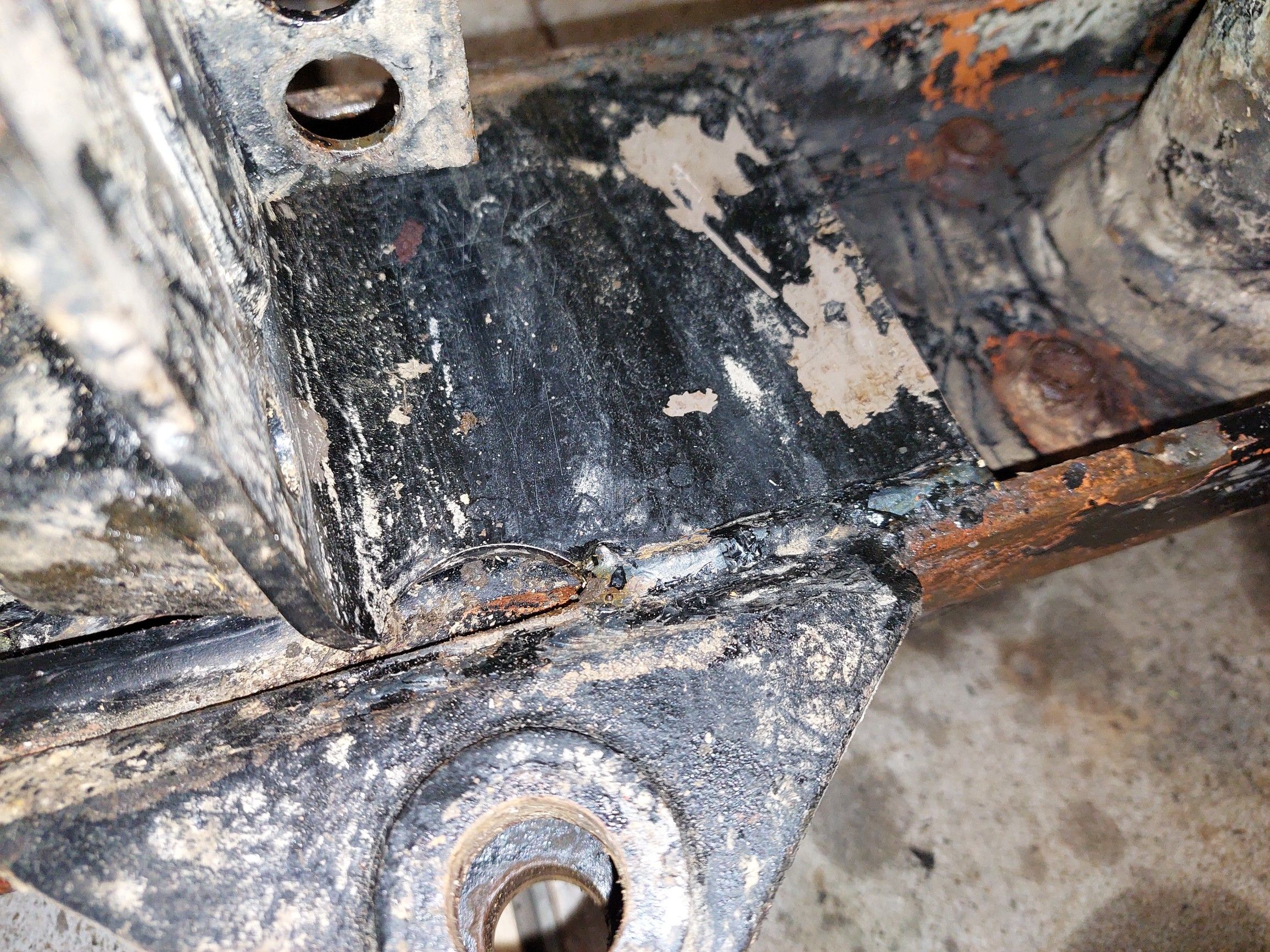

Gibts eigentlich sowas wie ne Checkliste für neuralgische Schwachpunkte an Anschweißteilen und Verbindungen?
Ein paar Ecken sehen nicht so schön aus... z.b. die Haltelaschen für die Gummianschläge der Achsen.
Lassen oder gleich neu machen?
Die Querrohrnähte sind .. hmm..

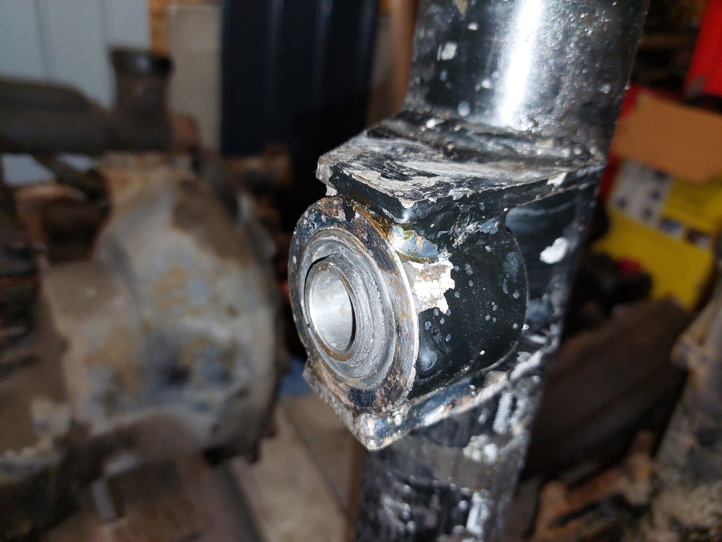

Bekommt man das Silentlager der vorderen Aufhängung zerstörungsfrei raus? Ich würds eigentlich lieber drin lassen, defekt ist es imho nicht.
Der rechte Stossdämpferhalter hat ein Versteifungsblech, der linke nicht.. gehört so?
Der Verstärkungswinkel liegt press an den Halterungen des Lenkgetriebes an. Zum strahlen leicht wegdrücken und mit 3-4mm anpunkten? Ansonsten gammelts da wieder..

Hi Jens,
ich hab bei mir das Lager mit einer Gewindestange, einem Stück Rohr und einem passenden Druckstück aus bzw. eingebaut. Du musst nur drauf achten, dass du das Lager nicht über die innere Hülse sondern über die Äußere ziehst. Je nach dem wie fest das Lager sitzt überlebt der Gummi das sonst nicht! Wenn du Zugriff auf eine Drehbank hast ist das entsprechende Druckstück aber schnell angefertigt.
