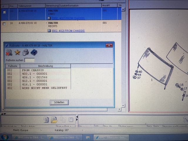

Was fehlt ist der Scheibenrahmen. Ich kann in der Nähe einen bekommen weiß aber nicht ob dieser passt. Siehe hier: https://www.unimog-community.de/phpBB3/ ... 00096.html
An meinem ersten 406 Cabrio waren an der Hütte rechts und links Flachstähle auf dem der Scheibenrahmen geschoben wurden.
Bei der neu gekauften sind an dieser Stelle viereckige Löcher in den anscheinend der Frontscheibenrahmen geschoben wird. Hat jemand Bilder wie der Frontscheibenrahmen von unten aussieht. Oder werden nur Stahlhalter in die Hütte eingeschoben auf der wiederum der Frontscheibenrahmen aufgesetzt wird.

Hallo Uwe
es gab eine Änderung ab SerienNr 1566, ab da waren wohl die steckbaren Halter verbaut
7503
