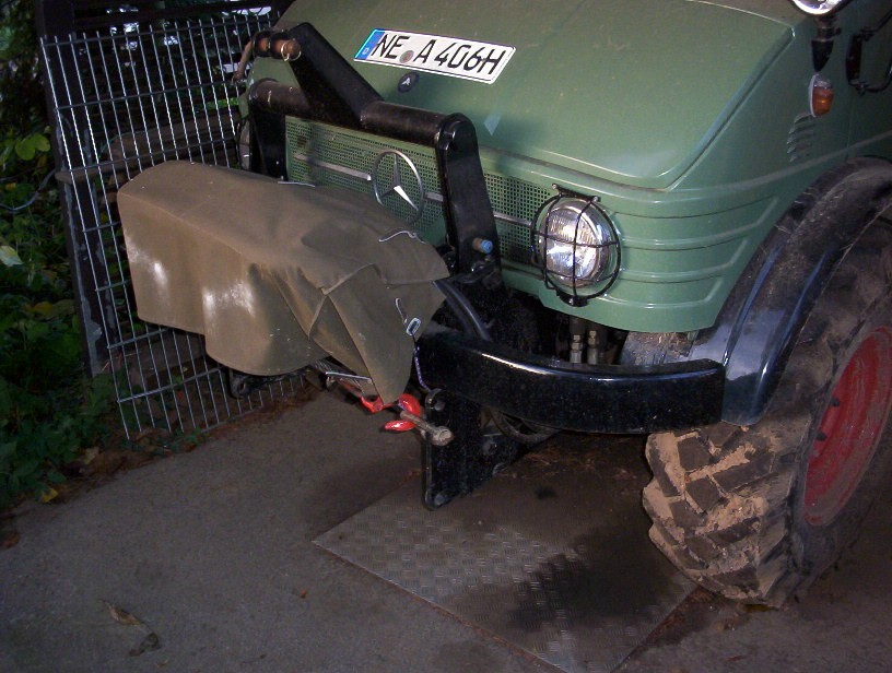

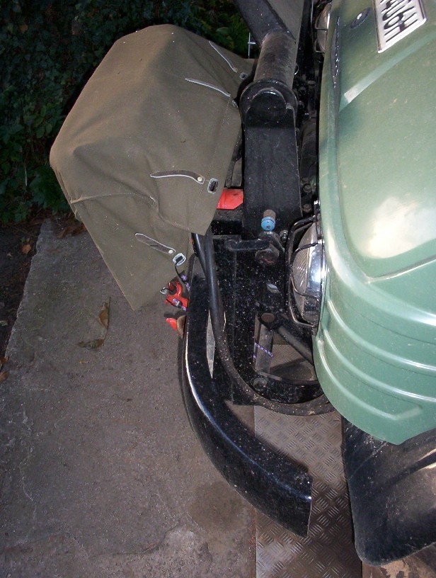

für die Anbauplatte wirst du wohl eine Stoßstange zum Einhängen besorgen müssen, da eine feste Stoßstange nicht mehr am Unimog befestigt werden kann, wenn die Anbauplatte montiert ist. Die Geräte an der Anbauplatte werden über die Fahrzeughydraulik und/oder Zapfwelle bedient. Es gibt von der Firma Schmidt verschiedene Größen. Die meisten 406 haben ein Schmidt-Anbauplatte der Größe 3. Das obere Teil der Anbauplatte wird direkt am Rahmen befestigt. Das untere Teil der Platte wird mit Bolzen an dem Unterfahrschutz und an dem festverschraubten Teil der oberen Platte befestigt. ( siehe Bild). Ich habe mal ein Foto von meiner Anbauplatte Gr.3 gemacht.

es gibt auch noch andere Anbauplatten als die Kommunale Schmidt Grösse 3. Für die abgebildete Platte benötigst Du für Geräteanbau noch eine Geräteseitige Anbauplatte. Der Vorgänger der o.g. Platte besteht aus zwei Anbaurahmen mit jeweils vier Querbohrungen ( wie die geräteseitige
Anbauplatte ), ausserdem kannst Du die geschraubte Stossstange verwenden. Leider wohnst Du zu weit weg , Ich komme aus der Nähe von Duisburg, sonst könntest Du vorbeikommen und die Platte anschauen,liegt bei mir sowieso nur rum. Ich habe auch noch eine Schmidt Kommunalplatte 3 über. Egal wie Du brauchst immer die Motorschutzplatte und die Anbaukonsolen.
Bei Bedarf mach ich Dir mal ein paar Bilder.
