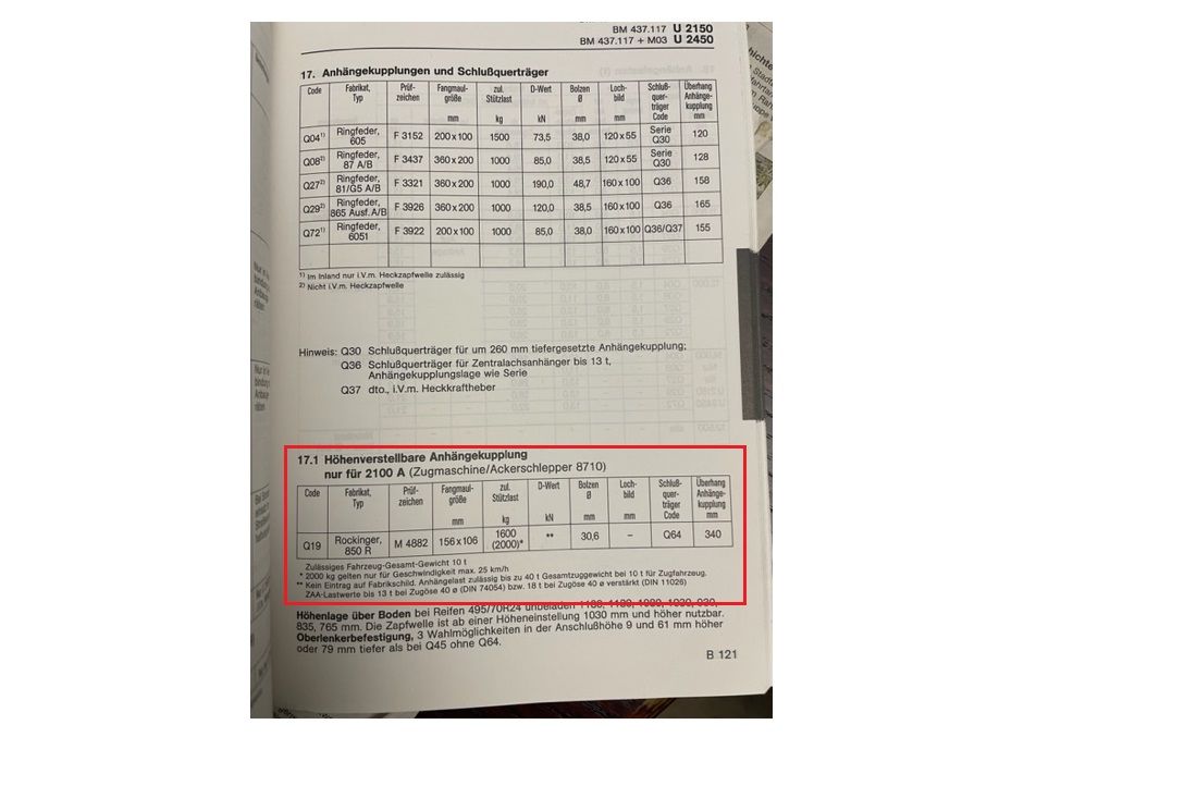

Schmitty hat geschrieben:Gibt es eine Möglichkeit die Anhängelast auf 32t an zu heben oder gar ein Zulässiges Gesamtgewicht von 40t ohne Anhängelast (wie beim Ackerschlepper) eingetragen zu bekommen?
so ist das im Technischen Handbuch beschrieben

die 29,3 t sind vermutlich durch den D-Wert der Anhöängerkupplung limitiert. Sofern der Schlitten davon abweicht, kann die auch höher ausfallen.
In der Landwirtschaft wird bei Zugmaschinen keine Anhängelast in den Papieren eingetragen.
Schmitty hat geschrieben:Ich würde gerne mit zwei 16t los ziehen.
Das Gesamtzuggewicht wäre dann 16 + 16 +10,6 =42,6t, bei 40t ist laut StVO Schluss.
So ist es momentan umgesetzt:
