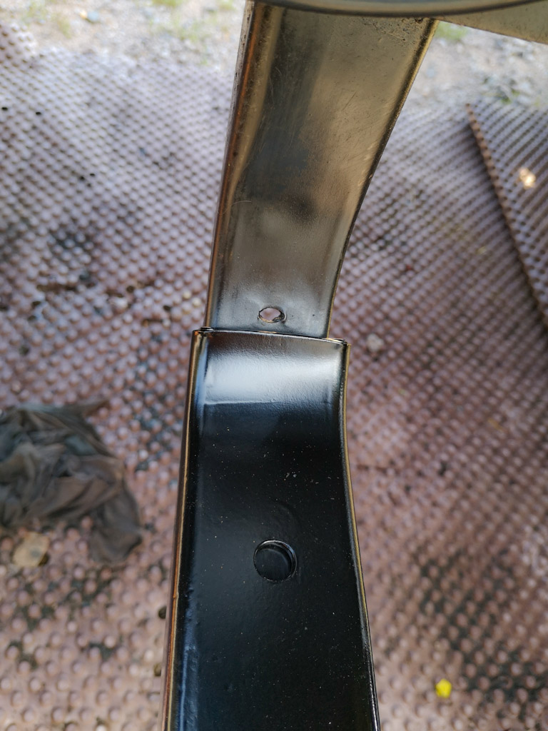

#551348

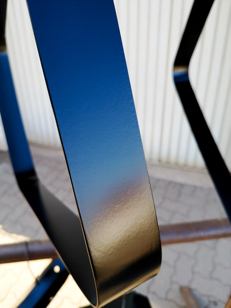

Hallo Jürgen,
Brantho Korrux 3in1 haben wir beim 900er MBtrac an Tank und Tankkonsolen verwendet, ist ein 1K Lack, dadurch dauert die Durchtrocknung (2 Wochen) ewig. Auch war der Lack nicht glatt zu bekommen, wobei mir mein Lackierer auch zur 1,7er Düse bei der Applikation riet. Es hat sich somit Orangenhaut ausgebildet.
Vor 5 Jahren hab ich den lackiert, ohne separate Grundierung, bis jetzt ist alles in Ordnung. Glanzgrad ist matt.
Ist eine Dickschichtlackierung, aber grade am Fahrgestell bestimmt nicht von Nachteil.
Am anderen MBtrac/U411 haben wir 2019 Sikkens 2K-EP-Grundierung und Mipa 2K-Acryl-PU-Lack in Glanzgrad Seidenmatt verwendet, bis zum nächsten Tag montagefest durchgetrocknet und passend zur Struktur der Altlackierung (Tankkonsole alter Originallack, Wippe neu lackiert):
6301
6257
7359
Die Tracs stehen (leider) draußen, daher kann die mögliche Verwitterung ermittelt werden :o
Das ist wieder eine Philosophiefrage, es funktionieren viele Produkte. Natürlich möchte man bei dem Aufwand und den Vorbereitungen ein Produkt haben, dass nicht schon nach einem halben Jahr Auflösungserscheinungen in jeglicher Form zeigt.

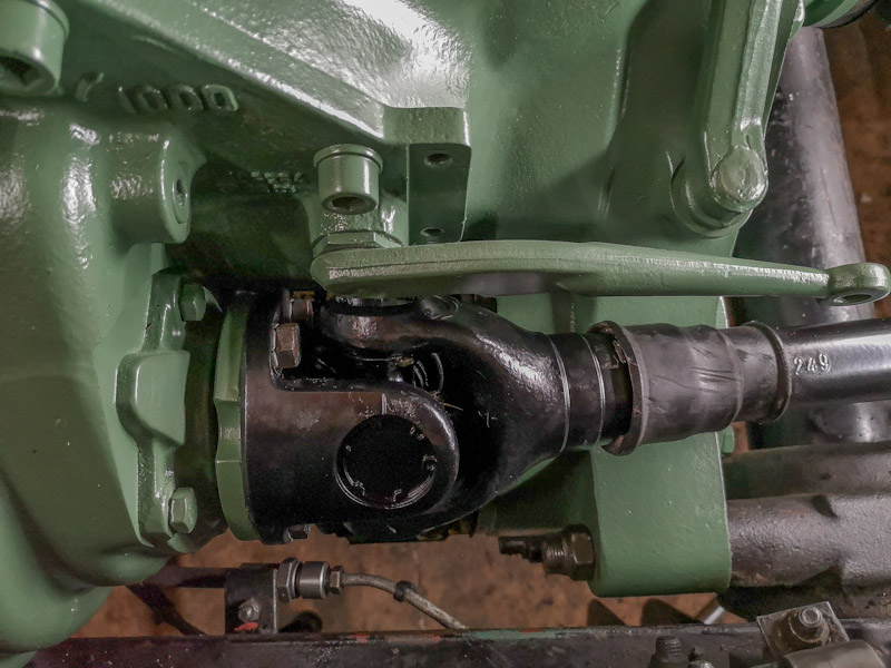

Baustellen bei der Technik gabs einige...
Simmerring Getriebe zur Vorderachse hat Öl durchgelassen
Relativ stressig die Stelle am vorderen Schubrohr.
Zapfwellenlagerböcke vorne und hinten Lager defekt.
Bolzen der Kipperspinne waren gnadenlos festgerostet. Viele vernachlässigen diese Stelle und packen Farbe drauf. Das wollte ich aber nicht, da die Dreipunktlagerung essentiell beim Verwinden des Rahmens ist. So kam die Flamme zum Einsatz und brachte den Erfolg.
Einmal vernünftig ist mein Motto
Ebenso waren die Schiebestücke der Zapfwellen fest. Auch hier habe ich mit Wärme und größter Mühe die Teile beweglich bekommen. Auch die Schiebestücke sind nicht zum Spass da beim Mog. Bei Rahmenverwindung gibts schon Längenänderung.
Wenn es festgerostet ist ( bei ca 50 Prozent aller Mogs ) gehen die Axialkräfte direkt auf die Lager.
Gestern habe ich beim Anbringen der frisch aufbereiteten Radnaben feststellen müssen, dass rechts die untere Achsschenkellagerung ein bisschen Spiel hat.
Also die nächste Baustelle.
Aber langsam wirds überschaubarer
