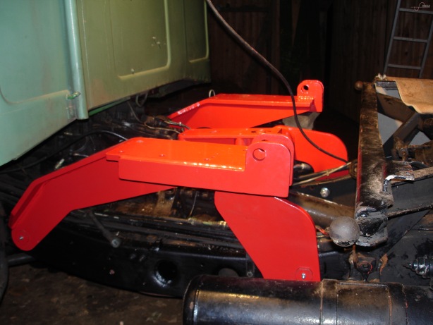

Hallo Stefan,
ohne genaue Bezeichnungen der Teile ist das schwierig. Ich habe eine Werner (Glogger) 610/5 Winde. Bei den neueren Winden ist es aber ähnlich.
Der Anbaurahmen wird mit 4 Bolzen am Unimograhmen verschraubt. Die Winde ist seitlich mit den vorderen Haltern und in der Mitte mit den hinteren Haltern verschraubt. Durch die 3 Punkte ist alles beweglich.
Die Bergstütze ist unten an den hinteren Haltern aufgehängt. Der hintere Halter ist über ein Kugelgelenk mit der Winde verbunden, wieder 3 Punkte.
Die Brücke mit den Propellern wird an den Anbauböcken befestigt. Die Hydraulikzylinder sind oben und unten beweglich gelagert.
Beim ziehen wird die Gegenkraft von der Bergstütze in die Winde eingeleitet. Der Unimog dient also nur als Träger für die Winde.
Ob die Bergstütze vom MB-Trag passt (da gigt es ja auch einige verschiedene Ausführungen) kann ich nicht sagen.
Von einer sonstigen Befestigung der Bergstütze ist abzuraten. Bei 2x6Tonnen lebt die Achse oder der Rahmen sonst nicht lange.
Viel Spass beim Schrauben :spitze

Christian, du hast die Werner Winde drauf! Werner hat die Gusswinde alleine gebaut. Deswegen hat die auch einen anderen Bock als die Stahlwinde von Glogger die Werner unter Ihrem Namen verkauft hat. Wenn nun Stefan den falschen Bock gekauft hat passt die Winde nicht drauf. Anhand deiner Fotos sieht er aber schon mal welcher für die Gusswinde gebraucht wird. LG Herbert

Hallo Stefan,
zu deiner Frage kann ich dir folgende Antwort geben! Zu den alten Werner bzw. auch Gloggerwinden passt der Rahmen der Hinter dem Fahrerhaus verbolzt wird! Beim U 406 ist der Montagepunkt dort wo der Rahmen die Biegung macht!
Ein Beispiel zur Montage findest du unter:
http://www.ebay.de/itm/Unimog-Seilwinde ... 4d2afe4f06
sorry ein anderes Bild-Bsp habe ich auf die Schnelle nicht gefunden!
