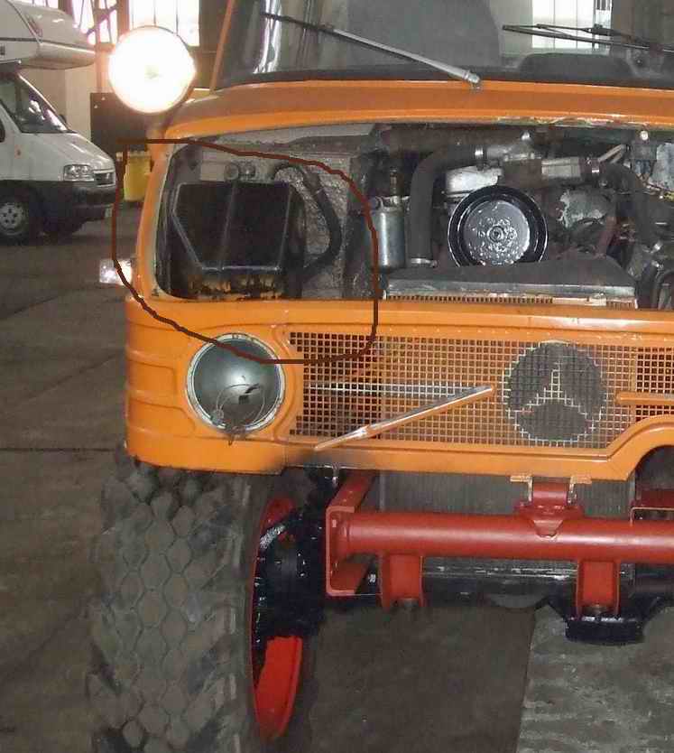

Mein neuer! Und gleich eine Frage. Habe noch kein Werkstatthandbuch und muß dringent Hyraulik Öl nachfüllen.
Ich nehme an das die Anlage Motoröl bekommt?!
Nur wo fülle ich nach....in den Kasten links am Motorblock?
:D
#399847
Hallo Frank,
Glückwunsch zum Neuen und viel Spaß damit :D
Der Behälter vorne links ist der Hydraulik-Vorratstank, hat oben den Einsatz für den Filter und die Belüftungsschraube. Die kannst Du aufschrauben und Öl nachfüllen, Schauglas 3/4 gefüllt. Du solltest aber wissen welches Öl drin ist, damit nicht irgendein Gemisch entsteht. Oder alles ablassen und mit Motoröl 15 W 40 komplett auffüllen. Ist bei mir auch drin, funzt einwandfrei.
Der Kauf eines Handbuches ist empfehlenswert, aber ich denke, daß weißt Du sowieso.
Liebe Grüße Hartmut
#399852
aber nicht versuchen, durch die Entlüftungsschraube einzufüllen. Dafür gibt es eine recht große Einfüllschraube daneben. Wenn das Öl nur sehr zäh reinläuft, schraub mal den Filtertopf auf und prüfe den darin enthaltenen Filter. Am besten dann gleich austauschen, kostet nur ein paar Euro.
Du brauchst auch nicht gleich das Werkstatthandbuch. Die Betriebsanleitung reicht, da steht auch sehr viel zur Wartung drin. Kostet auch nur ca. 20,-€ und ist das Geld mehr als Wert.
Gruß,
Michael
