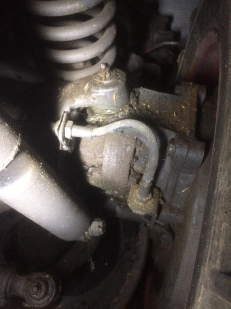

Servus Hans Peter;
In meiner Fahrgestell-Ersatzteilliste (Type 411a) findet sich unter BildNr. 73 Haltewinkel (Anzahl für Baumuster 2x)
die von dir gefragte Nr.: 01.4111.1048-00 aber keine ....1047...
Anbei versuche ich dir ein Bild zu senden.
Gruß Norbert
#525893
Hallo Hans Peter,
es gibt verschiedene Ausführungen dieser Halter, der oben gezeigte ist eine Variante, der Unterschied ist nicht groß, auch die Gegenaufnahme am Vorgelege wurde ab 58 als einfacher Winkel ausgeführt. Ich würde gucken das du den Halter auf die Seite zum Vorgelege montierst und nicht an der Diff zugewandten Seite dann kannst du dem Bremsschlauch etwas mehr Raum gönnen, der isr sonst sehr am Ende, oder eben längerer Bremsschläuche einpressen lassen.
Wie kommst du zu 411 Achsen?
#525895
Hallo Hannes,
wie Du weißt, wurde mein 401er seinerzeit in der Schweiz auf Stoßdämpfer umgebaut.
Siehe auch beigefügte Umbauanleitung, in der diese beiden Halter aufgeführt sind und auf 411er Teile hingewiesen wird.
Die ursprüngliche Leitungsverlegung unten herum mit den Hebelstoßdämpfern kann nicht übernommen werden.
Die Leitungen müssen wie beim 411er oben herum geführt und angepasst werden.
Meine beiden Achsen sind aus dem Jahr 1956 wie der Unimog auch.
Grüße Hans-Peter
#525896
hallo Hans Peter!
In meinem Buch steht exakt:
"Stand vom April 1969 ... Gültig ab Fahrgestell-Nummer 017845"
Dein Baujahr war mir nicht bekannt.
Aber wenn du eine andere Achse hast, wird eine Verbesserung bei der Halteklammer vermutlich nicht so ein Stilbruch werden.
Gerne stehe ich dir zur Verfügung, falls du weitere Bilder brauchst.
Da ist es aber besser mir in einer Pers.Nachricht deine E-mailadresse zu senden,
im Forum muss man die Bildgrösse sehr beschränkt halten.
Norbert

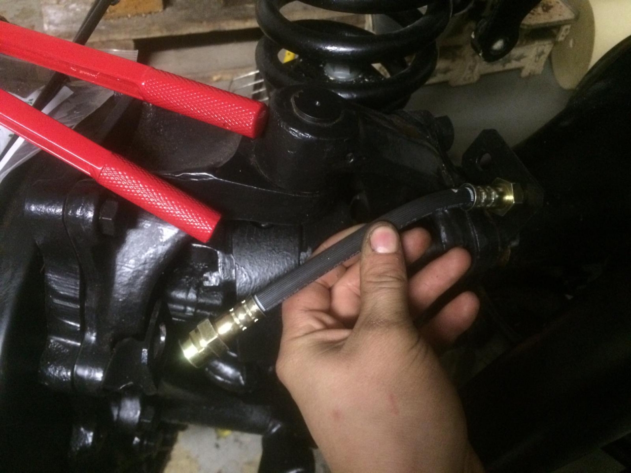

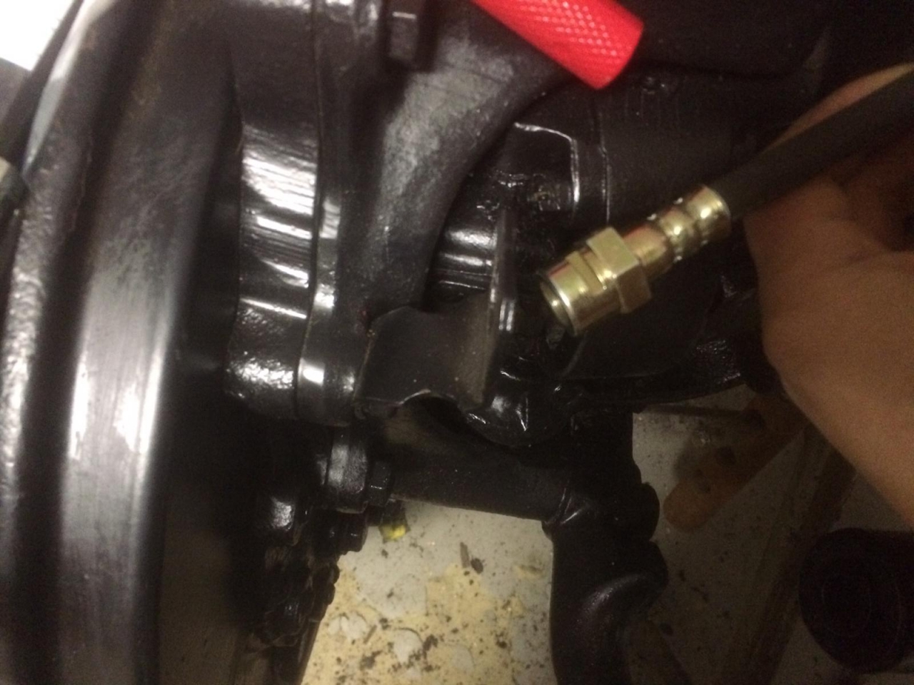

#540221
Hallo Mogler,
Ich habe 2 Fahrgestelle da stehen. Eins mit den alten Haltern und eins mit den neuen Haltern - beides mit alter Achse.
(Beides mal in Fahrtrichtung fotografiert. )
67456746
Dies sind die alten Halter ( Schlauchanschluss beides mal Wagerecht, Halter am Achsrohr aud der Diffseite)
Fahrgestellnummer 411.110 - 7502853 Bj 57
6747
Das ist die neuere Version ( ein Bremsschlauchanschluss Wagerecht und einer Senkrecht, der Halter am Achsrohr auf der Vorgelegeseite) 411.110 - 020069 Bj62
Gibt es noch andere Halter Varianten? Da ich die Bremsschläuche für Fahrgestellnummer ab 01724 gekauft habe und diese aber für mein 02853 Fahrgestell nicht passen: Sieht man auf den oberen Bildern, der Schlauch ist zu kurz.
