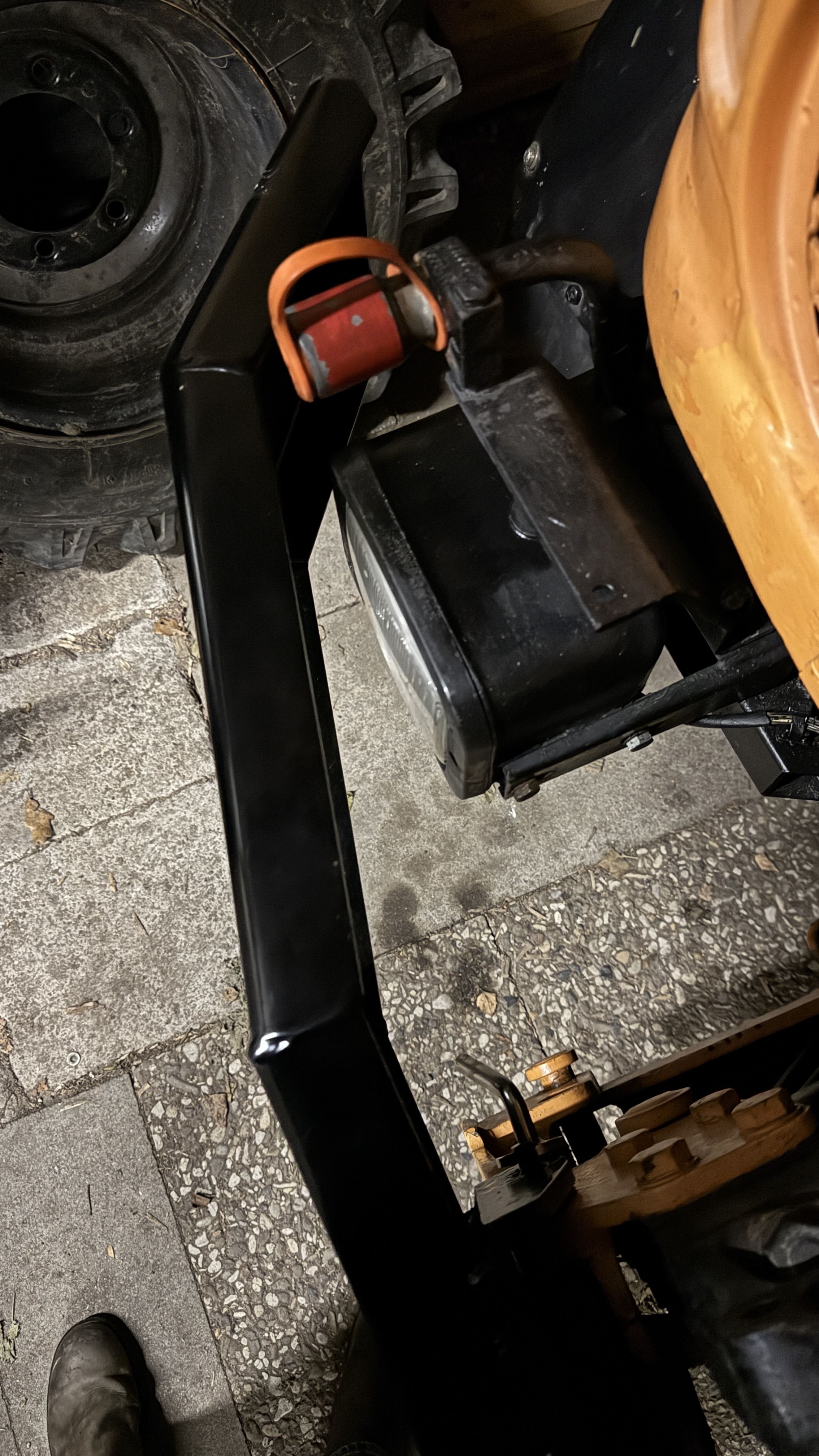

wir haben an unserem 417 BJ 1988 mit den kleinen Schweinwerfern ohne Leuchtweitenregelung jetzt endlich eine Stoßstange zum Einhängen gefunden und montiert.
Jetzt scheint es so, als wären die Schweinwerfer zu weit hinter der Stoßstange. Auf anderen Bildern im Internet scheinen die Scheinwerfer weiter vorne in Richtung Stoßstange zu sein.
Ist das richtig so oder gab es für die Stoßstange noch andere Lampenträger? Oder ist das je nach Stoßstange unterschiedlich? Es sind zwar Langlöcher im Lampenträger, aber damit kann man nur ca. 1cm nach vorne ausgleichen.

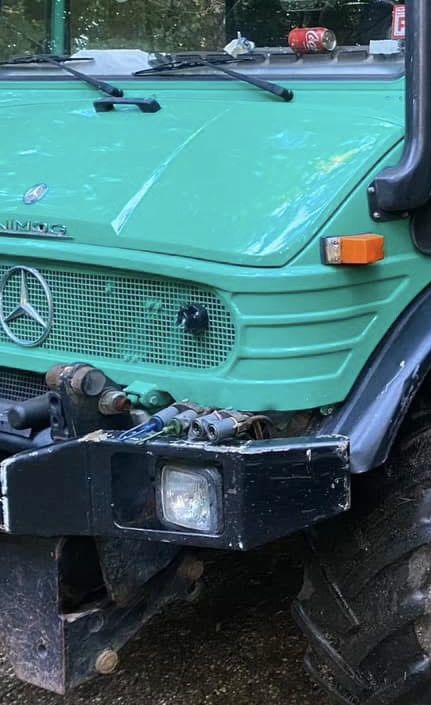

Hallo Moritz,
das liegt daran, dass deine Stoßstange nicht gekröpft ist. Das heißt, dass bei deiner Stoßstange vorne nur das gerade Stück ist und dann gleich die schrägen Teilen mit der Lampenöffnung kommen. Bei der anderen Stoßstange (vom saftgrünen Unimog) kommt erst noch ein kleines stark abgeschrägtes Stück und dann erst die Teile mit der Lampenöffnung. Dadurch kommen diese näher an die Lampen ran.
Gruß Rainer

Zur Info
ich habe nicht die Originale Stossstange, sondern eine die Fix am Rahmen war und ich selbst umgebaut habe zum Einhängen da sehr selten eine zum Einhängen verkauft wird und dann zu Traumpreisen !!
Weiters ist bei meinen Scheinwerfern noch ein SChutzbügel drüber damit nichts drauffallen kann siehe Bild
Gruss Ingo! :mog4
So ist es momentan umgesetzt:
