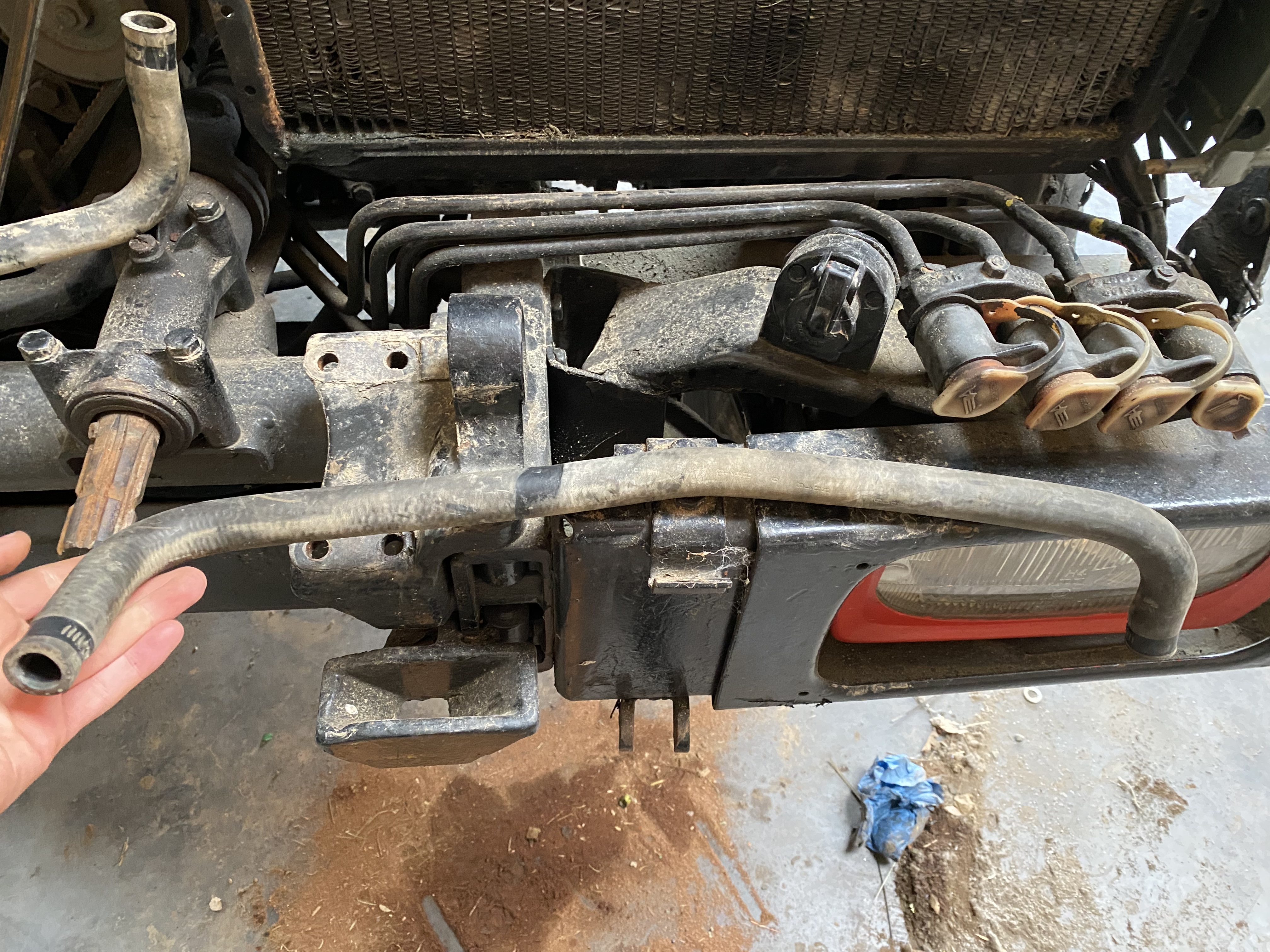

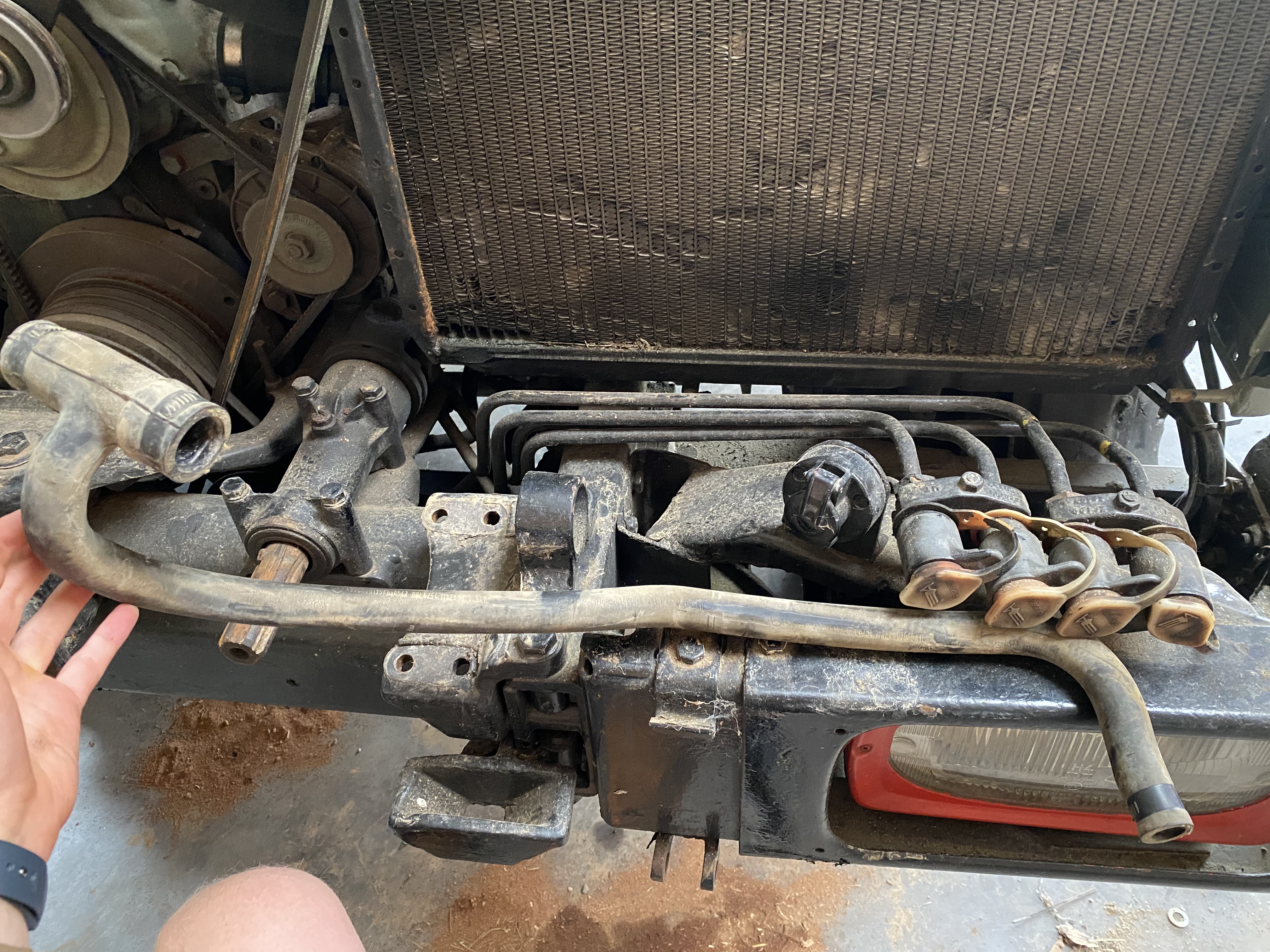

Hallo Unimogfreunde,
seit kurzem bin ich stolzer Besitzer eines Unimog 424 U1200 BJ 1982. Das Fahrzeug wurde als Restaurationsobjekt gekauft und vom Vorbesitzer während der Restauration verkauft. Aktuell sind wir wieder am zusammenbauen.
Nun brauche ich eure Hilfe.
Leider ist mein Henne WebParts noch nicht freigeschalten. Laut Rückfrage ist dort einiges los im Moment. Sie haben wohl 500 Registrierungsanfragen offen.
Ich habe bei meinem Sammelsurium an Teilen 2 Kühlerschläuche und bin mir unsicher ob diese meine Vor- und Rücklaufleitungen sind.
Schlauch 1: 4365060135 der Schlauch scheint mir etwas suspekt. Er hat an einem Ende ein größeres T als Anschluss.
Schlauch 2: 4365060235
Motorseitig habe ich 2stk. 18mm Stutzen frei.
Stutzen 1 ist am Kühlmitteltemperatursensor.
Stutzen 2 ist mit dem Ausgleichsbehälter verbunden.
Am Wärmetauscher der Kabinenheizung ist der Anschluss in Fahrtrichtung links mit einer Drossel versehen.
Nun meine Frage: Sind die zwei Schläuche passend für den 424? Und wie sind sie anzuschließen ?
Vorab schon vielen Dank für eure Hilfe!
Grüße aus dem Schwabenland
Marvin
