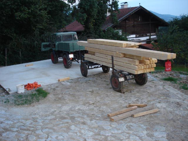

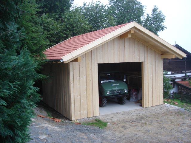

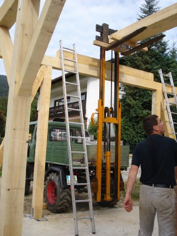

hier ein paar Bilder unserer neuen Unimog Garage. Das Aufstellen des Holzgerüsts hat riesig Spaß gemacht. Am einen Samstag ist der Schuppen bis zur Dachpappe gestanden. Das Zimmerer Handwerk wäre echt nicht schlecht im Sommer sauber schuften und im Winter zum Skifahren. Unser Kachelofen ist mittlerweile sehr teuer geworden. Erst den Ofen angeschafft ist ein Brunner HWM der die Zentralheizung mit versorgt. Das hat so gut funktioniert, dass wir noch einen Pufferspeicher nachgerüstet haben, eine Unimog gekauft, Gitterboxen, ein Hubgerüst für die Gitterboxen (Gitterboxen sind umständlich) ein Garage für den Unimog gebaut, und das Brennholz noch kaufen müssen. Aber bei den Ölpreisen kann man sich ja alles schön rechnen. (und ich hab einen Unimog bekommen….)

der Schuppen sieht einfach toll aus. Wird aber, das ist immer so, sehr schnell zu klein.
Ich wollte mal Fragen haßt den einen Abbindeplan von dem Schuppen nebst Bauplan ?
Wenn mein Gartenhaus den nächsten Winteratacken /Schneemassen nicht mehr standhält dann möchte ich genau so einen bauen.

Auch wir arbeiten viel mit einem Hubmast. Allerdings nicht mit dem Unimog, sondern hinterm MB-Trac, denn ab einer gewissen Höhe, fängt der Unimog doch stark das Schaukeln an :)
Wobei ich dazu sagen muss, dass unserer Hubmast auch 5m hoch geht. Dann ist der Hebel schon ziemlich lang...

@ Ja könnte 2m Größer sein. Einen Abbindeplan hab ich nicht hab das an eine ein Mann – Zimmerei vergeben der hat dem Sagler nur eine Handgeschriebene Holzliste gegeben. Abgebunden wurde die Hütte dann gleich im Sägewerk und ich hab sie auf 4x nach Hause gefahren. Hab ihm so ganz nebenbei gesagt, dass ich die Hütte nicht abschaufeln möchte und an den Giebel evtl. mal noch einen Hand – Flaschenzug anbringen möchte, jetzt ist sie gut Massiv geworden. Ach ja die Hütte ist genehmigt kein Schwarzbau
Hubgerüst: Das Hubgerüst hebt ca. 1t. Allerdings brachte das zunächst nicht die Heckhydraulik, so bekam die noch eine zweiten Zylinder. Eine Palette Zement hat 1,4t. Wegen dieser bin ich ganz Stolz ins Lagerhaus, leider machte dam mein 421 ein Männchen. Aber zwei Gitterboxen mit Brennholz gehen recht gut. Im ausgefahrenen Zustand möchte ich nur ein Stück nach Vorne oder Hinten Fahren nicht mehr Lenken.
