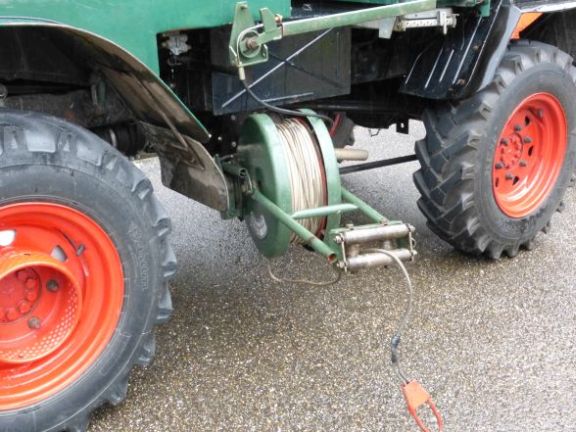

für praktische Vorführungen während des Aktionstages "Die Unimog-Gerätewelt" werden Unimog mit Binger Seilzug (siehe Beispielfoto) gesucht.

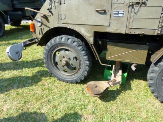

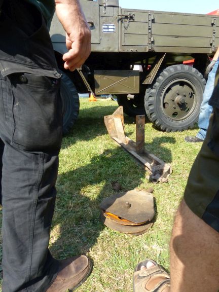

... Die nachgefertigte Umlenkrolle passt und wird einfach eingesteckt.
Dann gibt es noch eine weitere Umlenkrolle, welche die seitliche Zugkraft von der Front zur Fahrzeugmitte verlagert. Dafür gibt es eine spezielle Konsole, die am Rahmen befestigt werden muss. Dazu muss der Batteriekasten demontiert werden. Da das im Zuge des Treffens zu aufwändig wäre, wird hier simuliert.

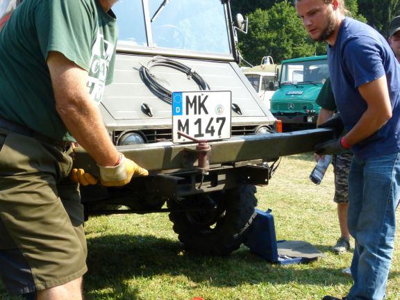

... Im zweiten Foto erkennt man, dass dieser Seilzug tatsächlich - ohne tiefgreifende Änderungen der Aufhängung - nur an den "schwachen" Rahmen passt.
Es bleibt zu hoffen, dass bald ein geeignetes Demo-Fahrzeug im Süden gefunden werden kann. Dann könnte auch das vorhandene Seil aufgelegt werden und der Zug betriebsbereit gemacht werden. Daran arbeite ich sehr gerne mit.

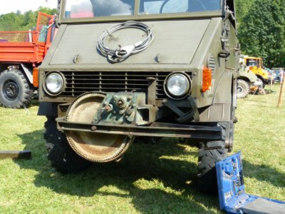

Das 10. Foto zeigt deutlich das nur der 100ter Rahmen, auch wegen des dünneren Flansches, passt.
Viel Erfolg bei Deinen weiteren Recherchen. Vielleicht nimmst Du die Winde auch nur so mit zum Aktionstag.

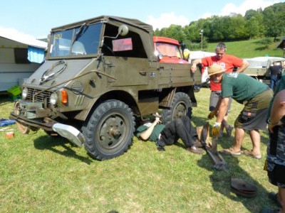

Deine/unsere Aktion war nun doch nicht ganz umsonst. Zwar hat es mit dem Anbau nicht geklappt, aber wir konnten die Konstellation wenigstens behelfsweise darstellen. Und hatten damit ein schönes und seltenes "habe ich noch nie gesehen"-Gegenbeispiel zur mittigen Montage.
