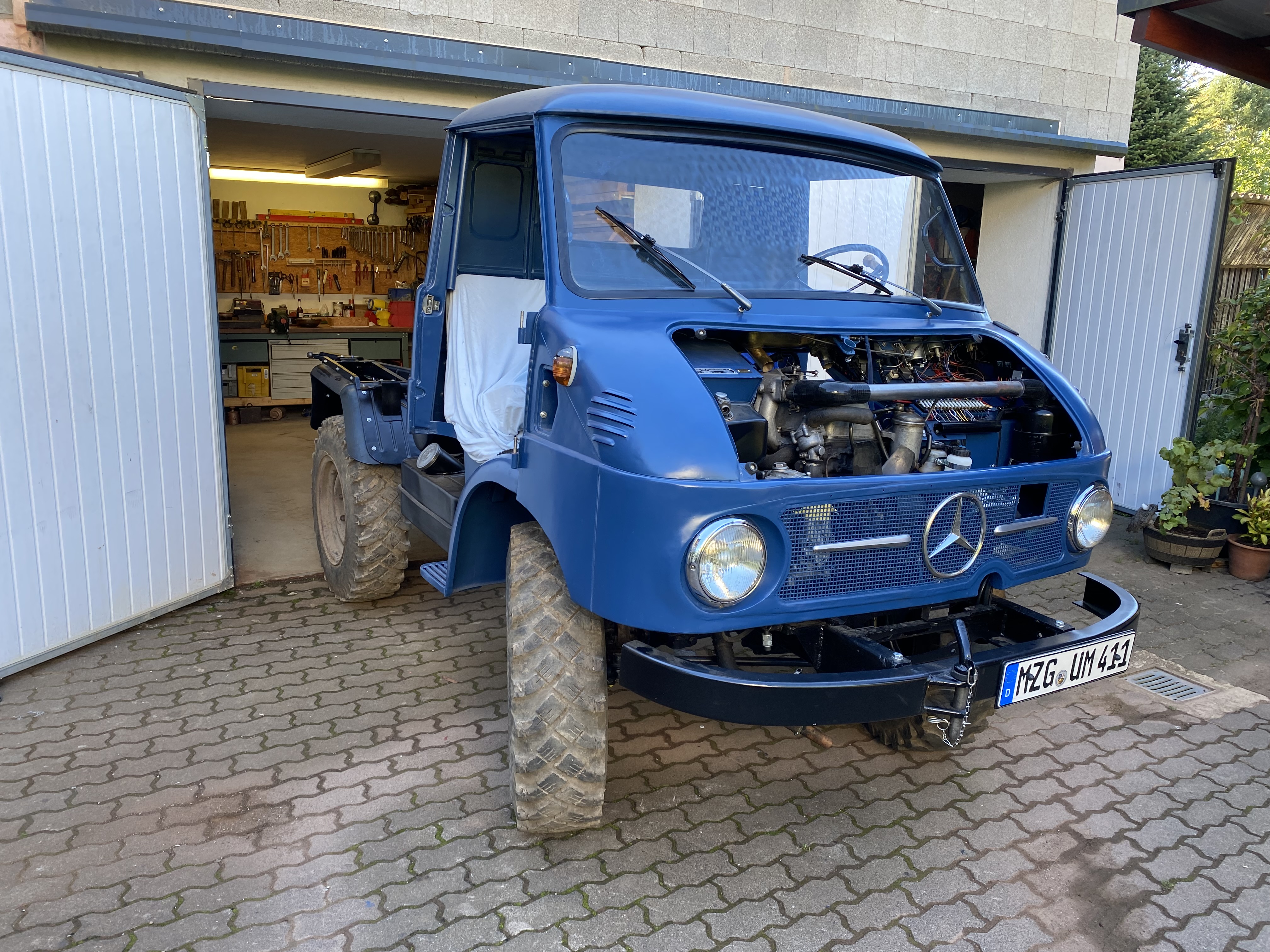

In der Anlage nur interessehalber noch ein Bild zum aktuellen Stand der Instandsetzung des Fahrzeugs.
