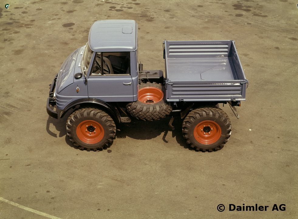

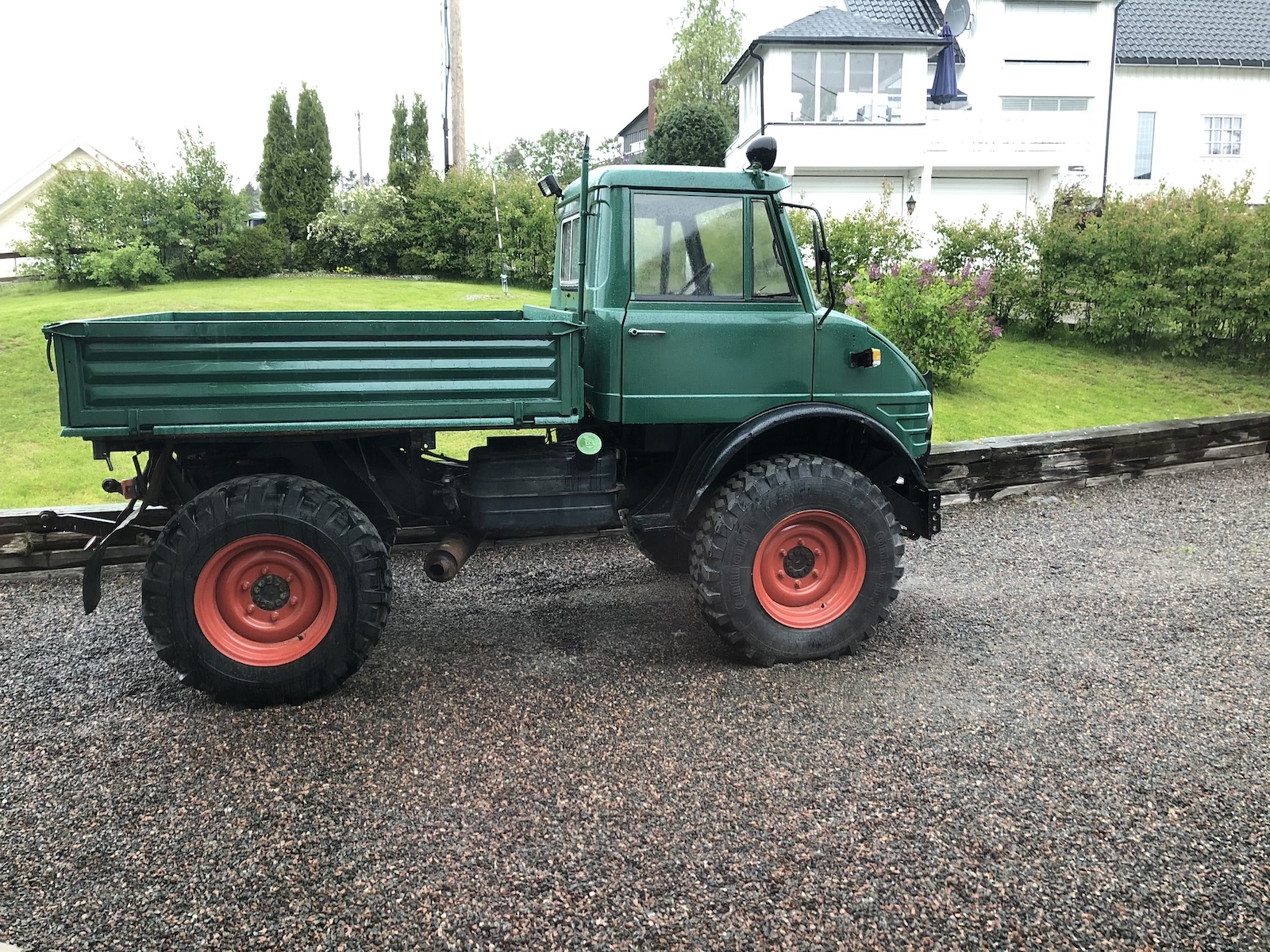

Meine 1966 U65 406 hat nur 0000, grundiert, als färbe in den Datenkarte.
Später wurde es lackiert, kommunal orange (Norwegisch), Saft-grün und Unimog-grün.
Ob ich es restaurieren soll, möchte Ich gern das LKW-blaue färbe haben.
Wissen jemand welcher blaue färbe dieses Pressebild von Mercedes Konzernarchiv, ist?;
https://mercedes-benz-publicarchive.com/marsClassic/en/instance/picture/Model-series-406.xhtml?oid=2476987
MfG,
syljua

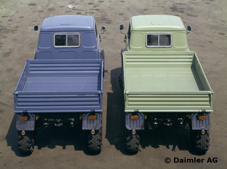

es handelt sich um vermutlich um
5328 LKW-blau und
6277 LKW-grün,standardgrün,
für andere Unimog-Farben gibt es hier ein Übersicht
Maach et jot äwer net ze offt
Helmut

mein Unimog 403.121 (U54) wurde am 22.05.1970 mit dem Lackcode 5328 ausgeliefert. Aber einer der 5 Vorbesitzer hat ihn in in 6821 saftgrün umlackiert.
Nur hinter dem Hydrauliktank kann man die blaue Farbe noch sehen.
Gruß Reiner

Beitragvon Helmut-Schmitz » 05.07.2019, 23:38
Hallo Syljua
als der Unimog nach Gaggenau kam, war das Werk für die LKW-Produktion zuständig. Es wurden nur wenige einfache Farben verwendet, zu der Zeit waren für die Käufer andere Dinge wichtiger. Alles andere als Grau war schon Luxus.
Die Fahrerhausfertigung für LKW und auch für den Unimog war Sindelfingen. Da wurden einfach die gänfigen LKW-Farben genutzt, Die "bunten" Farben wurden in der Regel von Industrie und Speditionen gewählt, der typische landwirtschaftliche Unimog war grün.
Welche Standardfarben im Programm waren bestimmte letztendlich das Marketing (oder wie auch immer die Abteilung damals bezeichnet wurde).
