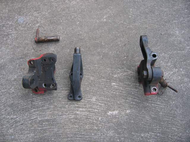

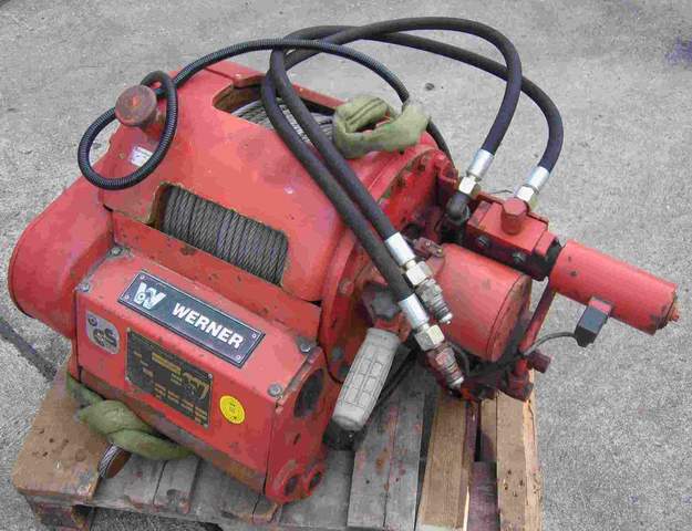

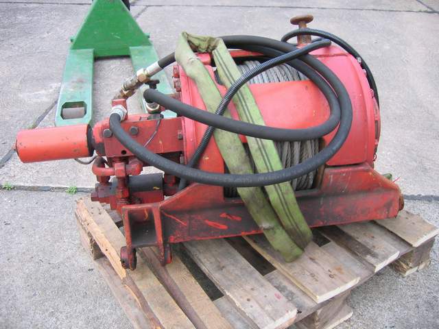

Also, ich habe es mal geschafft Bilder zu machen und auf eine einstellbare Größe zu bringen.
Die Bilder zeigen die Winde und die Halter, die Halter sind in Fahrtrichtung gelegt.
Die teilweise rot lackierten Böcke sind die Grundhalter von der mittelschweren und schweren Baureihe vorne.
Die Anbauhalter der Winde sind rechts im Bild (verschraubt) mit dem Grundhalter, und der linke Windenhalter liegt neben dem Grundhalter .
Nun zur Winde. Das habe ich auch erst hinterher erfahren. Und zwar heißt die Winde zwar "WERNER" Typ F-39, ist jedoch eigentlich eine HPC HY-U3.
Zugkraft 3,5 Tonnen mit aktueller Seillänge von 120 m (lt. Vorbesitzer).
(Die Winde hatte in in ihrem früheren Leben bei den Kommunen gedient)
Das sagte mir der freundliche Werner Mitarbeiter am Telefon als ich da anfragte. Die Winde entstand in Co-Produktion mit HPC in den 80er Jahren.
Alle E-Teile (die es noch gibt...) nur über HPC.
Ich habe da angerufen und mir eine Anleitung der Winde schicken lassen, der (auch hier freundliche) HPC-Mitarbeiter sagte aber gleich dazu das nicht mehr alle Ersatzteile lieferbar wären.
Aber die Winde geht ja nie kaputt. :wink: Sonst ist sie wohl irdendwann ein Frontanbaugewicht.

Ich habe den Fred hier mal weiter geschrieben mit dem was ich weiß bzw erfahren habe zur Winde für die mittelschwere Baureihe mit den Grundhalter bzw Anbauhalter.
