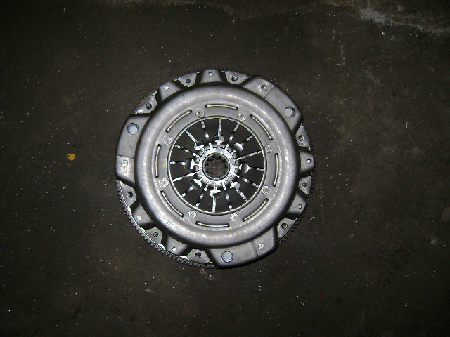

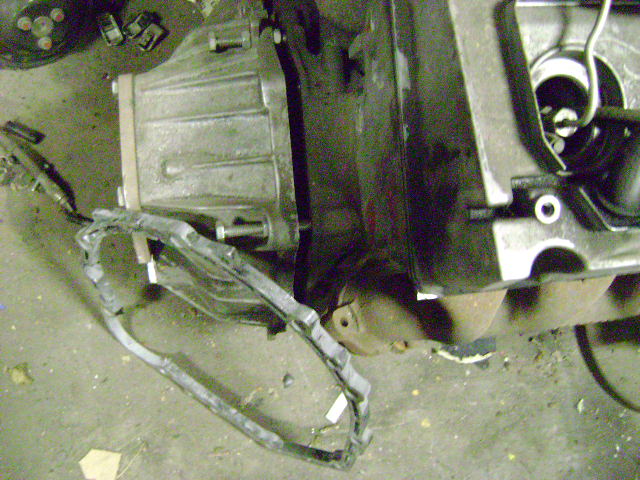

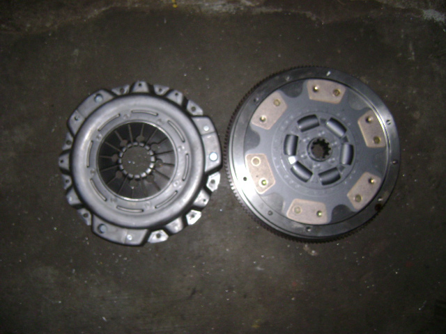

#484127
halllo ich habe angefangen mit mein umbau wolte bilder hochladen abber ist mir nicht geglukt
also bis jetzt kriege ich die nur in meine galarie also siet mal nach :danke
DANKE RALF ICH HABE ES VERSUCHT OFFENLICH WIRKT ES
GRUSSE STEFAN
