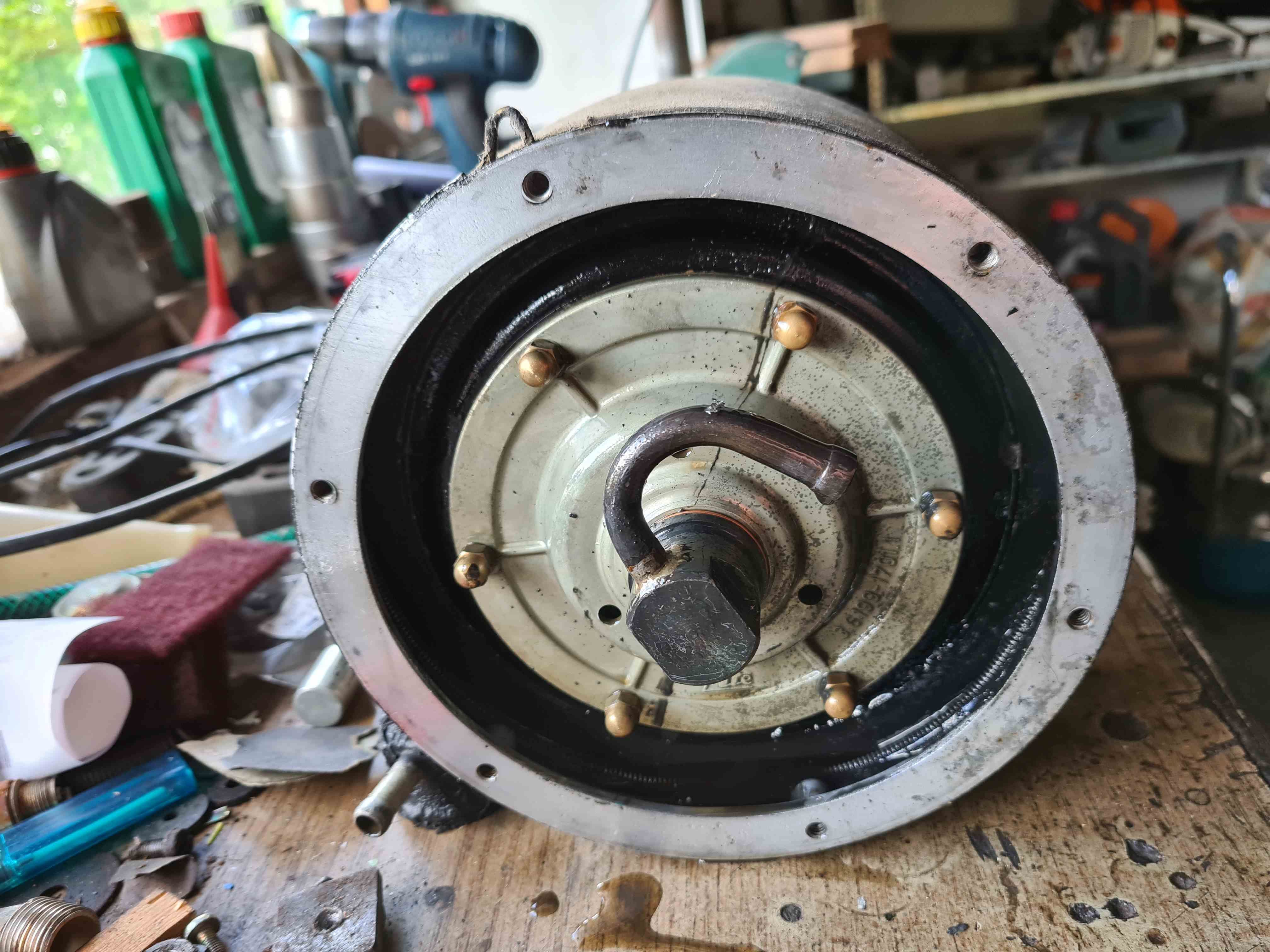

1. Demontage
Den großen Deckel abschrauben. In meinem Fall kam mir dann Bremsflüssigkeit entgegen. Der Luftteil des Bremsgerätes stand zu 2/3 damit voll, ca. 5 Liter. Der Vorbesitzer muss also oft nachgefüllt haben. Außen am Gehäuse ist eine kleine Schlaufe aus 2mm Messingdraht. Dieser liegt in einer Nut im Aluring auf den kompletten Umfang. Der muss heraus gezogen werden, da der Draht den Ring mit dem Gehäuse verbindet. Durch Gammel hat der einigen Widerstand geleistet. Viel Kriechöl und hin und her haben geholfen.
Nun den Hauptbremszylinder abschrauben und ein Kolben kommt zum Vorschein. Damit dieser von der Druckstange getrennt werden kann, habe ich eine große Nuss unter den Teller gelegt und das Bremsgerät mit einer Zwinge auf die Werkbank gespannt.
siehe Bild BKV2
Druckstange und Kolben sind mit einem kleinen Bolzen verbunden. Diese Verbindung versteckt sich am unteren Ende des Kolbens hinter einem Federblech (mir fehlt der Fachbegriff dafür). Mit einem Schraubenzieher findet man den Anfang, welcher schwer zu erkennen ist. Sind Kolben und Druckstange getrennt, kann die Zwinge entfernt werden. Das Gehäuse dabei festhalten und langsam abheben, da eine Feder nun den Teller aus dem Gehäuse drückt.
siehe Bild BKV3
Jetzt kam mir die restliche Bremsflüssigkeit entgegen. Etwas Gutes hatte die Sauerei aber. Der sonst übliche Rost im Luftteil des Bremsgerätes hatte hier keine Chance. Das restliche Zerlegen ist selbsterklärend.
siehe Bild BKV4
Beim der Demontage des Membrantellers kommt unter anderem der Steuerkolben zum Vorschein.

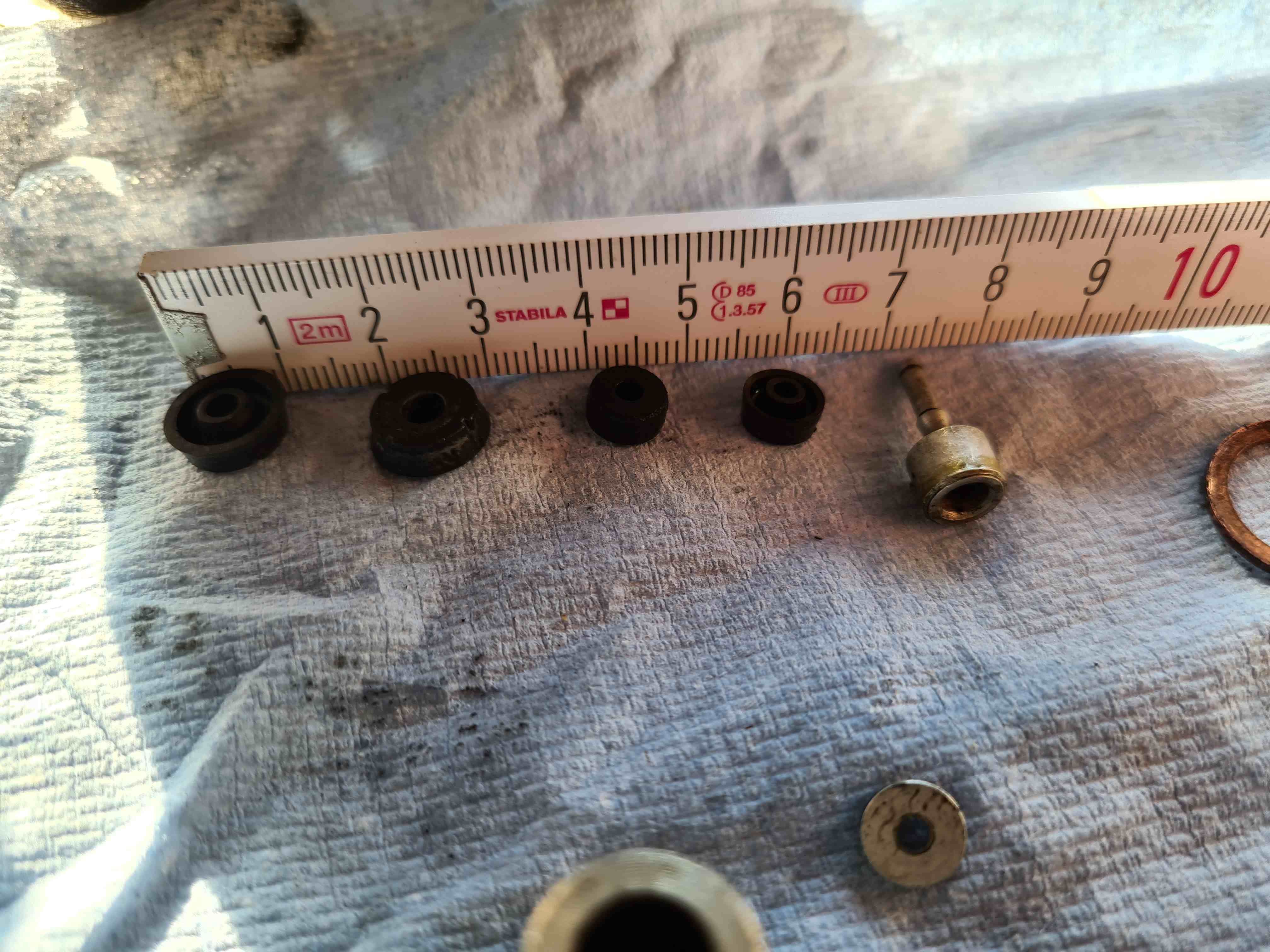

Den Steuerkolben gibt es in unterschiedlichen Größen. Wichtig für die Ersatzteilbestellung. Standard sind 10mm Bohrung. Bei mir war es eine 8mm Bohrung. Im Dichtsatz sind natürlich die großen Nutringe. Es hat mich einige Wochen gekostet, bis ich die Richtigen auf der Werkbank hatte. Im Bild die beiden Größen zum Vergleich.
siehe Bild BKV2
siehe Bild BKV3
siehe Bild BKV4
