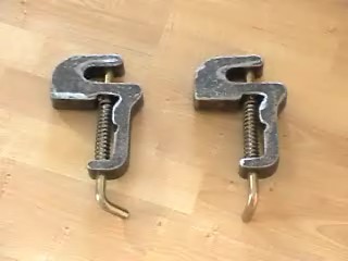

weiß jemand eine Bezugsadresse für Unterlenkerfanghaken Kat. I? Selber bauen ist so eine Sache!
Frage deswegen, weil ich meinen Eigenbau-Frontkraftheber am 411er aufrüsten möchte. Ich suche nicht die Automatik Fanghaken, welche man kaufen kann (z.B. Walterscheid), sondern die einfacheren mit den Federbolzen, welche man arretieren muss, bevor man das Gerät einhängt. Also die ganz normalen, welche die meisten an ihren Frontkrafthebern der 411er oder 421er haben. Ich hoffe, ich habs einigermaßen beschrieben (mit den Bilder einstellen, da bin ich scheinbar zu dumm). Vielleicht hat auch jemand ein paar alte herumliegen? ;-)
Das Problem ist, dass die meisten Hersteller von Unimog Frontkrafthebern die Fanghaken mit Federbolzen alleine nicht verkaufen. Vielleicht weiß jemand eine spezielle Adresse. Danke!

vestehe ich das richtig, Du suchst nicht die Schnellkuppler die normalerweise am Heckkraftheber verbaut werden sonden die einfachen mit dem Bolzen zum einschieben? Die sind doch einfach aus einem Stück Flachstahl gebogen und angeschweißt. Quellen hab ich leider auch keine.

ich hab gerade ein weing rumgesucht und was gefunden was Die vielleicht weiterhilft. Es gibt sog. Taschen für Schnellwechsler im Frontlader. Das sind Gußteile mit einem federbelasteten Bolzen die normalerweise am Frontlader angeschweißt werdenum Geräte wie z.B. Schaufeln und Palettengabeln, schnell wechseln zu können. Bolzendurchmesser ist hier ca. 30mm. Sollte doch auch für Kat.2 mit 28er Bolzen zu gebrauchen sein. Kat.1 mit den 22er Bolzen brauchen halt eine Hülse. Stabil sind die Teile da sie ja auch für die großen Schlepper verwendet werden, und die haben sicherlich mehr Power als der U411/421. Noch dazu ist der Einsatz am Frontkraftheber wohl nicht so belastend wie der am Frontlader.Die Teile hab ich bei awww.agrimarkt.de gefunden, www.ritec.de hat aber auch solche Anschweißteile an Lager.

hab jetzt endlich eine Firma gefunden, welche meine gesuchten Unterlenkerfanghaken anbieten kann. Sehen so aus: http://www.unimog-community.de/4images/ ... ghaken.jpg
Lieferbar in allen Kategorien: Preise z.B. 25,-- Kat. 1, 30,-- Kat. 2, jeweils pro Stück und plus MwSt.
Super Qualität - einfach genau das was ich gesucht habe! Die Firma heißt Göppel Landtechnik und ist unter http://www.goeppel-landtechnik.de im Internet zu finden. Will keine Werbung machen, aber die Fanghaken stellen meines Erachtens eine günstige Alternative zu den Walterscheid Fanghaken dar. Vielleicht hilft das auch den Frontkraftheber selberbauenden.
Grüße Christian
