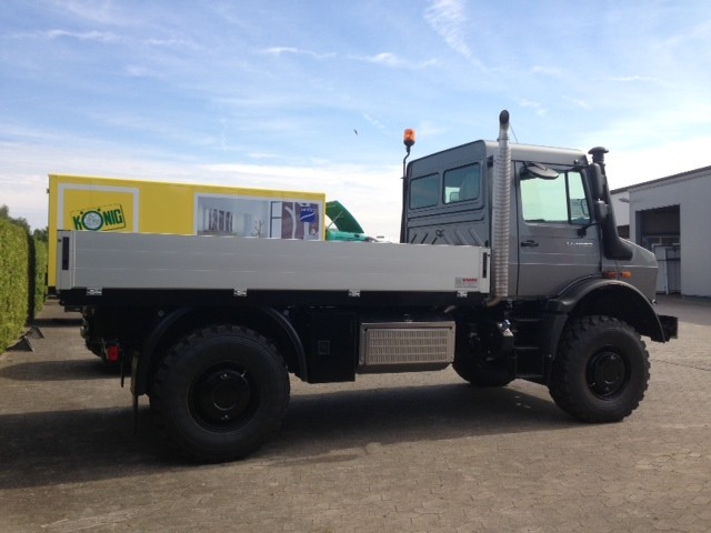

Liebe Zulassungspezialisten, folgende Frage habe ich aktuell:
- es geht um die Zulassung eines neuen U 4023
- SA 9,8 t
- soll auf 7,49 t abgelastet werden
Bisher hatte ich verstanden, dass eine Zulassung als Zugmaschine vorteilhaft sei. Besser, als die Zulassung als LKW wg. möglicher zukünftiger Fahrverbote etc.
Als Voraussetzung für die Zulassung als Zugmaschine hatte ich u. a. verstanden:
- max. Zuladung = 0,4 * zul. Gesamtgewicht
- Pritschenlänge max. 1,4 mal Spurbreite
Jetzt werde ich mit der Frage konfrontiert: Zulassung als Zugmaschine oder als Zugmaschine LOF.
Wo ist da der Unterschied? Ich habe keinen landwirtschaftlichen Betrieb und ziele auch nicht auf eine Steuerbefreiung o. ä.
Ich hoffe auf Eure erhellenden Antworten.
Beste Grüße
Guido
PS: mittelfristig ist der Aufbau einer Wohnkabine geplant; dann wird sicherlich das Gewicht > 7,49 t betragen und eine Zulassung als Womo notwendig sein

Der "Dekra-Mann" hat nunmehr den Unimog als Zugmaschine abgenommen. Ohne weitere Beschränkungen der Pritsche. Dies kann auf der Zusatzbemerkung "ATL" beruhen; "austauschbare Ladung" oder so ähnlich.
Die "aktuelle Gesamtmasse" (G) beträgt 5997 KG. Vielleicht reicht das ja doch, für einen Kofferaufbau mit einem Gesamtgewicht bis 7,49 t.
Als nächstes kommt jetzt die Zulassung, bei der ich jedoch keinerlei Probleme erwarte.

GSchaefer hat geschrieben: Der "Dekra-Mann" hat nunmehr den Unimog als Zugmaschine abgenommen. Ohne weitere Beschränkungen der Pritsche. Dies kann auf der Zusatzbemerkung "ATL" beruhen; "austauschbare Ladung" oder so ähnlich.
Hallo Guido,
ich will ja kein Spielverderber sein, aber auf die Zulassung als Zugnmaschine von der DEKRA würde ich mich nicht verlassen, denn Sie ist nicht gesetzeskonform. Ein Bezug auf "ALT" ist blödsinn; eine Ladeflächenbegrenzung (die für die Eintragung zwingend war und ist) kann für diese Maschine derzeit nur durch verkürzen der Pritsche auf das erforderliche Maß passieren. Die einzige Möglichkeit, die ich kenne, sich (bei dieser Maschine) auf "ALT" zu beziehen wäre eine ältere Eintragung einer "Ladeflächenvernichtung". "Ladeflächenvernichtungen" sind feste Aufbauten auf der Ladefläche, die den Laderaum der Pritsche bis auf das max. zulässige Maß begrenzen (z.B. idealerweise mind. beplankungshohe über die gesamte Pritschenbreite festmontierte/angeschweißte Werkzeugkisten an der Stirnseite). Dies konnte für die Eintragung als Zugmaschine bis zur EU-Harmonisierung der entsprechenden gesetzlichen Grundlagen (vor etwa 10 Jahren) so eingetragen werden.
Kann mir deshalb nicht vorstellen das die Eintragung (der abgebildeten Maschine) als Zugmaschine überhaupt bestand hat.

Sorry, wer lesen kann ist klar im Vorteil. Habe gesehen es heißt in deinem Text "ATL" und nicht "ALT", ändert aber an meiner Bemerkung grundsätzlich nichts. Ist die Pritsche evtl. auf einem Wechselrahmen montiert und nicht direkt, dies könnte evtl. dann "ATL" erklären. Sieht aber nicht so aus, die Pritsche müsste dann höher liegen.
Roman
#493399
Hallo Roman,
"in" der Pritsche sind 4 Twist Locks eingeschweißt. Die Überlegung hierzu ist, dass die geplante Wohnkabine ggf. mit diesen Twist Locks befestigt wird, aber auch relativ einfach abnehmbar bleibt.
Ich hatte den Pritschenbauer so verstanden, dass diese Twist Locks zu der Bemerkung ATL in der Zulassung führen.
Beste Grüße
Guido
PS: Auf dem Bild sieht man leider nur die "Vorbereitung" für den Einbau der Twist Locks
