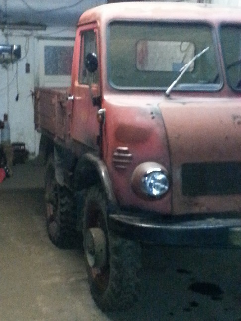

Dann hier noch ein Bild aus alten Zeiten (Venne)! Hat der Frosch jetzt nicht hässliche Löcher? Als ich bei meinem die Zusatzscheinwerfer vom 421 abgebaut habe, kamen unter der Halter mehr Löcher zum Vorscheinen als ich erwartet habe.
Markus
#498288
Hallo Markus
es waren natürlich Löcher da,3 pro Seite.
2 kleine und ein übergrosses fürs Kabel,wer das gemacht hat,hatte wohl keinen 8mm Bohrer.
nein es kam circa 18mm rein.
nun waren die Blincker ab und es gab kein zurück mehr.
den auf der Beifahrerseite hatte ich eh vor jahren schon mal zusammengeflickt,er war starck von innen vergammelt!!fiel deswegen aus.
das hat auch einen Grund,das innenleben und Reflecktor usw sind beidseitieg gleich!!!!
nur die Gummiunterlage nicht :!:
das hatte fatale folgen,das Wasserablaufloch war auf der Beifahrerseite nach oben :!:
er stand schon oft unter Wasser.Total Vergammelt,aber noch fucktionsfähig,nur wie lange noch?
die Löcher habe ich vorsichtieg zugeschweist.
nun ist da erstmal braune Rostschutzfarbe drauf,sieht sogar damit besser aus als vorher :wink:
das werde ich aber versuchen anzugleichen.
wie die Setrablincker ran kamen war er wohl frisch Lackiert,dem entsprechend war die Farbe bis zur orginal Grudierung durchgedrückt.
liebe grüsse sylvia und arne
