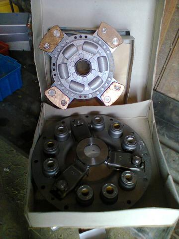

Hab wieder was gemacht, macht das Kraut zwar nicht fett, aber immerhin.
Kupplung dran, und bischen Gas abgefackelt. :mrgreen: :twisted:
Hab mir einen zentrierdorn gedreht. das es gut passt
könntet ihr mir sagen, ab das so gut aussieht?
