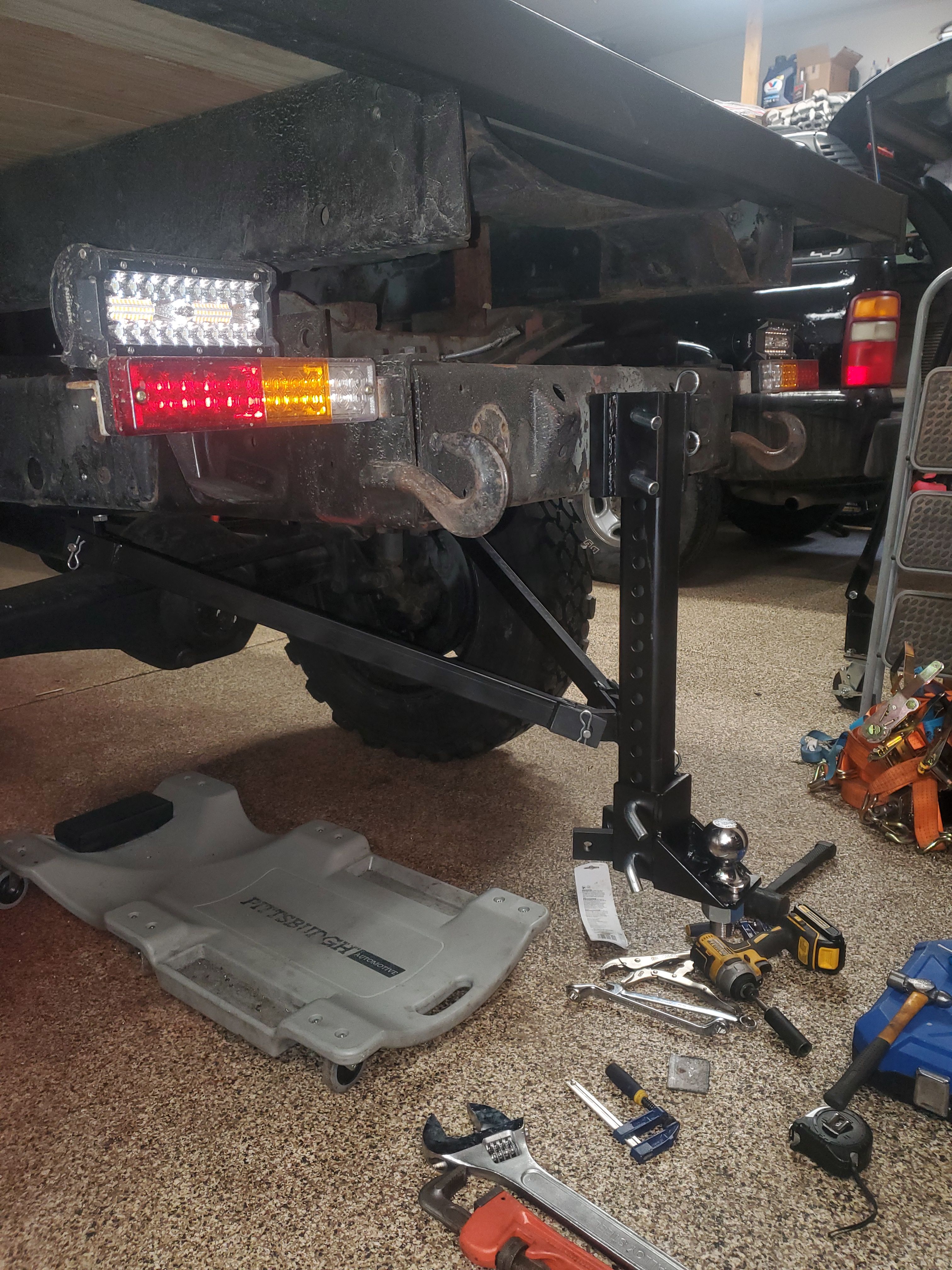

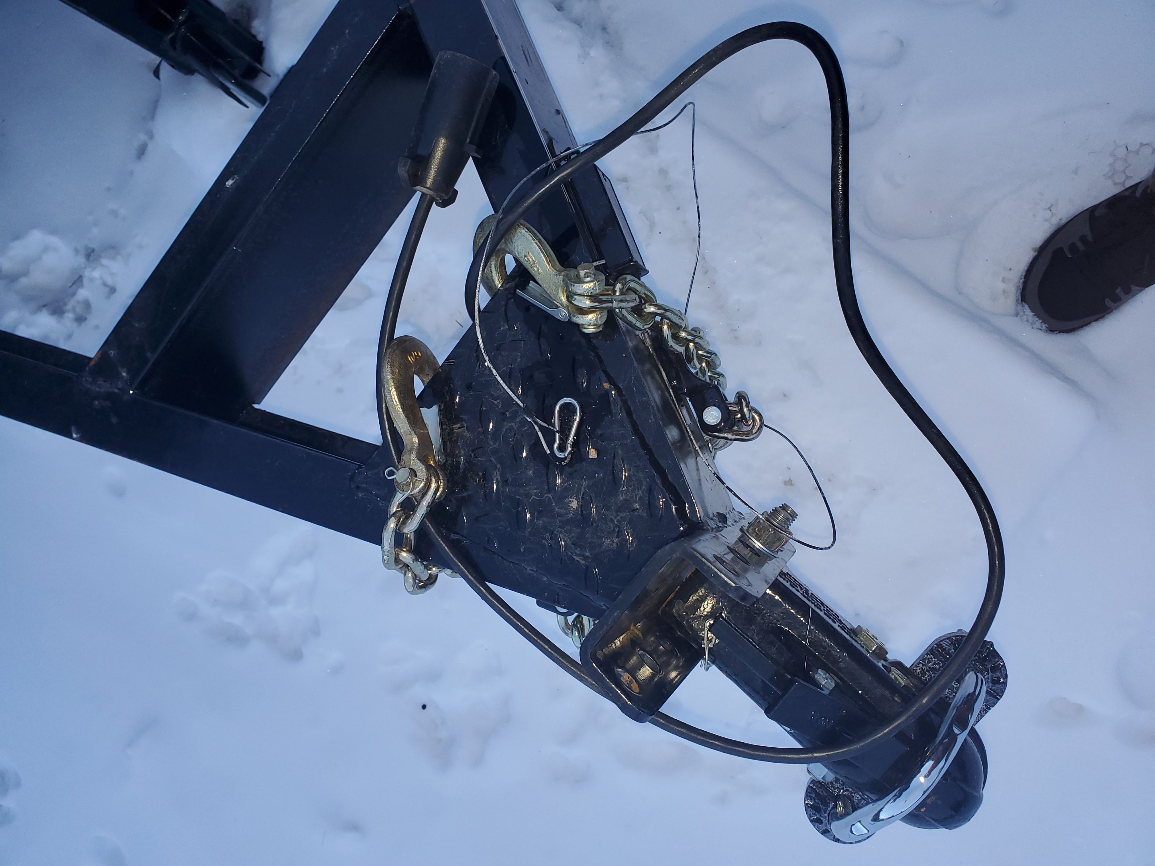

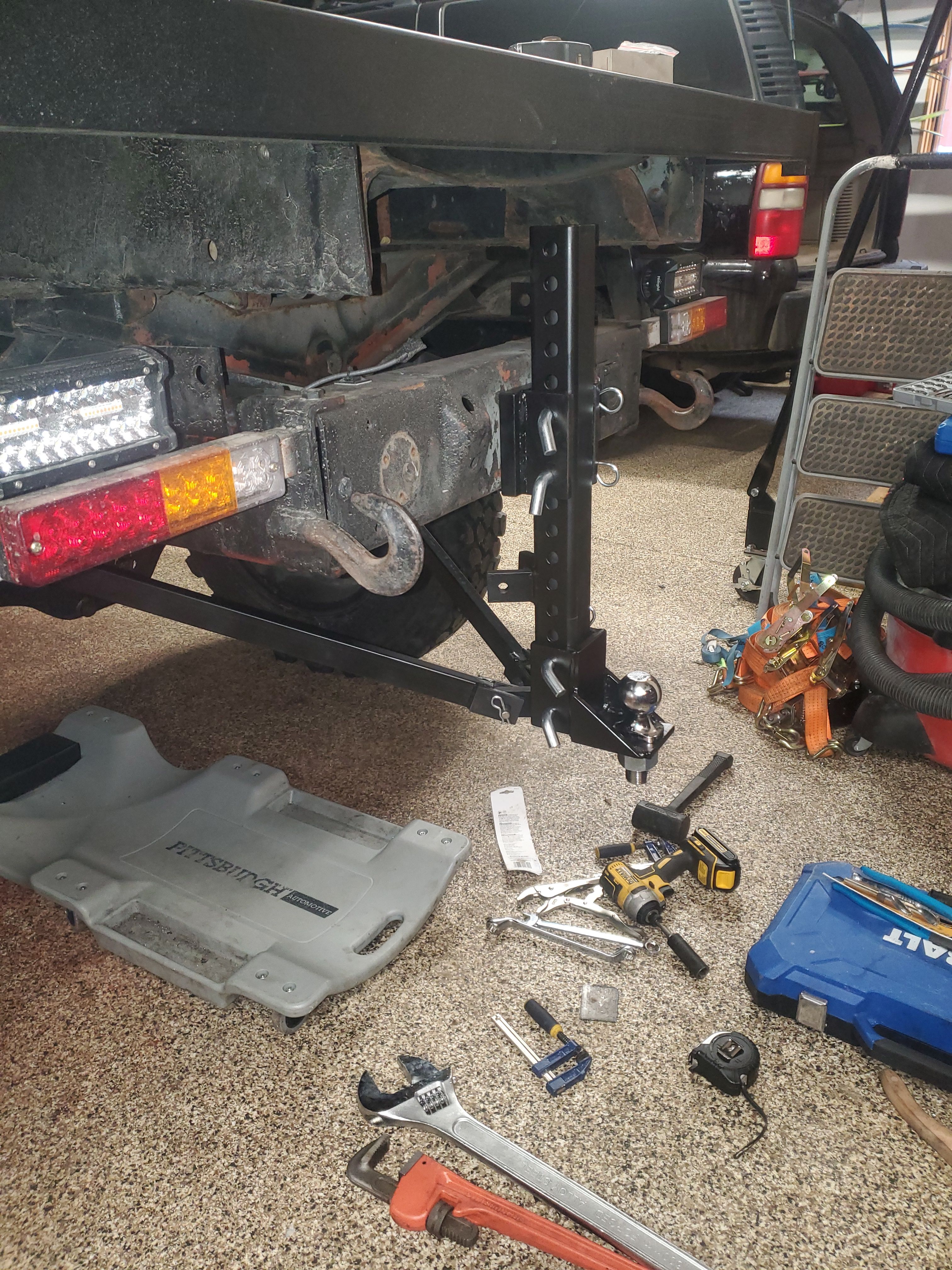

Christoph - Danke fuer die Einwaende. Ich bin absolut kein Konstruktionsexperte, habe hier aber eigentlich keine Bedenken. Alle Kraefte werden hinter der Achse eingeleitet und die Stuetzen helfen sowohl mit Kraeften die seitlich als auch nach vorne und hinten wirken. Bei extremer Gelaendefahrt ist klar, dass das ein Problem mit der Verwindung des Rahmens wird. Dazu ist aber zu sagen, dass ich die Kugelkupplung nur bei Strassenfahrt verwende und im Gelaende die Kupplung direkt and der hinteren Quertraverse verwende (drittes Bild oben). Die baut an wo die AHK von MB ab Werk montiert war.
Bin noch nicht viel mit Haenger gefahren, hatte aber meinen gut 6t Haenger (beladen) an der Kugelkupplung und hat alles gut funtioniert. Hast du da Bedenken?

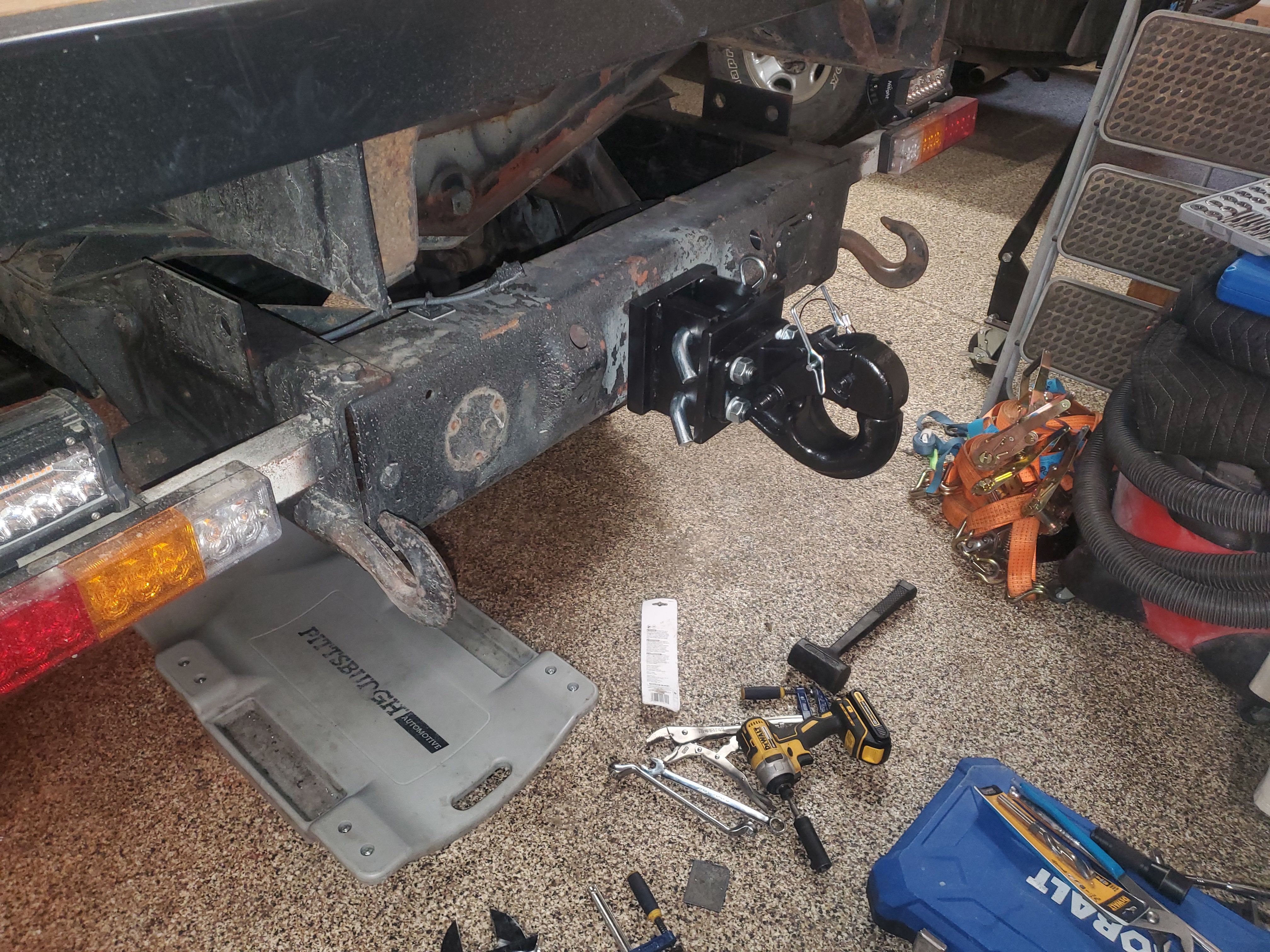

Wenn ich mir da die AHK and meinem Pickup die ab Hersteller fuer gut 6t zugelassen ist ansehe, dann ist die bei weitem nicht so versteift gegen Torsion. Unten noch ein Bild einer Kupplung die fuer 7,25t am Pickup zugelassen ist. Das 2 Zoll Formrohr oben wird in die AHK-Vorrichtung am hinteren Rahmen gesteckt und dann die Streben mit dem Rahmen verbunden. Ziemlich gleich wie bei meiner Konstruktion.

#566380
Hallo Robert,
die senkrechte Stütze ist oben mit 2 Bolzen gesichert, also kein Drehpunkt. Die Hinterachse beschreibt eine Kreisbahn beim Einfedern, in 2 Dimensionen beim Paralleleinfedern beim Verschränken in 3 D. Dadurch werden die Zugstreben gestaucht bzw. gestreckt gegen den Widerstand der 2 Bolzen oben, weil die Stütze nicht "ausweichen kann". Das ist der grundsätzliche Fehler an dem Konstrukt. Ausser ich täusche mich, weil die Zug - Druck - Streben (Strebchen) am Rahmen angebaut werden........Das Schubrohr wird nicht nachgeben, ausser die Kugel hat schon Spiel......Der Werkstoffwiderstand gegen die einwirkenden Kräfte ist das andere. Übrigens gilt in D bzw. nach ECE eine Anhängevorrichtung als dauerfest, wenn sie 1 000 000 Lastspiele mit Maximallast schadfrei durchmacht. Da das Prüfen sehr teuer ist, muß entsprechend dimensioniert sein und mindestens ein rechnerischer Nachweis geliefert werden ODER eine Unbedenklichkeitsbescheingung des Herstellers, der eben das besagt und in der damit der Hersteller alle Haftungsfragen übernimmt, die auf eine falsche Auslegung zurückzuführen sind.
Christoph
#566381
christophlehmann hat geschrieben: Die Hinterachse beschreibt eine Kreisbahn beim Einfedern, in 2 Dimensionen beim Paralleleinfedern beim Verschränken in 3 D. Dadurch werden die Zugstreben gestaucht bzw.
die Zugstreben gehen an den Rahmen, so wie bei den diversen Konstruktionen für den 1300L.
Bleibt also nur eine Dimension bei der Höhenverstellung. Wenn nur ein Gelenkbolzen oben wie auch beim 1300L vorhanden ist wird ist das vollkommen ok.

Danke fuer die Infos und Anregungen. Wie Helmut schon schreibt sind die Zugstreben am hinteren Teil des Rahmens angebracht. Klar, mit der Bewegung der Achse wuerde das nicht funktionieren. Der Einwand mit den 2 Bolzen oben ist gut, danke dafuer! Wenn da jemand noch ein Bild zu der 1300L Kupplung hat waere das super (werde auch mal googeln...)
