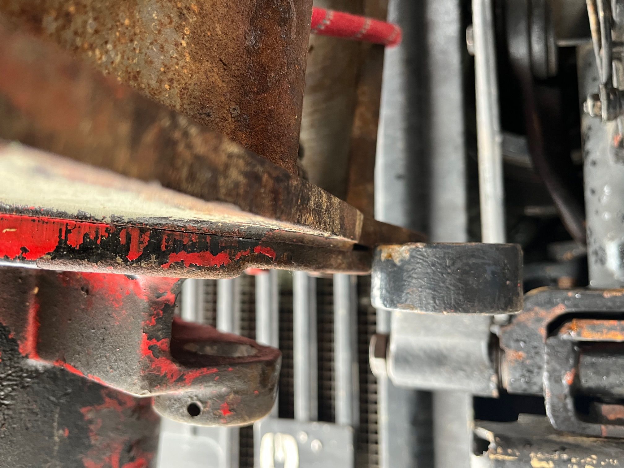

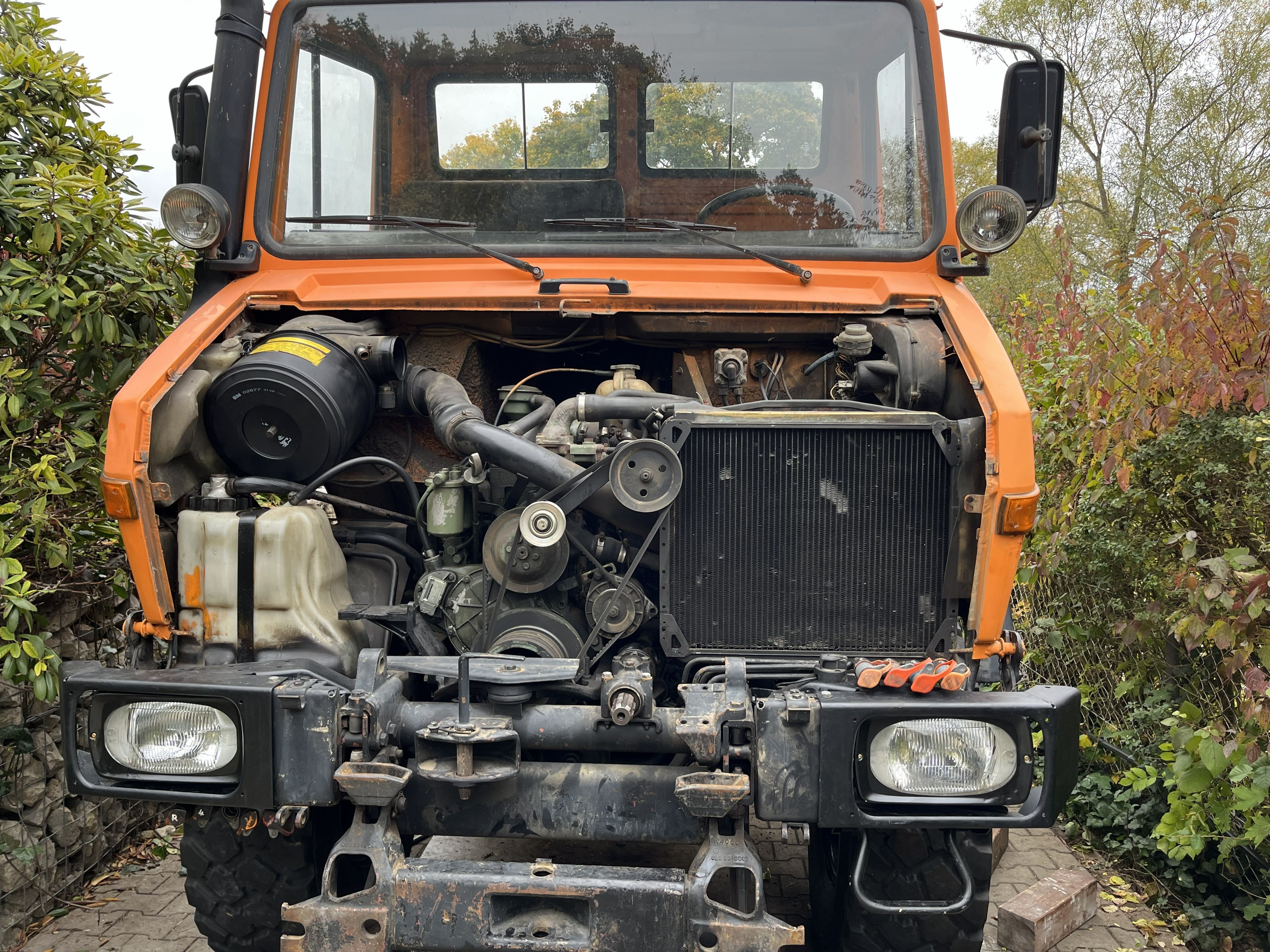

Schön langsam wird mein Mog Stück für Stück fertig! Jetz ist mir zufällig obngnannte Winde über den Weg gelaufen...
Die Winde ist für den Frontanbau. Dafür habe ich mir die Halter in Fahrtrichtung L 425 566 00 04; R 425 566 01 04 besorgt.
Das ganze scheint nicht so richtig zusammenzupassen..
Es ist ein U 1200 424.122 Mit den "üblichen" Anbaukonsolen siehe Foto.
Und hätte jemand Unterlagen über die Winde? HPC hat leider nichts mehr...

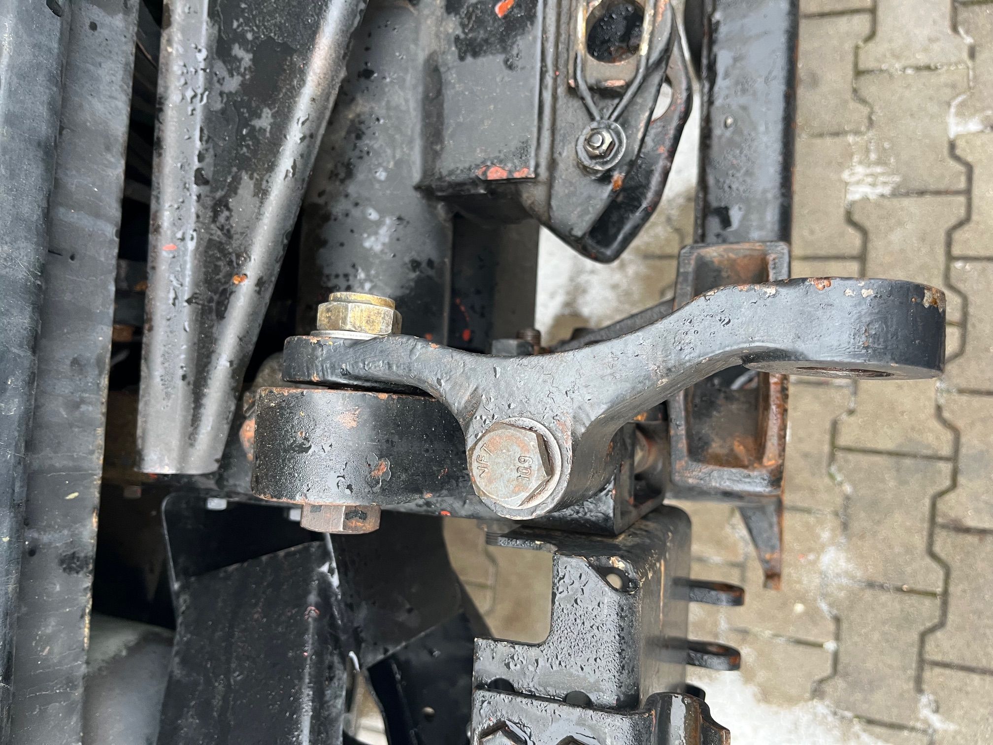

Ich denke ich habe schon die passenden Halter bekommen! Ich war nur verwundert dass der linke Halter mit dem Zapfen "nur" mit den 4 Schrauben an die Aufnahme der Stoßstange kommt und nicht wie der rechte mit dem Auge verschraubt/bolzt wird.

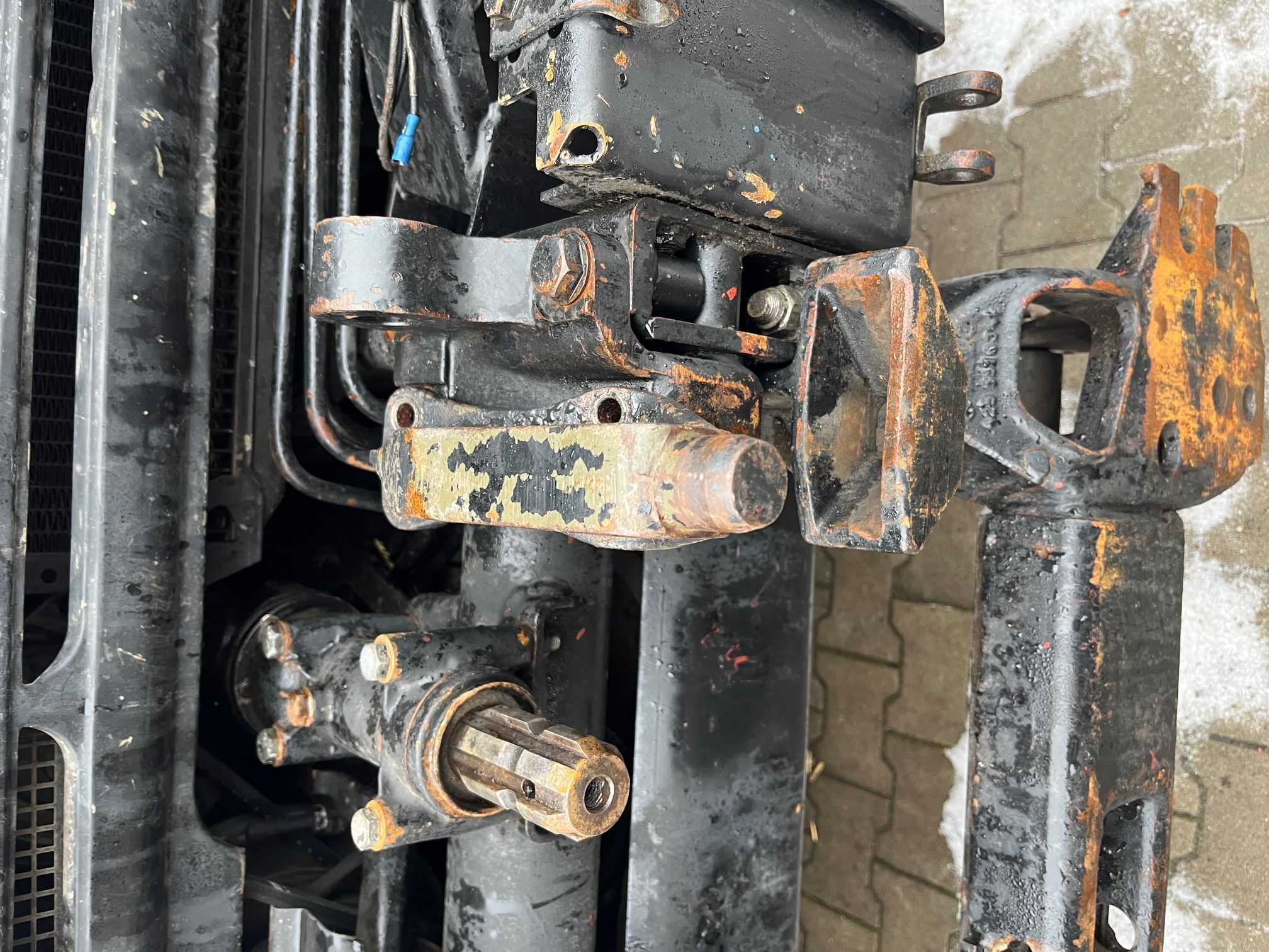

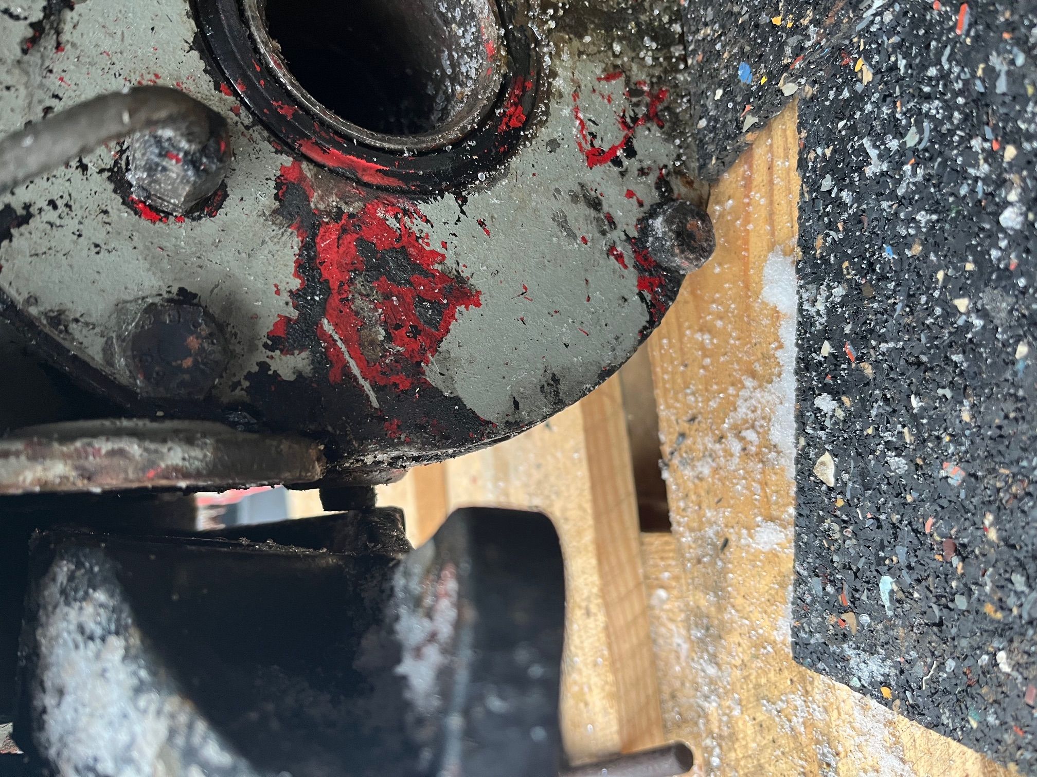

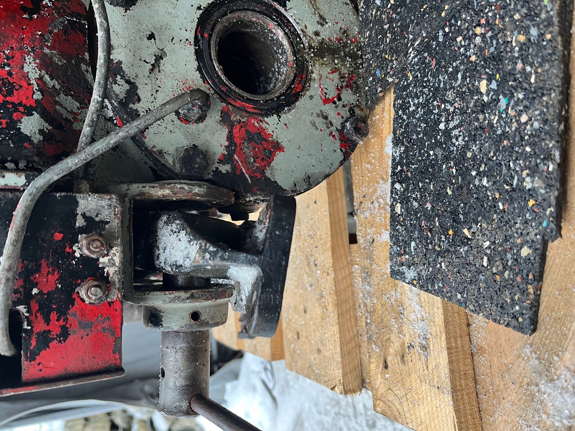

So, kleines Winden-Update:
Es ist nun eine Werner F56 M1 HW 01 12 geworden. Zapfwellengetrieben und elektropneumatisch gesteuert mit Fernbedienung. Leider waren keine Unterlagen dabei. Hat jemand eine Anleitung bzw. an wen kann ich mich wenden? Hier im Forum konnte ich schon einiges erfahren, aber welches Öl brauche ich für den Ölwechsel? Brauche ich eine Überlastsicherung?

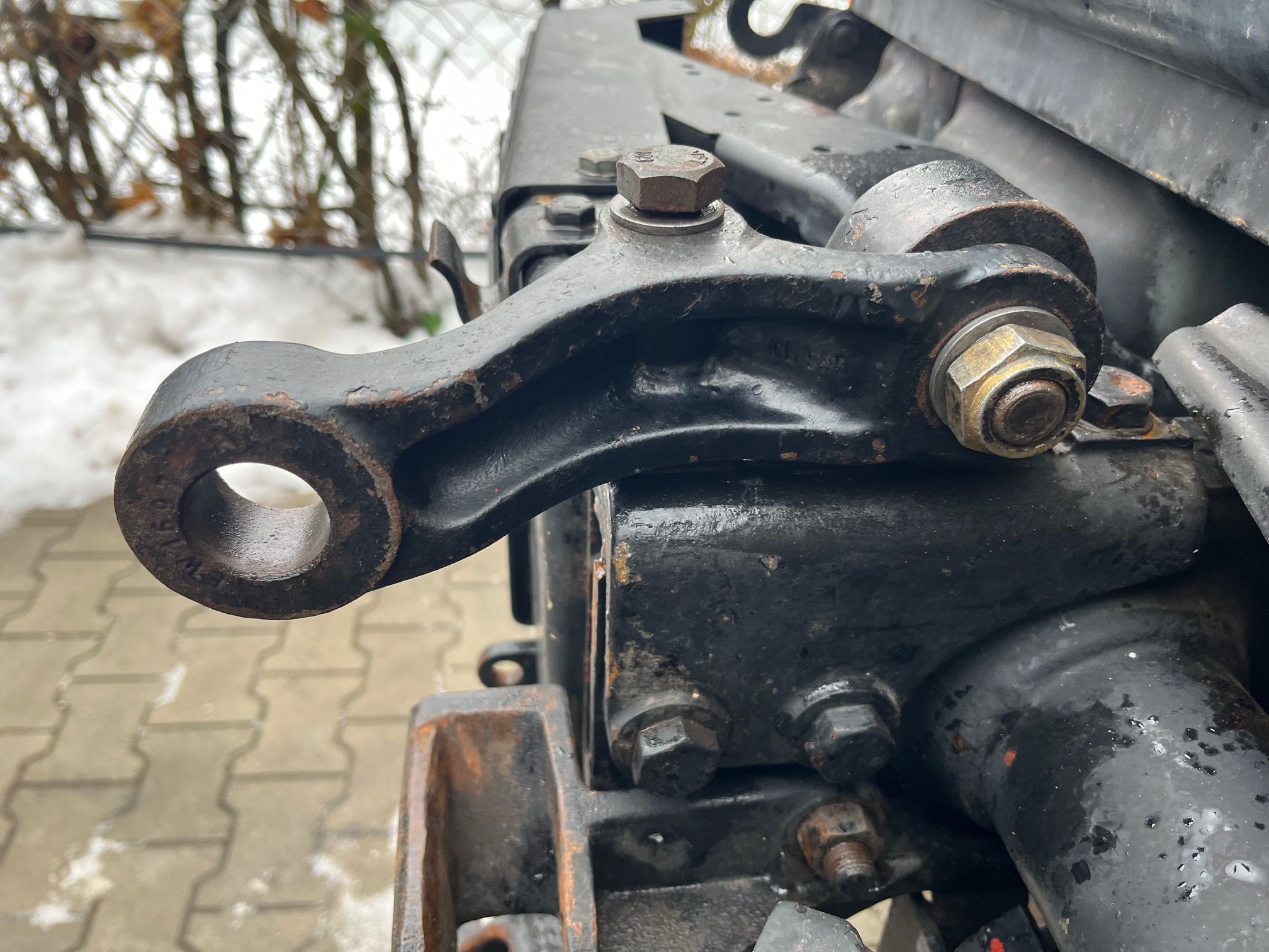

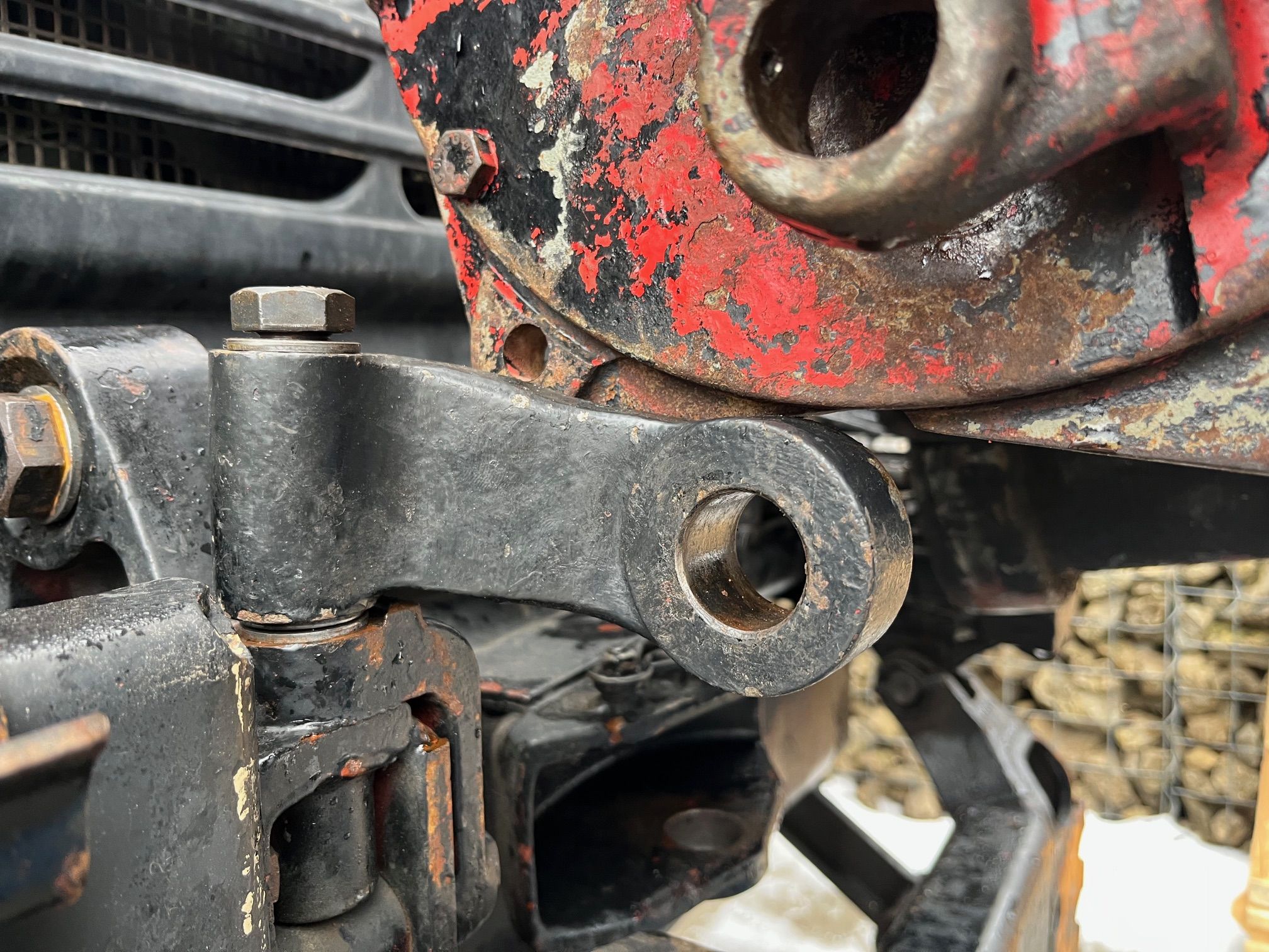

Es wurde ja jetzt die Werner Winde. Aber anscheinend habe ich mir beide Halter falsch besorgt.
Ich habe links 425 566 00 04 was laut SA passen sollte und rechts 425 566 01 04 was laut SA 424 566 00 04 sein müsste.
Rchts ok mein Fehler aber links habe ich den Halter abgebaut und alleine in den Steckplatz der Winde probiert und es passt einfach nicht.. Da steht rechts ein Schraubenkopf raus und verkantet den Halter.

Ich habe heute die Halter und die Winde nochmal locker drangebaut.
Der linke Halter verkantet an einem Schraubenkopf an der Winde, der rechte ist zu „geschwungen“ . Die Grundböcke am Rahmen sollten passen.
Der Halter für rechts A 424 566 00 04 ist was ich im Netz sehe "gerader" und laut Helmuts SA der richtige. Ich habe den
A 425 566 01 04.
Aber warum links nicht passt :|
