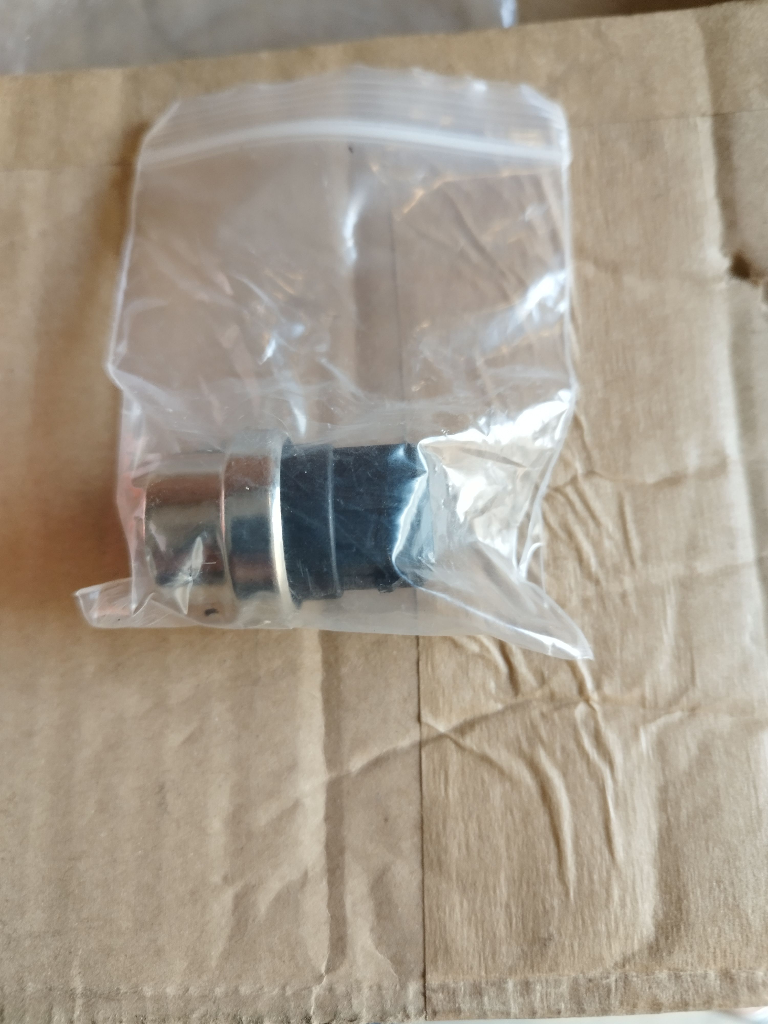

Servus zusammen,
nachdem ich in der Suche leider nichts gefunden habe, Frage ich mal direkt.
Hat jemand einen Temperaturfühler von der Vorglühanlage in seinem Unimog eingebaut.
Wenn ja, wo und wie habt ihr das Teil eingebaut bzw befestigt.
Gruß Michael
Der Dateianhang IMG_20260202_112508.jpg existiert nicht mehr.
[attachment=0]IMG_20260202_112459.jpg[/Attachment
