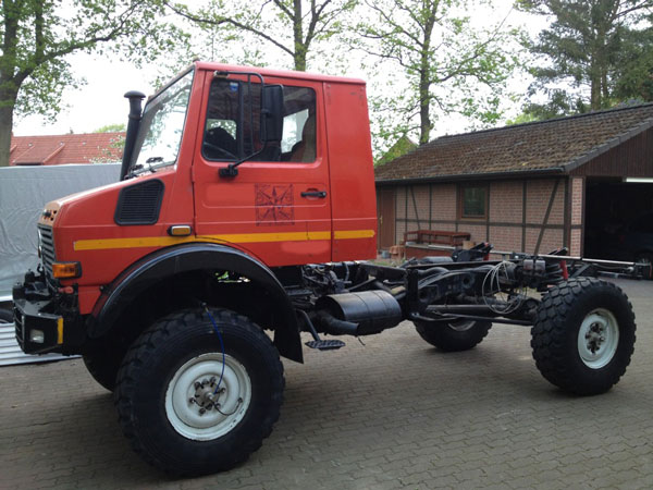

Hallo Forum,
ich suche einen Rat..
Letzte Woche war ich mit meinem Unimog beim TÜV um eine §21 Vollabnahme (Baurat) machen zu lassen, die ich laut Zulassungsstelle brauche da EU Import, die ist leider "gescheitert" weil der TÜV meinte er könne meine Unimog nicht so wie er ist abnehmen obwohl er keine "Mängel" hatte. Ein paar Details: Fahrzeug kommt aus Italien, BJ90, Datenblatt von Daimler habe ich bereits erhalten, Fahrzeug hatte mal eine Kabine die ich aber abgebaut habe und nun ist es das nackte Fahrgestell so wie der Unimog halt normalerweise ist, Fahrzeug war in Italien eine Camper/Caravan und soll auch wieder als Camper umgebaut werden. Bis dahin läuft aber noch viel Wasser den Bach runter und ich wollte erstmal das Fahrzeug bewegen und zulassen. Der TÜV Prüfer meint er kann ihn mir so nicht abnehmen, obwohl fast alles Orginal ist, er meinte wenn er als LKW abgenommen wird brauch er eine Pritsche, Unterfahrschutz, andere Spiegel, Rückfahrscheinwerfer (obwohl ab Werk nicht verbaut) usw. ich habe mich leicht veräppelt gefühlt als er sagte ich brauch nen Unterfahrschutz und andere Spiegel. Kein Unimog den ich in D gesehen habe hat einen Unterfahrschutz an den Seiten. Man kauft sich ja nicht ein Geländefahrzeug und verbaut sich die Bodenfreiheit. Auch die Spiegel zum Beispiel sind die original Spiegel.
Hat jemand einen Tipp ? Was mache ich falsch oder bin ich nur an einen komischen Prüfer geraten ? Viel Ahnung hatte er nicht und hatte am Ende auch zugegeben das er so einen noch nie gesehen hat. Was kann ich tun, wohin muss ich fahren damit ich den Unimog abgenommen bekomme (komme aus dem Norden) ?

wenn du mit deinem UNIMOG so wie auf dem Bild zum TÜV gefahren bist wird dir den keiner abnehmen.
Du brauchst auf jeden Fall eine Radabdeckung und für die Eintragung der Bauart einen Aufbau, für LKW-Zugmaschine würde eine Ballastpritsche reichen.
Von den Rückfahrscheinwerfern sind nur Arbeitsmaschinen oder LoF-Zugmaschinen ausgenommen. §52aStVZO
Für die Spiegel empfehle ich §56 http://www.stvzo.de/stvzo/inhalt.htm
Auch wenn das Fahrzeug original ist, muss es den heutigen Anforderungen angepasst werden, außer es gibt eine Ausnahmeregelung davon z.B. nicht für Fahrzeuge vor Baujahr xy.

dass der prüfer grundsätzlich bei den freien hinterrädern ohne jeglichen abweiser und spritzschutz no sagen musste, ist doch wohl klar.
Eine Pflicht für das Vorhandensein mindestens eines Rückfahrscheinwerfers bei PKW besteht seit 1. Januar 1987, für lkw spezifisch nichts gefunden.
zu den spiegeln gehe mit "nachrüstpflicht spiegel lkw" auf die suche.

danke an alle, das Bj ist 1990, steht weiter oben im text. Die Radabdeckungen hinten habe ich natürlich dran. Die Nachrüstpflicht für die Spiegel gilt nur für Fahrzeuge nach EZ 2000. Wo sich die Geister auf jedenfall nicht einig sind ist die HU oder §21, das Fahrzeug ist in der EU zugelassen gewesen bis Anfang 2012 in Italien. Leider weiß die Zulassung auch nicht so richtig was sie wollen. Aber ich kann es ja mal versuchen nur eine HU/AU zu machen.

Für den Unterfahrschutz gibt es eine Befreiung, das ist aber nicht das eigentliche Problem. Ganz ohne Aufbau wirst du aber keine Zulassung bekommen. Es spielt auch keine Rolle, ob das Fahrzeug damals den italienischen Zulassungsvoraussetzungen entsprochen hat, es muss den damaligen deutschen Vorschriften entsprechen, die können sich durchaus in einigen Details (Spiegel, Beleuchtung) unterscheiden.
