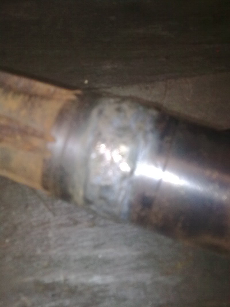

Meine vordere Zapfwelle U406 - 1 3/8 ist im Bereich der Lagerlauffläche der Zylinderrollen ausgeschlagen, und die Lager sind hin. Die waren das auch schon vor meiner Zeit. Ich will die Zapfwelle aber jetzt nutzen.
Die Lauffläche im Bereich Durchmesser 37,5mm ist etwa 0,2mm eingedrückt, hat auch leichte Rattermarken.

Hallo Christian , danke für Deine Antwort.
Habe gerade auch Kollege 'Werkzeugbau' wegen dieser Möglichkeit angesprochen. Die garantieren aber für 'nichts'... , die haben Angst, dass ggfs. Lunker die Oberfläche nicht ganz schließen lassen und dass die Welle sich durch die Hitze leicht verziehen kann. Hab denen die Welle mal da gelassen, zur Not muss die eben neu...
Die meinten, es wäre besser auf 35mm runterkurbeln und einen Sprengring zu setzen. Jetzt wird erstmal geschweißt und geschliffen.
Bin mal gespannt.
Gruss Berthold

die Welle mit Schutzgas vorsichtig aufschweißen
- da kannst gleich mal mit'm Hammer draufhauen, der Wärmeverzug bringt nämlich so ziemlich das selbe. :ironie
Wenn Du die alte Laufbahn (wenn wir von der selben Ausführung reden) abdrehen kannst (is hart) dann kannste auch die restlichen arbeiten genau genug erledigen, damit das Lager fest sitzt.
Hab vor einiger Zeit für nen Bekannten und seinen Trac die Welle in ner Dreherei abdrehen lassen und die Lager besorgt (frag mich nicht mehr nach den Nummern, is scho wieder ca 3Jahre her) - hält noch heute.
Falls Du dir das nicht zutraust / der Aufwand zu hoch ist - hol dir ne neue Welle.

wie Christian schon schreibt, die Welle mit Schutzgas aufschweißen geht ohne Probleme, ist aber für große Laufleistungen ungeeignet (normalerweise werden diese Oberflächen gehärtet). Für den privaten Bereich reicht das aber völlig aus.

geschweißt ist schon mal. Es hätte sich schwierig schweißen lassen und fürchterlich gespritzt....meinte der Kollege. Er kennt sich aus, schweißt sonst Ausbrüche in Spritzgießformen. Gleich gehts ans Schleifen auf der Rundschleifmaschine..., man gönnt sich ja sonst nichts.... Die Kontaktfläche für den Wedi will er auch anfunken. Habe die Lager auch grad beim LAMA -Freundlichen bestellt. 3 Teile sind da, ein Wedi kommt morgen. Bis dann - Gruss Berthold
