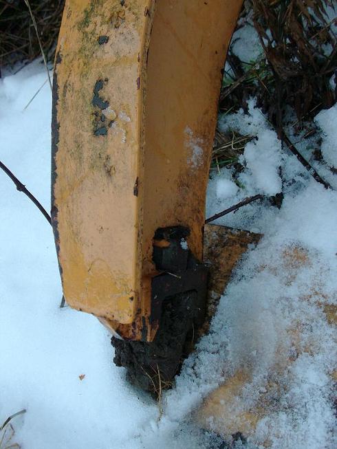

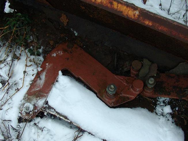

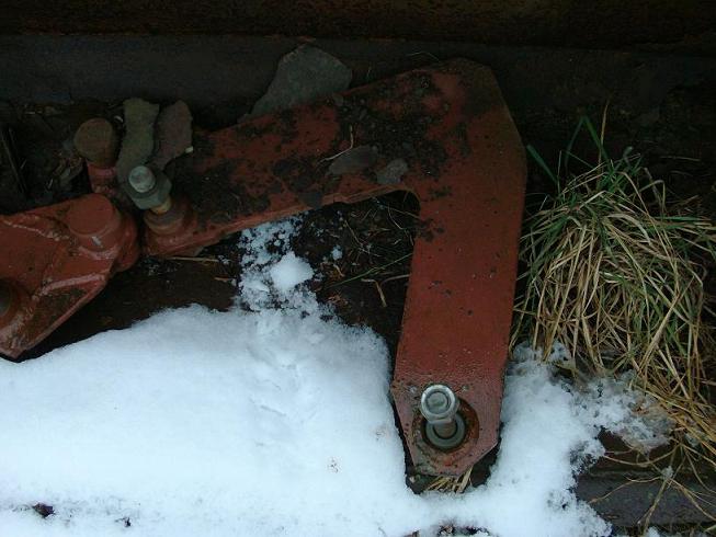

ich habe letzte Woche einen Schmidt Frontlader FL4 angeschaut Baujahr 1979 der aber unbekannte Anbaukonsolen da liegen hat.
Ich moechte den Lader gerne an einen 406er Bj 78 anbauen brauche aber die richtigen Konsolen. Kann mir jemand ein Bild einstellen wie genau die gewuenschten Anbaukonsolen aussehen muessen (weil wie ich weiss da gab es verschiedene Ausfuehrungen) oder wenn jemand welche zum Verkauf anbieten will, jetzt waere es die richtige Zeit dazu.
Ich wollte noch dazu hinfuegen dass die beiden senkrechten Hauptrahmen(-beine) (siehe Bilder) ziemlich gerade sind und nicht unten nach innen gewoelbt. Die Fabriknummer steht ja auch drauf. Kenner werden schon wissen um was sich es handelt.

Hallo Rolf
es gibt je nach Baujahr unterschiedliche Ausführungen. Ursprünglich war die obere Drehachse nach hinten über die Motorhaube gezogen, damit der Lader nicht soweit nach vorne ragt. Spätestens mit dem Erscheinen der großen Baureihen wurde die Postition des FL4 geändert, damit er auch dort angebaut werden konnte. Hier musste die Drehachse weiter nach vorne verlegt werden, da die Frontmaske höher war und die Drehachse nicht mehr über der Motorhaube angeordnet werden konnte.
Dementsprechend wurden die Konsolen geändert, sprich nicht mehr so strk gebogen. Somit konnte die neuere Form des FL sowohl am 406 als auch am 424/425 angebaut werden.

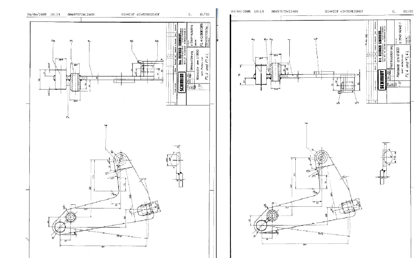

#409304
Hallo Rolf
klar gibt es eine Zeichnung davon. Durch die Umstellung ist der Link nicht so einfach zu öffnen, deshalb stelle ich die Zeichnung hier nochmal neu ein, mit Übersicht und Zeichnung (PDF öffnen)
Übersicht Konsole FL4
Frontladerkonsole Übersicht von PDF.jpg (127.24 KiB) 4963 mal betrachtet
Zeichnung Frontladerkonsolen FL4 neu
(48.81 KiB) 407-mal heruntergeladen

Um das ganze zu verifizieren habe ich gemäß der Zeichnnung von Helmut für die Konsole vom FL4 eine Schablone gebaut - siehe da, am FL passt es schon mal nicht - Unimogseitig werde ich es übers Woe prüfen. Aber nun habe ich mal eine Basis zum Selbstbau.
