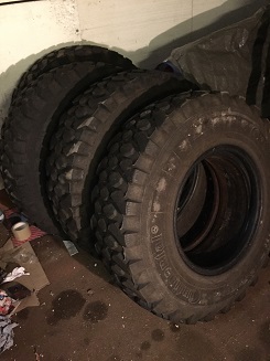

Werde jetzt gebrauchte Reifen in 12,5 - 10 kaufen von einem Forumsmitglied, sind nicht so Teuer und es ist ein Markenreifen MPT 80 von Continental waren montiert auf Feuerwehren und seit der Demontage wohl gut gelagert. Da schrubbe ich die erstmal runter als das ich mir wieder ganz Neue holen würde, habe auch dieses Angebot von gebr. Mil. Reifen in betracht gezogen gehabt mal ...aber mit gefallen die anderen Profile einfach Besser ..... :D

Langstrecke mit gebrauchten Reifen unbekannten Alters und unbekannter Vorgeschichte?
Das Risiko von Reifenschäden steigt mit zunehmendem Alter überproportional und die Bodenhaftung im Gegensatz dazu.

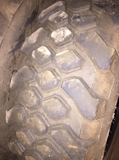

Bei meinem Mog waren anfangs Reifen mit dem Stollenprofil montiert, da die aber schon sehr alt und teilweise auch etwas rissig waren habe ich die recht früh auf das Militärprofil umgerüstet, von demselben Händler wie bei dem Link vom Zsolt. Die Reifen waren in einem sehr guten Zustand und hatten bestimmt noch mindestens 90% Profil.
Vom Abrollgeräusch laufen die Reifen mit diesem Profil schon leiser als das Stollenprofil. Das Fahrverhalten auf der Straße war bei beiden Profilen durchaus gut. Nach inzwischen 30.000km sind die Reifen allerdings schon deutlich abgefahren und an der Vorderachse bildet sich auch das Sägezahnprofil. Ich schätze daß nach dem nächsten Sommer bei mir auch neue Reifen fällig werden, denn dann wird von dem Profil nicht mehr viel übrig sein.
