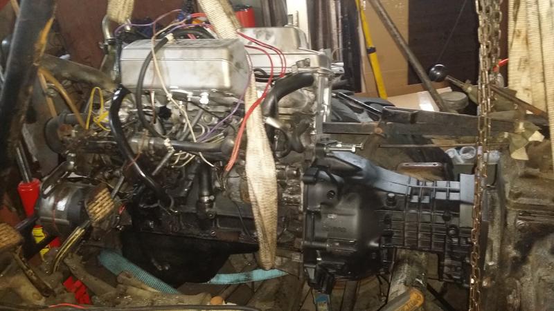

Motorbezeichnung M21D24 aus dem BMW e30. Turbolader samt Krümmer ist aus den 524td e28. Einspritzpumpe ebenfalls aus dem e28.
Vorteil: der Turbo ist größer ergo kann die Hitze schneller den Zylinderkopf verlassen.
Die einspritzpumpe braucht kein Steuergerät. Einfach Strom drauf und fertig.
Anlasser ist aus dem 325i e30. Leider ein Benziner Anlasser aber er bekommt den Diesel gestartet.
Schwungscheibe samt Kupplungsautomat ebenfalls e30 325i. Das originale ZMS ist unbrauchbar. Reibscheibe ist Unimog 404. Das Pilotlager muss auch getauscht werden, das kostet ca 15 € mit den passenden Abmessungen.

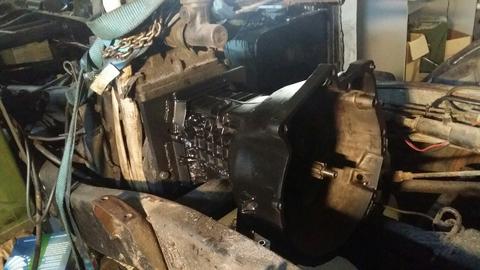

Ich habe als Anbindung das originale Getrag Getriebe aus dem e30 genommen und komplett leer geräumt. Der hintere Teil lässt sich abschrauben. Da aber ein Rahmenquerrohr genau an der Stelle lang läuft muss eine Aussparung in das Getriebegehäuse geschnitten werden. Dies habe ich mit der Flex gemacht und mittels 8 mm Alu Streifen wieder verschlossen.

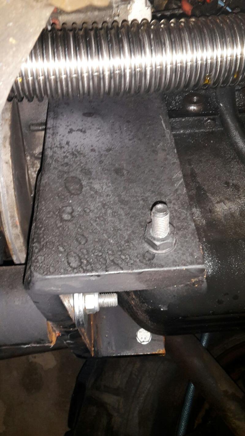

Hier sind 12 M8 Schrauben im Getrieberest. Da habe ich einfach aus 15mm Stahlplatte eine Adapterplatte gebaut. Da sind Bohrungen für das BMW Getriebe und für das Unimog Getriebe dran. Siehe Bild
Somit ist die Anbindung BMW Motor-Unimog Getriebe erledigt.

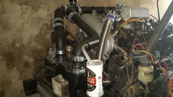

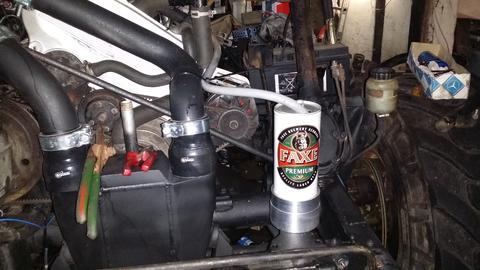

Der Serien BMW Motor hat keine Ladeluftkühlung. Da ich aber die Abgastemperatur runter haben möchte habe ich mich für einen wassergekühlten Ladeluftkühler entschieden. Dieser passt super vorne rein. Als Rohre habe ich Standart Stahlrohre und Schweißbögen genommen.
Die Kühlung findet mittels 2 VW T4 Diesel Wasserkühler statt. Diese haben genug Power um auch im Heck den Motor kühl zu halten.

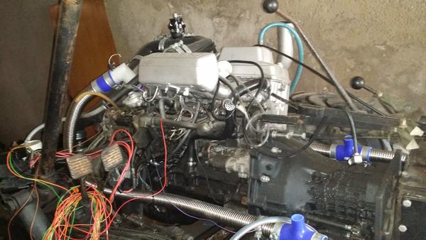

Ich denke der Motor ist ein guter Kompromiss. OM617A wär mir zu teuer gewesen. Ich habe für diesen Motor samt Getriebe und allen anderen Komponenten wie Anlasser, Schwungscheibe etc gut 600€ bezahlt.
Stand jetzt:

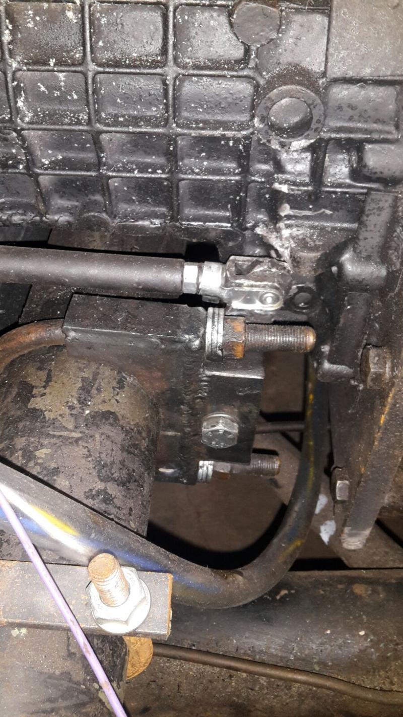

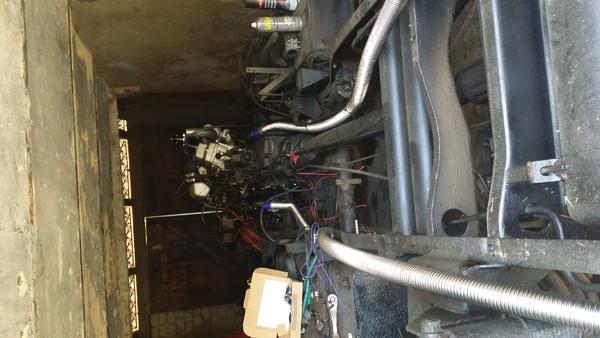

Ich war eben mal am Unimog und habe mal paar Detailfotos geknipst.

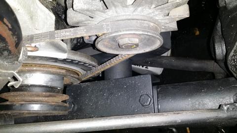

Hier sieht man ganz gut die Kupplungsbetätigung
Da ich ein Freund des Recycling bin habe ich eine Federbride eines Suzuki SJ missbraucht um den Klumpatsch ans Rahmenquerrohr zu binden.
Ich denke das Bild ist selbsterklärend. Die Bewegung des Pedals wird einfach umgelenkt. Es folgt noch eine anständige Gehäuseabdichtung mittels einer Filzdichtung und einem SiRi.
Hier ist mal die vordere Motorhalterung:
Man sieht ganz gut das "U" was den Motor hält. Das Runde ist die Buchse die als Drehpunkt agiert.

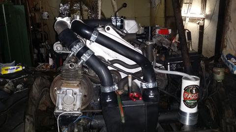

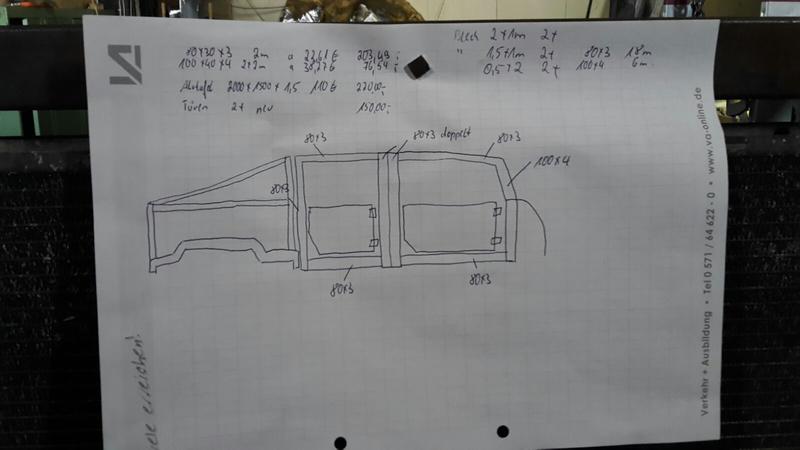

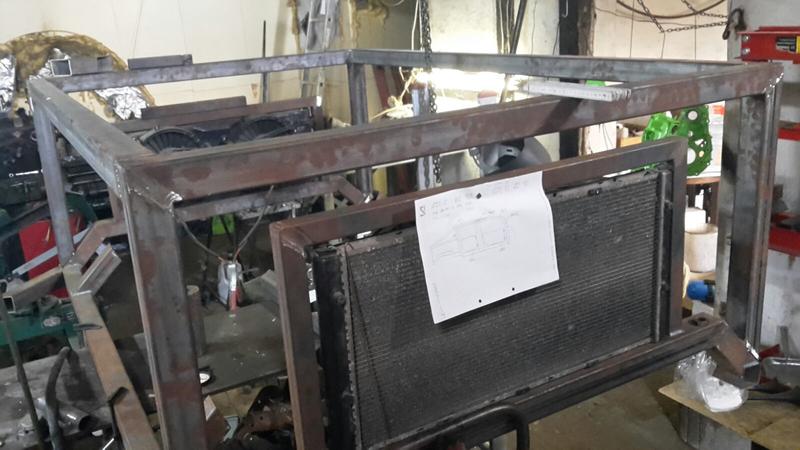

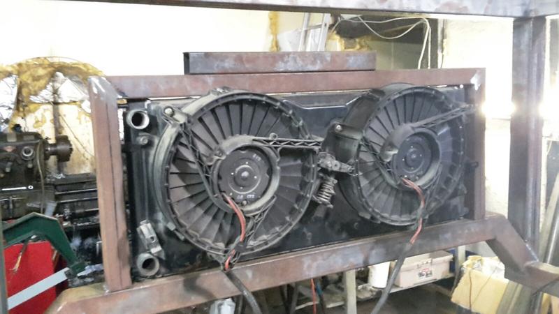

Hier sieht man den begonnenen Heckaufbau.
Platz für die beiden T4 Lüfter und aus einem DAF XF105 kommt ein Wasserkühler rein für den Ladeluftkühler.
So soll das ganze am Ende ca aussehen
