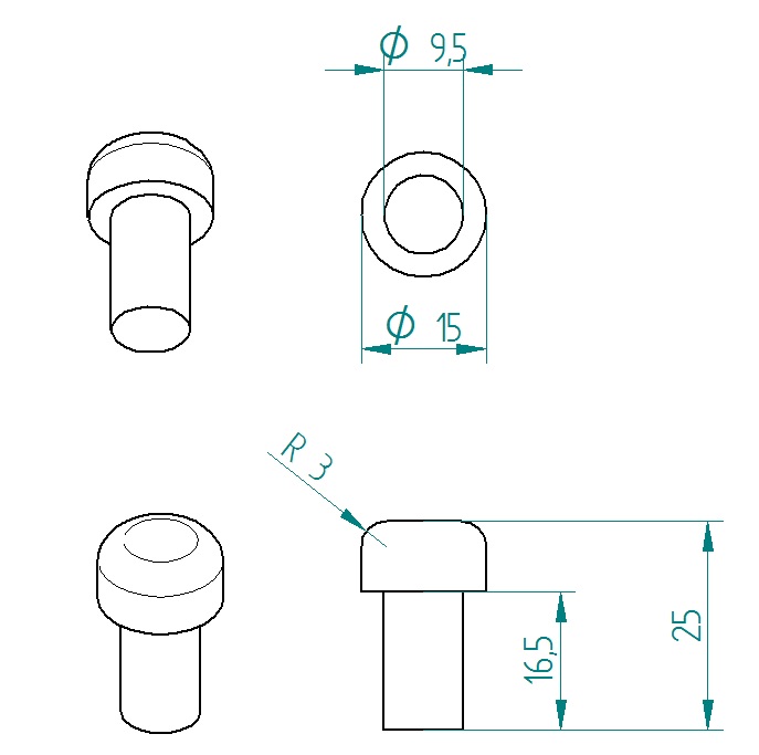

ich habe bei der Demontage meiner Rockiger Anhängerkupplung vom Typ 227/G110D die beiden Rastnocken zerstört (40to-Presse)! Das ganze war schwer zusammengerostet, die Feder war auch nur noch ein Haufen eingetrocknetes Fett und Rost.
Hat jemand zufällig die Maße der Feder und der Nocken damit ich die Teile irgendwo besorgen kann (nachbauen?). Oder hat jemand sogar noch diese Teile als Ersatzteile rumliegen. Ich würde das ganze doch gern wieder voll funktionsfähig aufbauen. Bei Jost findet man nur Ersatzteile für den neueren Typ der 227 im Internet.

ja, altes Fett kann ziemlich fest kleben. Die Nocken sind Drehteile. Meine sind verbaut, daher kann ich die Maße nicht abmessen.
Der Nocken hat einen Absatz der in die Feder passt. Der große Durchmesser passt in die Bohrung und oben ist der Kopf abgerundet.
Die Feder habe ich mal professionell nachwinden lassen.In meinem Fundus müssten noch zwei sein. Bei Interesse melden.

Hallo Peter,
ja, gibt es. Als ich die Reste rekonstruiert habe, gab es hier mal ein Thread zur Verifikation meiner Rekonstruktion. Den könntest du suchen ...
Aber mal schnell eine Feder wickeln lassen ist auch nicht so möglich (meine Erfahrung).
Da du die letzte kaufen möchtest, muss ich mir ja nicht die Mühe machen und die Feder zu vermessen. Wir haben damals sogar die Federrate bestimmt. Ist also ein sklavischer Nachbau. Auch das Original hatte keine geschliffenen Federenden.
Markus

P.S.: hier gibt es die mape vom Nocken und der Feder
http://www.unimog-community.de/phpBB3/p ... er#p328379
#499573
Habe die Maße mal in ein Modell mit Zeichnung umgesetzt.
Markus
Wäre ggf etwas für die Datenbank, wird ja öfter nachgefragt
