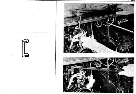

Hallo Liebhaber von Sonderwerkzeugen,
hier ein interesantes Serwerkzeuges 636 589 02 03 00. Es ist ein Schlüssel SW19 mit zwölfkant (doppel-6-kant) zum Nachziehen der Zylinderkopfschrauben unter den Kipphebel am des OM 636 ohne diese ausbauen zu müssen.
Der Schlüssel ist als Schweißkonstruktion ausgeführt, es gab auber auch einteilig geschmiedete.
Gruß,
Markus

#511258
Hallo Markus,
davon bin ich auch Liebhaber :wink:
#511263
Hallo Markus,
welche Größe plant Ihr für den Antrieb, 1/4" ?
Auch bei diesem nützlichen Werkzeug bin ich dabei :D
#511267
Hallo Thomas,
1/4 Zoll bei 80Nm wird nicht halten. 1/2 Zoll, hat der originale Schlüssel und die Drehmomentschlüssel in dieser Größe haben auch 1/2 Zoll.
Markus
Zuletzt geändert von mhame am 08.12.2017, 14:39, insgesamt 1-mal geändert.
#511271
Sorry, Gedankenfehler :roll: Ich meinte natürlich 1/2", passt hervorragend zum restlichen Werkzeug :D
#511274
Hallo Markus,
habe mir selber so einen Schlüssel gebaut und ich kann mir noch nicht recht vorstellen wie zum Beispiel die schraube auf der Beifahrerseite außen an der Öldruckleitung angezogen werden sollen, dazu müsste sehr wahrscheinlich mit dem Entwurf deines Schlüssels diese Leitung demontieren.
Vielleicht kannst du mit meinem Schlüssel etwas anfangen um die Form etwas zu verändern wenn gewollt.
#511275
Hallo Hannes,
den Schlüssel hast du aus einem tieggekröpften 19er Schlüssel gebaut. Hast du dazu auch ein paar Maße? Wie hoch icht der ganze Schlüssel? Das Original ist nur 95mm, damit er auch bei eingebautem Motor im Fahrzeug verwendet werden kann. Deiner sieht höher aus.
Markus
Zuletzt geändert von mhame am 08.12.2017, 14:40, insgesamt 1-mal geändert.
#511278
Moin,
Passt denn der originale ohne Ausbau auf die Schrauben aussen? Wenn der da draufpasst dann wird der Nachbau es auch wenn die Maße passen. Wenn nicht dann ist der Ausbau halt nötig.
Der gebaute Schlüssel von Hannes sieht aus dem Bauch heraus so aus aus ob das mit aufgebautem Haus eng wird. Nicht nur von der Höhe, sondern eher von der Ausladung, der könnte nicht schlank genug sein.
Alex
