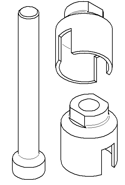

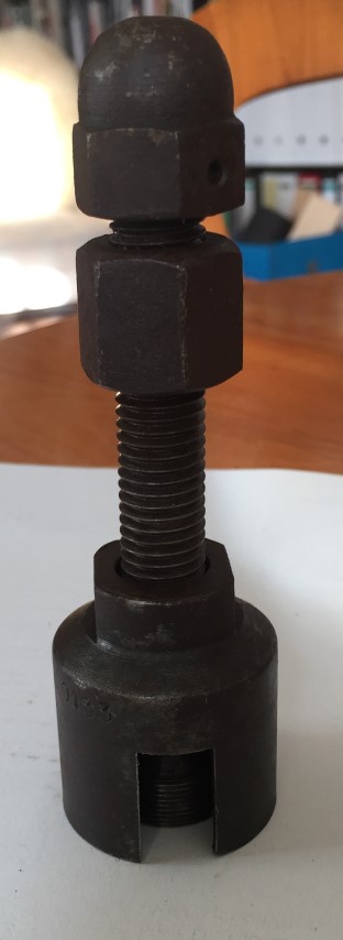

heute geht es um das Sonderwerkzeugs 636 589 01 33 00 zum Ausziehen der Vorkammern beim OM636.
Das Werkzeug 636 589 01 12 ist baugleich mit 401 589 12 33 00, welches laut Sonderwerkzeuglisten auch beim OM312, OM 621, OM 636, OM 615 passt. Die Spindel hat nur eine andere Gewindesteigung.
Markus
Skizze 636 589 01 33 00.jpg (38.2 KiB) 3860 mal betrachtet
6365890133 b2 (Small).jpg (40.33 KiB) 3862 mal betrachtet

Hallo Ralf-Mirko,
es gab wohl zahlreiche unterschiedliche Werkzeuge für Fahrzeuge mit Vorkammern deren Innnengewinde 22x1,0 ist. Mir hat ein sehr engagiertes Mitglied dieses Forums sein Original vermessen.
Markus

Hallo Hannes,
kann ich mir nicht vorstellen, da das 401 589 12 33 00 bei Vorkammern mit M22x1,0 passt, das 636 589 01 33 00 aber auch bei Vorkammern mit Innengewinde 22x1,0.
Wenn ich es mit dem Zugdorn mache, nehme ich eine dickere Scheibe mit Außengewinde M22x1,0 und eine Bohrung mit M12 Innengewinde und schraube das ganze direkt an den Zugdorn.
Hier geht es nicht um Alternativen, sondern um die Konstruktion des alten Sonderwerkzeugs.
Markus
Zuletzt geändert von mhame am 24.12.2017, 15:24, insgesamt 1-mal geändert.
