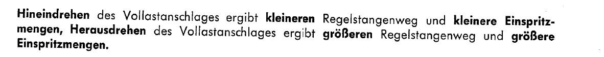

Moin zusammen - beim Wiederzusammenbau nach dem Wechsel der Einspritzdüsen ist mit zufällig aufgefallen, daß die Kontermutter der Volllast Schraube total lose ist. Nur zum Verständnis: Schraube reindrehen = mehr max. Förderung = mehr Drehzahl bzw. nur mehr Ruß, wenn zuviel..... oder umgekehrt: Schraube rausdrehen = mehr max. Förderung........

Hallo Markus,
weiterhin hat diese Schraube bei unterdruckgeregelter Einspritzpumpe nichts mit der Enddrehzahl bzw dessen Anschlag zu tun. Die Drehzahl wird durch die begrenzte Öffnung der Drosselklappe erreicht in der durch die Venturi Düse ein Unterdruck entsteht.

Hallo Markus,
Hannes hat hier vollkommen Recht. Die maximale Motordrehzahl wird alleine durch den Anschlag an der Drosselklappe, bzw durch den aus dem Strömungsquerschnitt sich ergebenden Unterdruck bei maximaler Motordrehzahl begrenzt. An der Schraube am Regler der Einspritzpumpe wird der Volllastanschlag eingestellt und somit der maximale Regelstangenweg, bzw. die maximale Fördermenge im Vollastzustand. Die Fördermenge ist nicht gleichzusetzen mit der Motordrehzahl, da die Fördermenge unabhängig von der Drehzahl verändert werden kann. Hier ist der Lastzustand für den Regelstangenweg maßgeblich.
Ich muss Dir allerdings auch Recht geben Markus, an die Drosselklappe gehörte eigentlich auch eine Plombe. Warum dort keine vorgesehen ist wäre mal eine interessante Frage.
