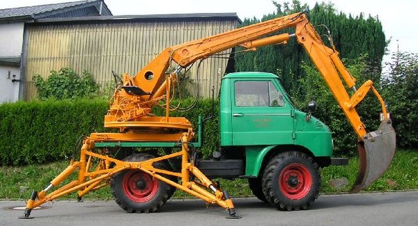

Ich bin gerade dabei für einen Freund einen 406er Ez. 69 wieder auf TÜV-Niveau zu bringen.
Der Brief wurde 84 wie folgt abgeändert:
Zu 1: Zugmaschine / Selbstf.Arbeitsmaschine Bagger DA 4
Schlüssel-Nr. 8700 / 1612
Zu 13: L:4120 / 6050, B:2070 / 2280, H:2600 / 3050
Zu 14: 3335 / 6075
Zu 15: 5600 / 6100
Die unter 26 genannte 51/G110 AHK mit 350 Kg. Stützlast wurde unter 33 "nur für Rangierzwecke" vermerkt, dort steht noch:
Zu Ziff. 1: M.Klausbagger (Typ:205)* M.Schmidt-Erdschieber (Typ:J3E) V.
Meine Fragen dazu:
1. Wie läuft das mit dem Wiederzulassen als Zugmaschine? ( Unsere Zulassungsstelle hatte leider schon zu... )
2. Darf man den Bagger auf der Zugmaschine belassen und je nach Bedarf durch eine Pritsche ersetzen?
3. Das "originale" Leergewicht mit dem Zl.ges.Gew. der SFAM kombinieren?
Der Bagger wäre ja wohl zu schwer um ihn einfach so auf den Mog zu packen.
Grüße,
Klaus
Der Rechte ist das Sorgenkind...

Sodele, war heute bei der Zul.stelle. Zum Rückschlüsseln muß man zum T*V, also dort hingefahren...
Der Inschenöör war sehr freundlich, das reine Rückschlüsseln wäre kein Problem. Aaaber... den Bagger wahlweise draufpacken geht nicht.
Grund:
Als Zugmaschine darf die Lademasse nur das 0,4-fache des Zul.Gg sein, bedeutet also das bei den 6100Kg (die in der Selbstf.Arb.masch-Zulassung als Zul.Gg eingetragen waren) das Leergewicht des Mogs mit 3335Kg zu niedrig wäre.
Die nach der 0,4-Formel max. Zuladung bei 6100Kg Zul.Gg. wäre 2440Kg, somit fehlen 325Kg beim Leergewicht.
Somit müsste beim Auflasten auch das Leergewicht erhöht werden.
Bei der Zulassung als LKW gibt es diese 0,4-fach-Formel wohl nicht, aber da wird dann die Zul. Anhängelast nach 1,5 x Zul.Gg. berechnet.
Jetzt muss ich erstmal nachhaken wie die Erhöhung des Zul.Gg. bei der Umschlüsselung auf Selbstf.Arb.masch. gemacht wurde. Ob da ein Gutachten von MB im Spiel war oder wie auch immer...
Die Federn sind wohl verstärkte.
Grüße,
Klaus

Hi!
Nö, das bezieht sich nicht auf die auf der Pritsche beförderte Last sondern auf die Differenz zwischen Leer- und Zul.Ges.Gewicht.
Wir werden am nächsten WE den Bagger bzw. den Mog mal auf einer geeichten Waage verwiegen und eventuell hat sich das ganze damit schon erledigt. In der BDA des Klausbaggers steht was von ca. 2,5to. Da der Greiflöffel und die 4 Abstützungsfüße schon ganz schön was wiegen dürften reicht die originale Zuladung aus, wenn die Teile für den Transport abgebaut werden. Zumal die Hilfshalterung für den Greifer eh nicht dabei ist und so der Transport auf öffentlichen Strassen nicht erlaubt wäre.
Ansonsten würde es eben eine LKW-Zulassung.
Grüße,
Klaus
