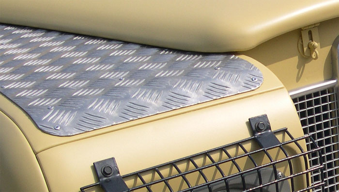

Mipa mag preiswert sein, aber bestimmt nicht billig...
ich habe mehrfach Mipa verarbeitet, u.a. am Landy (stumpfmatt RAL1002) und bin auch nach nun dreineinhalb Jahren absolut zufrieden mit dem Lack ... und der Optik!
Super zu verarbeiten, sauberer Verlauf, gleichmäßiger Mattierungsgrad und Deckkraft überall, auch heute noch nachlackierbar ohne das es auffällt (nicht verblichen o.ä.). Wobei der Lack stabil ist, stellenweise nachlacken war nur notwendig nach entspr. Gebrauch.
Es kommt beim Lackieren besonders auf die Vorarbeit an, gründliches schleifen, entfetten, grundieren etc.
Wenn die Vorarbeit nicht gründlich ist wird der beste Lack kein perfektes Ergebnis bringen! :roll:
...und ja, ich arbeite auch mit anderen Lacken, nur nicht mit Baumarkt-No-Name-Ware.
