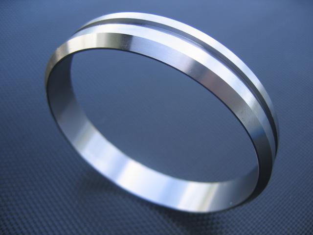

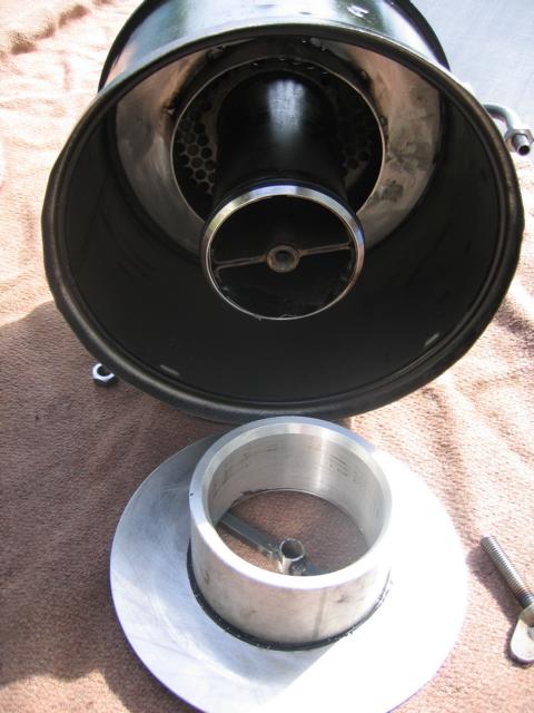

Servus Mog-Gemeinde,
endlich ist mein Luftfilterumbau fertig! :D
Wie auf den Bildern zu erkennen ist, habe ich oben eine
Blechscheibe mit Loch und aufgesetzten Zentrierring (D=143mm)
mit Sikaflex eingeklebt.
Unten ist ein Drehteil mit O-Ring punktuell eingeschweißt und ebenfalls
mit Sikaflex abgedichtet. Am diesem O-Ring dichtet die Haltescheibe
für die Filterpatrone ab (auch mit Drehteil). Dann noch ein Stück
Gewindestange M10 und zwei Flügelmuttern (eine auf die Gewindestange
angeheftet). Und fertig!
Das Rohr (D=10mm), das man oben am Filtergehäuse sieht, ist für die
Aufnahme des Wartungsanzeigers. Der wurde aber noch nicht geliefert :cry:
Viele Grüße
Erich
