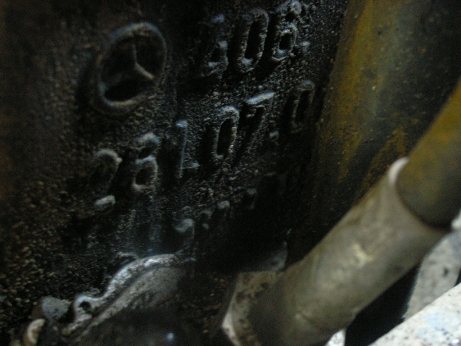

Hallo Leute um was handelt es sich hier g oder f getriebe?
Könnte mir jemand den unterschied sagen?
das Getriebe ist im 421 verbaut aber auf dem getriebe steht 406 :?:
Ausstattung:
Schneckengänge,Krichgänge,Zwischengänge, Allrad, Zappfwelle, vorschaltgetriebe, 6-Gänge.
Mfg Heiko
#262471
sieht mir nach einem G-Getriebe aus. Um sicherzugehen, schau auf die in Fahrtrichtung rechte Seite (Beifahrerseite). Befindet sich hier ein sechseckiger geschraubter Deckel an der Seite, handelt es sich um ein F-Getriebe, beim G-Getriebe gibt es den nicht mehr (da kam bei frühen Mogs der Seitenabtrieb für die Riemenscheibe raus).
Du wirst noch viel mehr Teile an deinem 421 finden, die eine 406er oder andere Teilenummer haben. Die Nummer, die du im Bild zeigst, ist übrigens nicht die Getriebenummer sondern bestenfalls die Teilenummer des Getriebegehäuses. Die Getriebenummer ist an der Oberseite eingeschlagen.
