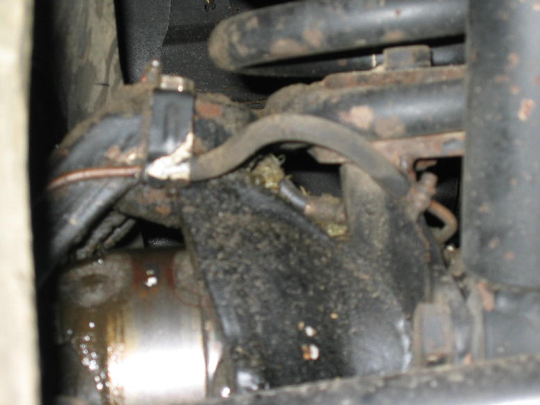

Ich habe gestern nach längerer Probefahrt - mit extra getestetem und erfolgreichem Probebremsen - einen 406er, Bj. 78 rd. 200Km überführt.
Bei einem Kontrollstopp nach ca. 40 Autobahn Km mit 70- 80 Km/h staunte ich nicht schlecht. So gut wie keine Bremswirkung aufs erste Bremsen, nur schlechte Bremswirkung nach Pumpen. An der Nächsten Tanke habe ich auch gleich gesehen dass es vorne rechts aus dem Kotflügelbereich "dampft" und dass die Felge gut warm war.
1. Gedange: rechte Bremse fest, deshalb heiss.
2. Gedanke: Bremse kann eigentlich nicht fest sein, da ja keine
Bremswirkung und kein rechtsziehen, und Mog von Hand beweglich.
3. Gedanke: wo kommt das Öl auf dem Kreuzgelenk usw. her
Dann wieder Vorgelege Öl gecheckt, (wie vor der Abfahrt) Ölstand OK. Dabei habe ich gesehen, dass der Schlauch von der Ölrückführung (siehe Foto) am rechten geklemmten Ende abgerissen war. Zum Glück war er lange genug, so dass ich ihn einfach um die ca. 2cm kürzer wieder angeschlossen habe.
Sofort nach der Not-Reparatur war das Bremsen wieder voll in Ordnung und ein weiter Stopp nach ca. 30 Km zeigte dass die Felgen wieder kalt waren.

wenn ein Bremskreis ausfällt hast Du im schlechtesten Fall nur noch ca. 30 % Bremswirkung. Dieser Schläuch hat aber nichts mit der Bremse zu tun. Höchsten kann diese verölen wenn er ab ist.
Radvorgelege erwärmt sich zum einen durch hohe Drehzahl (Autobahn) und zum anderen durch die Wärmeableitung der Bremse.
Wenn diese dann auch noch fest hängt steigert sich das ganze in Schmerzhafte Bereiche. Das heiße Öl wird durch das Vogelege wie bei einer Zahnradpumpe aus dem Gehäuse gedruckt (bekannter Konstruktionsfehler bei den Achsen).
Wenn kein Schläuch mehr drauf ist verteilt sich das ganze nat. nicht mehr in die VA sondern auf die Umgebung.

sehr interessanter Artikel. Mir ist gestern exakt das gleiche passiert, jedoch war ich mit 25 Km/H unterwegs (mit zulassungsfreiem Hänger)
Habe den Schlauch ebenfalls kürzen können und bin dann weitergefahren.
Auf jeden Fall muss die Bremsflüssigkeit heiss geworden sein, denn der Bremsflüssigkeitsbehälter war übervoll, die Flüssigkeit war warm, ber nicht heiss.
Wenn ich mal die Qualität der Bremsflüssigkeit ausschliesse, wäre es eine mögliche Erklärung, dass sich die Bremse durch dass Öl auf der Bremsscheibe so stark erhitzt, dass dann die Flüssigkeit eben doch zu heiss wird und sich Dampfblasen bilden? Den Ölstand im Vorgelege werde ich noch prüfen.
Denn eines ist mir auch klar, die heisse Bremsflüssigkeit war die Ursache fürs Bremsversagen, nur warum wurde die Bremse so heiss, kann das durch Öl auf der Bremsscheibe kommen?
Ich habe den Mog in den letzten Wochen schon viel stärker bremstechnisch gefordert (vollgeladen)
Aber auch bei mir, nach der Reparatur war die Bremswirkung danach wieder ok.
