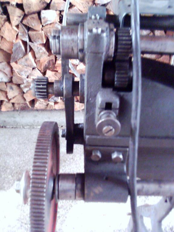

Das ging ja schnell, möchte eigentlich auch keine Gewinde schneiden, sondern nur den Vorschub nutzen.
Also, unmittelbar an der Antriebswelle ist eine Schaltmöglichkeit, für eine Drehrichtung, aus, andere Drehrichtung.
Am Support ist nochmals ein Zugschalter für den Planvorschub (freu! damit hatte ich nämlich nicht gerechnet).
Der Griff, welcher für den Längsvorschub (am Supportpanel) zuständig ist, ist leider während dem Versand abgebrochen, so dass ich nicht beurteilen kann, ob es nur ein Zugschalter für ein/aus ist, oder noch andere Funktionen da sind. Habe noch keine Zeit gehabt, die Drehbank zu probieren.
Die verschiedenen Geschwindigkeiten sind mir nicht so von Bedeutung, nur den Vorschub würde ich halt gern nutzen. Ich mache am Samstag genauere Bilder.
Weißt du, wer die Drehbank hergestellt hat? Super, dass ich schon jemanden gefunden habe, den ich mit Fragen löchern kann!
Grüße Christian

Hallo Christian.
Es sieht auf den guten Detailfotos aber so aus, als wäre der Vorschub mit einem separaten Antrieb versehen gewesen: vor dem grossen Zahnrad ist doch eine Minikeilriemenscheibe, oder seh ich das falsch ??.
Alternaiv: Da fehlen so ein bis mehr Zahnräder.
GrussWolF

Hallo Christian,
Jegliche Keilriemen(scheiben) sind auf alle Fälle nicht original.
Maschinen dieser Bauart wurden seit dem Ausgang des 18. Jahrhunderts gebaut. Deine Maschine müßte zöllige Gewinde haben. Ich könnte mir vorstellen, daß sie so um die 100 Jahre alt ist.
Sie hat nur eine Vorschubspindel, eine sogenannte Zug- und Leitspindel. Also für beide Funktionen: Vorschub und Gewindeschneiden. In Deinem Foto fehlen 2 Zahnräder im 2stufigen Vorgelege. Der komplette Rädersatz besteht aus mindestens 2 Dutzend Zahnrädern. Falls die nicht vorhanden sind, ist der Gebrauchswert der Maschine leider nicht sehr hoch.
Meine Carstens Zangendrehbank (ca. 1930) hat diesbezüglich die selbe Bauart und da sieht es so aus:
(Sorry - wie die Zahnräder im Eingriff sind, kann man auf dem Foto leider nicht erkennen. Ich kann sie aber nicht von weiter links aus fotografieren, da dort eine Betonmauer ist, die (noch) nicht durchdringen kann.)

Danke Christoph,
das sind ja herrliche Bilder, die Christian bestimmt gut erstmal weiterhelfen können, um das "alte Stück" betriebsbereit zu machen.
Ich stutze nur über die Beschriftung einer weissen Dose in Deinem oberen Bild: ""Riemenöl"" ???? Ist das sowas wie: "Gewichte für die Wasserwaage", oder "Ambossfett" ??
Iss ja eigentlich logo, daß eine Zug-und Leitspindel nicht separat angetrieben werden kann, zumindest beim Gewindeschneiden muss sie ja in genauer Abhängigkeit zur Drehzahl, zum Werkstück laufen; und das geht nur "Zahnrädrig" gepaart. Oder ??
Grüsse
WolFgang
